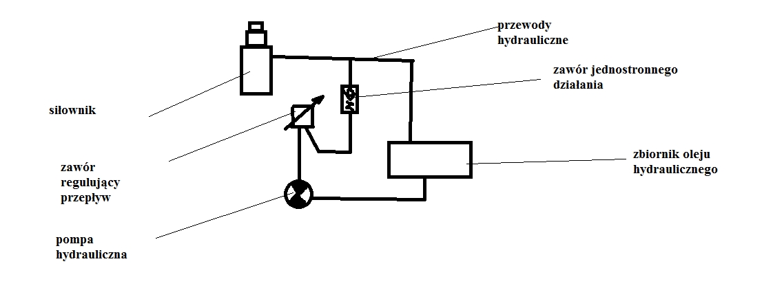

    Mianowicie mam pytanie jak podłączyć siłownik hydrauliczny z którego wychodzi jeden przewód.Siłownik ma wykonywać pracę góra dół.Przerabiam Star-a 1142 na wywrotkę i to na nim będzie ta instalacja zamontowana.
    Najlepiej byłoby jak ktoś rozrysowałby mi podłączenie tego układu od pompy po siłownik,(i jakie zawory będą potrzebne?).

    Paweltechmech
    Poziom 8  
    Posty: 8
    elmet napisał:
    Problem rozwiąże odpowiedni rozdzielacz hydrauliczny kierujący olej hydrauliczny do siłownika, oraz przy opadaniu z siłownika do zbiornika oleju hydraulicznego.
    Tak dokładnie ale koszt takiego rozdzielacza to około 3000 tys zł za nowy.
    Problem rozwiązałem w sposób który przedstawia załączony schemat.Koszt wykonania to max 800 zł.(może się komuś przyda takie info).Dziękuję wszystkim za komentarze .Myślę że temat do zamknięcia.Pozdrawiam

    wielecki
    Posty: 558
    Pomógł: 34
    Ocena: 322
    Jeżeli to podłączysz jak na schemacie to zaopatrz sie w kopę szmat do czyszczenia garazu :D

    Paweltechmech
    Poziom 8  
    Posty: 8
    Podłączone mam w ten sposób i zdaje egzamin.Dawno już zapomiałem o tym temacie dlatego nie było mojej odpowiedzi.

    Strumien swiadomosci swia
    Posty: 27488
    Pomógł: 1404
    Ocena: 6405
    To podłączyłeś inaczej niż na rysunku bo na rysunku pompa pompuje poprzez zawór do zbiornika.

    kwok
    Poziom 40  
    Posty: 6232
    Pomógł: 493
    Ocena: 1336
    Do zbiornika zwezke dal 😀
