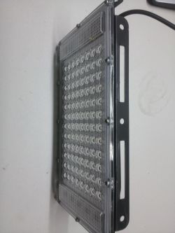

Naświetlacz LED 230V 100W
Strumien swiadomosci swia 29 Gru 2020 16:51 5982 43
✨ Naświetlacz LED 230V 100W z 94 diodami LED, pobierający 80W, został pozytywnie oceniony za jasność, przewyższającą dwa naświetlacze COB 50W. Użytkownicy zwracają uwagę na brak radiatora, co może prowadzić do przegrzewania się urządzenia. W dyskusji poruszono również kwestie dotyczące jakości wykonania, zakłóceń elektromagnetycznych oraz oddawania barw (CRI). Wiele osób podkreśla, że tanie chińskie oświetlenie LED, takie jak ten naświetlacz, może być problematyczne z powodu słabej jakości komponentów i braku odpowiednich filtrów przeciwzakłóceniowych. Użytkownicy dzielą się doświadczeniami z użytkowaniem podobnych produktów oraz ich modyfikacjami, aby poprawić wydajność i bezpieczeństwo.
