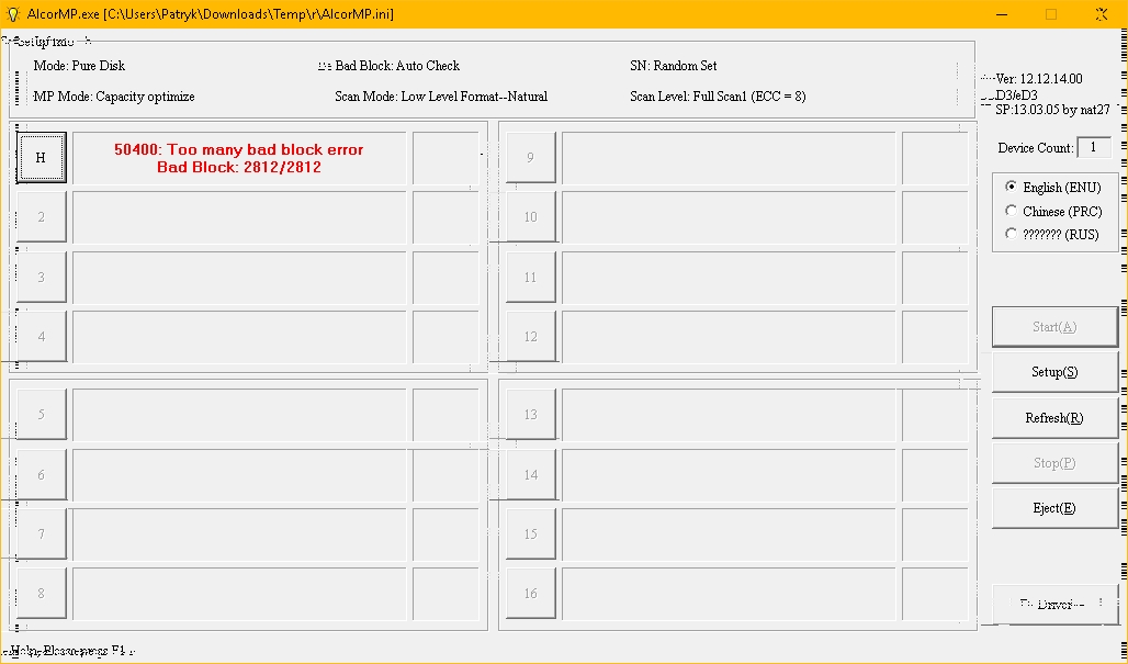

Dostałem pendrive na zabawę na zakończenie projektu, rozmiar 4 GB, wrzuciłem tam kilka zdjęć, niestety po kilku dniach pendrive jest uszkodzony, to może mi doradzacie jak naprawić pendrivea?
Info z ChipGenius:
Description: [H:]Urządzenie pamięci masowej USB (Generic USB Flash Disk)
Device Type: Mass Storage Device
Protocal Version: USB 2.00
Current Speed: High Speed
Max Current: 100mA
USB Device ID: VID = 058F PID = 1234
Device Vendor: Alcor Micro
Device Name: Mass Storage Device
Device Revision: 0001
Manufacturer: Generic
Product Model: USB Flash Disk
Product Revision: 7.76
Controller Vendor: Alcor Micro
Controller Part-Number: SC908L/AU6989L [CE02] - F/W F9F9
Flash ID code: 98D798B2 - Toshiba TC58NVG5T2ETA00 - 1CE/Single Channel [TLC-8K] -> Total Capacity = 4GB
Tools on web: http://dl.mydigit.net/special/up/alcor.html
Possible Flash Part-Number
[1CE]TC58NVG5T2ETA00(43nm) x 1 pcs/Channel x 1 Channel
Flash ID mapping table
[Channel 0] [Channel 1]
98D798B276D5 --------
Nie pomaga program Alcormp, najnowsza wersja (no support flash error), ani poprzednie wersje.
