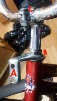

    Witam, oznaczyłem poniższe zdjęcie literami (A,B i C)
    Jest to rower dla dziecka 16cali.
    Po pierwsze proszę o pomoc, w jaki sposób usunąć wystający aluminiowy i zarazem trochę niebezpieczny element służący dla zamocowania odblasku (A),
    czy wystarczy kluczem np.żabką poluzować sześciokątny pierścień (B), wyciągnąć kierownicę i z powrotem założyć, czy trzeba to zrobić inaczej?
    Druga kwestia to jak np. podwyższyć/obniżyć taką kierownicę, bo rozumiem,że regulacja (C) dotyczy kąta nachylenia kierownicy?

    Witam, Śrubę należy poluzować, a następnie pod tym elementem jest nakrętka z zębatkami kierownicą poruszać na boki i powinna wyjść, dolna śruba jest od regulacji luzu górna to kontra. W starych modelach rowerów sztyce kierownicy były bez możliwości regulacji wysokości i pewnie tu tak jest.

    Witam, użytkownik arewin ma rację jednak z tego co się orientuję istnieje jest możliwość regulacji wysokości kierownicy w tego typu rowerkach. Zakres jest bardzo niewielki i zależy od modelu, wielkości ramy etc. Należy pamiętać aby nie wysuwać kierownicy po za znacznik bezpieczeństwa, który prawdopodobnie zobaczysz po wysunięciu kierownicy.

    Panowie dzięki za pomoc - na górze kierownicy jest śruba sześciokątna pod klucz 13stkę.

    Przed wyjęciem kierownicy poluzuj tą "na górze kierownicy jest śruba sześciokątna pod klucz 13stkę", tylko jej całkiem nie wykręcaj tylko tak aby wystawała kilka milimetrów ponad kierownicę (kilka obrotów), potem jakimś młotkiem, najlepiej przez kawałek drewna aby nie uszkodzić i zdeformować śruby, należy ją poprostu delikatnie wbic do wnętrza kierownicy aby poluzować element usztywniający kolumnę kierownicy w tulei widelca bo on jest wciągany w kolumnę kierownicy (działa jak klin) tak że nawet po poluzowaniu śruby "siedzi" sztywno i należy mu "pomóc" w poluzowaniu i wtedy kierownica powinna wyjść całkiem leciutko.

    W celu podwyższenia lub całkowitego wysunięcia kierownicy śrubę 13stkę u góry na mostku również należy odkręcić.
