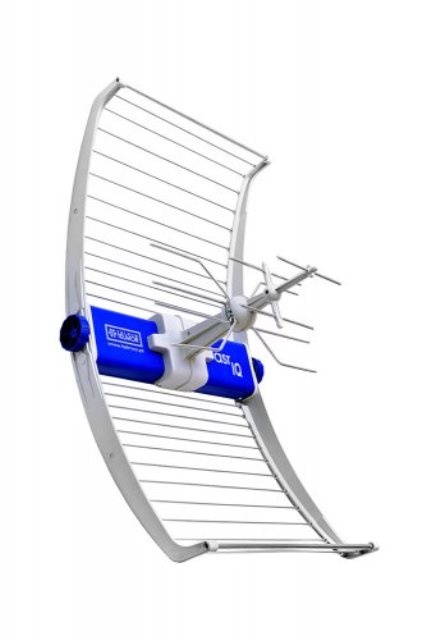

    Cześć Forumowicze!
    Mam chyba problem z niewłaściwie dobraną anteną (dane niżej), ponieważ kiedy sąsiedzi uruchamiają swoje kosiarki, czy podkaszarki (spalinowe), my nie jesteśmy w stanie obejrzeć w zasadzie żadnego programu - jakoś sygnału spada praktycznie do zera (wskaźnik jakości cały czas na czerwonym poziomie), na ekranie same zakłócenia (jeden kwadrat na kwadracie), obraz klatkuje i jest zniekształcony dźwięk. To się dzieje tylko wtedy, kiedy działają kosiarki, bo normalnie obraz jest jak najbardziej w porządku.
    Podstawowe dane:
    - Miejscowość: okolice Bochni
    - Miejsce instalcji: balkon I piętro
    - Antena: Telmor asr IQ [1]
    - Wskaźniki kiedy jest dobry obraz (bez kosiarek):
    - programy HD: Jakość: 95-100 (na zielonym poziomie) / Moc sygnału: 80-85 (na żółtym poziomie)
    - programy zwykłe: Jakość 80-95 (na zielonym / żółtym poziomie) / Moc synału: 95-98 (na zielonym poziomie)
    Będę wdzięczny za poradę co z tym można zrobić? Czy polecacie jakąś inną antenę, czy dokupić jakiś filtr?
    Wiecie zbliżają się mistrzostwa w charataniu w gałę ;) potem jakaś Olimpiada, a teraz jest taki sezon, że co chwilę ktoś coś kosi, więc nie można nic obejrzeć podczas ich aktywności.
    Z góry bardzo dziękuję za udzieloną pomoc.

    O filtrach zapomnij - takowe (skuteczne) nie istnieją. Nie podałeś jaki nadajnik odbierasz (Kraków Chorągwica?). Masz antenę ze wzmacniaczem 20-22dB, a to kiepski pomysł - wzmacniacz wzmacnia również zakłócenia np. od kosiarek, podkaszarek, skuterów itd..
    Próbowałeś odbierać na jakiejś antenie pasywnej (bez wzmacniacza) :?: Jeśli tak, to jaki był efekt :?:
    Jak wygląda instalacja - antena :arrow: kabel :arrow: zasilacz :arrow: TV, czy może jest bardziej rozbudowana :?:

    Anteny "inteligentne" zostały opracowane, by automatycznie wyrównywały poziomy sygnału .
    Ale taki "inteligentny wzmacniacz" potraktuje każde zakłócenie tak samo jak sygnał użyteczny zmniejszy wzmocnienie jak zakłócenia się pojawią, nie zawsze na interesującym nas kanale. I najczęściej zmniejszają do takiego poziomu, ze sygnał użyteczny jest już za słaby. Automat to automat.
    Z tego co widzę to masz do Chorągwicy około 24 km, jak na antenę tego rodzaju to sygnału jest nieco za mało.
    Ja bym dla próby zainstalował silnie kierunkowa antenę pasywną - najlepiej logarytmiczną - a następnie tłumikiem tak ustawił poziom sygnału na wejściu odbiornika przy którym jakość odbioru jest na poziomie 80/90%. Chodzi o ustawienie maksymalnego tłumienia przy którym w "normalnych" warunkach jest prawidłowy odbiór.
    Silnie kierunkowa antena pozwoli na wycięcie sygnałów docierających z boku i tyłu. A jak zakłócenia są silniejsze od sygnału użytecznego to i tak trzeba wzywać UKE.

    To nie sprawa doboru anteny a
    zakłócenia są odbierane przez antenę TV. Typowa i bardzo upierdliwa historia przy odbiorze sygnałów cyfrowych.
    Zgłasza się taki "wynalazek" do UKE, a oni przyjeżdżają i robią porządek, bo pasmo DVB-T jest pasmem chronionym i żadne piły nie mogą zakłócać odbioru. Kontakt do UKE CIK.UKE - zadzwoń, napisz - powiedzą co zrobić.
    Jest tylko jeden haczyk - antena DVB powinna być pasywna, czyli bez wzmacniacza.
    Walka z takimi zakłóceniami bywa syzyfowa, póki właściciel na zapłaci mandatu i nie zmieni maszynerii albo zabezpieczy ją przez emisją zakłóceń.
    A co instalacji antenowej - bez wzmacniacza lub mały wzmacniacz o wzmocnieniu rzędu 15dB w ekranowanej obudowie oraz kabel antenowy o maksymalnie dużym współczynniku ekranowania >100dB. Ale jak napisałem - to niestety często nie jest w stanie odciąć się od takich zakłóceń a jedynie osłabić ich wpływ
