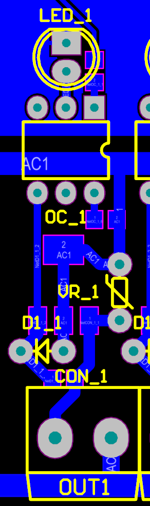

    steruję triakiem za pomocą takiego oto schematu.
    Triak Z0103 24V AC, za małe napięcie na wyjściu.
    Napięcie sterujące optotriak to 5V z ATmega8. W miejścu transila D1 nie mam nić wlutowanego. Bez diody LED także sytuacja jak niżej...
    Testuję to z transformatorem 19V AC 2,6A i żarówką 24V 21W (samochodowa).
    Po podłączeniu żarówki (prąd około 700mA) napięcie na wejściu spada około 1V do około 18V. Normalnie bez obciążania triaka jest tam napięcie zasilające 19V AC. Triak włącza i wyłącza się bez problemów.
    Co może być tego powodem?

    Przed samym triakiem jest 19,1V a po triaku 18V więc spadek tyle ile zanika, czyli 1,1V.
    Co do MOC3041 i R w jego diodzie....to nawet po zmniejszeniu R do 33R brak zmiany (LED zwarty).
    To chyba przez podwójne złącze triaka jest ten spadek.
