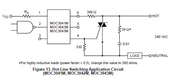

    Zrobiłem prosty sterownik- procek załącza triak poprzez MOC3043.
    Ogółnie działa ale problem jest czasem przy włączeniu i wyłączeniu zasilania, odbiornikiem jest żarówka i ona jest samoczynnie załączana :(
    Nie ma znaczenia czy część logiczna jest pierwsza zasilania a dopiero później zasilam 230V czy wszystko właczam do zasilania razem. Ba nawet zwarcie do masy pinów 1 i 2 MOCa nie zmienia problemu.
    Po prostu po włączeniu zasilania (raz może na 5 razy) triak przewodzi przez ułamek sekundy = żarówka błyska, jak temu można zaradzić? Czasem też to występuje przy odłączaniu zasilania.
    Schemat wg noty MOC3043 - jak na rysunku, triak BT138E. Odbiornikiem jest żarówka halogen 230V 35W. Jedynie nie mam układu gasikowego (10nF i 39om) bo po prostu nie mam na teraz takich elementów.

    Próbowałem zmniejszać wartości rezystorów do około 220om ale nic to nie zmienia:(
    Czy ktoś podpowie z doświadczenia jak uniknąć tego samoczynnego załączenia (podczas włączania zasilania)?

    W bramce triaka, równolegle do 330Ω watro dołożyć kondensator rzędu 10÷100nF, filtrujący/zwierający szpilki napięcia jakie moga powstać przy przełączaniu.

    Opcję z kondensatorem w bramce widziałem na stronie w necie, niestety nic to nie poprawiło.
    Natomiast po dodaniu gasika 10nF 600V + 2*2W 27om (takie miałem) wg noty MOCa problem ustąpił.
    Czyli warto dawać gasik nawet gdy odbiornikiem jest żarówka 35W na 20cm przewodzie:)
