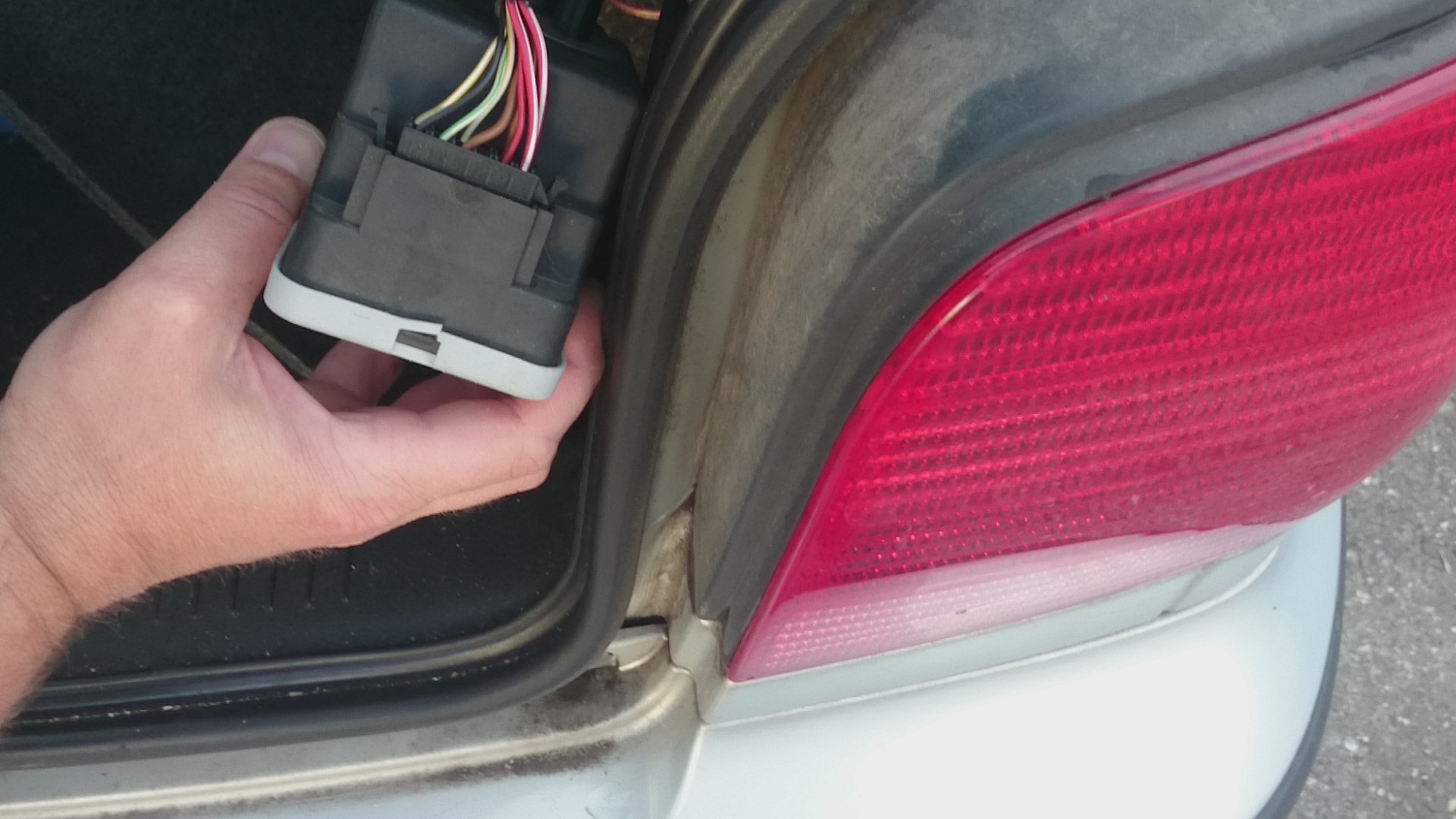

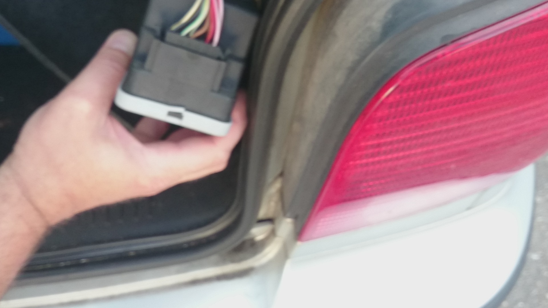

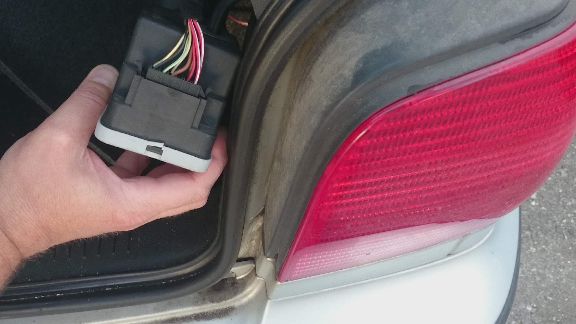

    Witam posiadam VW Polo z 2000 roku 62N po lifcie 1,4. Posiadam centralny zamek na kluczyk. Kupiłem sobie teraz sterownik i chcę go podłączyć. dołączam zdjęcia kabli pompy. Czy ktoś wie gdzie podłączyć funkcje "otwórz" i "zamknij" ze sterownika. Prawdopodobnie w biało zielony. Czy może ktoś podpowiedzieć? Dziękuję.

    Biało-żółty i biało-zielony,(zamknij i otwórz ) sterowane plusem. Sprawdź podając go przez kontrolkę.
    Edit: sprawdzaj na zamkniętych zamkach.

    Dobrze tak zrobię - dziękuję. Czyli stosuję schemat sterowanie plusami , nie pneumatykiem, tylko czas impulsu wydłużam do 3,5 s?
    Działa, tylko kabel biało zielony trzeba było rozciąć, bo otwierały się okna - dzięki wielkie pozdrawiam.
