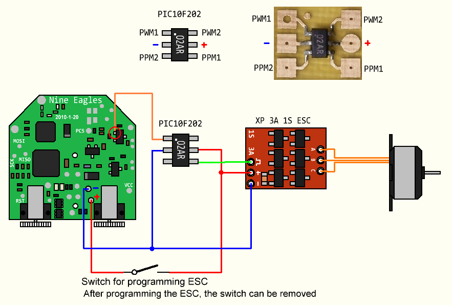

    Witam od jakiegoś czasu interesuje się modyfikacja z tytułu ale wiem ze to nie takie hop siup.. tu chłop w x8 podłączył żółty esc pod jedna nogę tranzystora dwie zmostkowal , regulator to emax 12a esc na 99,9% jestem tego pewien nie dawał żadnych konwerterów (brushled to brushless signal converter) ni nic . Regl działania 1s-2s czyli od 3.7 do 7.4 v. W info o tym reglu napisane jest out put 1a 5v i tego nie rozumiem ;( bo x8 ma 7,4 v a moja x5sw 3.7 o co chodzi z tymi 5voltami ??????
    Płyty holowane od x8 a mojej x5sw są identyczne. Tylko x8 ma większe napięcie. Tu film
    Fajnie lata i nie trzęsie ( jest inny film z użyciem tego convertera ale dron się trząsł )
    Czekam na wypowiedz bardziej doświadczonych

    5 V to typowe napięcie sygnału PWM.
    W Symie x5 i x8musi być, przynajmniej powinien, konwerter do typowego standardu PWM. Do regulatorów na płytce fabrycznej, musi taki sygnał dochodzić. Jeżeli się podepniesz przewodem sygnałowym przed wbudowanym regulatorem, sygnał PWM powinien sterować regulatorem ESC do silnika BLDC.
    Trzeba tylko wiedzieć, skąd taki sygnał z płytki wyjąć. Przynajmniej tak powinno być.
    W przypadku zintegrowanych sterowników, producent mógł zastosować inną metodę wysterowania zabudowanych regulatorów, a wtedy typowy regulator modelarski po prostu nie zadziała. Wtedy zaś trzeba by do takiej modyfikacji całkowicie wymienić elektronikę, czyli także odbiornik i kontroler lotu. A to już spore koszty. Jak dokładnie wygląda sterownik Symy, nie analizowałem. Jeśli jest tam użyty sygnał PWM, to nie ma problemu.
    Jednak w przypadku Symy taka przeróbka jest i tak lekko bez sensu.
    Syma jest dość droga jak na tak marny dron z kiepskim napędem. Zakup napędów BLDC i regulatorów, podwaja koszt drona.
    A za tyle, bez problemu kupisz lepszego drona niż Syma, z napędem BLDC.
    Wchodzisz w sporo wyższą półkę cenową. Masz co prawda lepszy napęd, ale nadal marną baterię, niewielką i delikatną ramę i zabawkowy kontroler lotu.
    Gdyby choć w konstrukcji Symy tkwił jakiś potencjał, to warto by zainwestować. Ale tam nie ma nic, co usprawiedliwiało by poniesienie tak wysokich kosztów modyfikacji.

    lubie latać moja x5 jest mała lekka i niezniszczalna, co do tematu:
    baterie mam 1 sztk 7,4 700 mah 1 sztk 3,7 500 mah , 1 sztk 1000mah 3,7v. regulatory jak pisałem są to emax 12a, koszt 4 sztuk około 20funtów i silniki komplet 4 sztuk też coś koło tego gbp oczywiście.. na 1s ciezko znaleźć mi silnik było na ebay co uk bo jeden był ale chyba za 20 funtow i jego thrust to napisane było 60 gram cos mało..;/
    odnośnie sygnału pwm mogłbyś mi pomóc jak go odnaleźć gdzie on jest, i czy wogóle jest? mam jedynie miernik uniwersalny..;/ heh

    Syma to zabawka.
    Ma zintegrowany sterownik. Jedna płytka, na której jest wszystko - odbiornik, kontroler lotu, regulatory, menadżer zasilania, czujniki itd.
    Jeśli zmieniasz tylko regulatory to jeszcze dało by się zrobić, jeśli są tam warunki do zastosowania typowych regulatorów modelarskich.
    Jeśli jednak chcesz zmienić coś więcej, czyli np. odbiornik, to już niestety musisz wymienić wszystko. Zważywszy na ceny kontrolerów uniwersalnych do multikopterów czterowirnikowych, koszty odbiorników i aparatur RC, to nie ma to żadnego sensu, bo za te same pieniądze kupisz dron pięć razy lepszy od Symy.

    Odświeżam temat ponieważ jestem zainteresowany taką przeróbką. Czy Autorowi udało się jakoś połączyć płytę główną z symy x5 z regulatorami esc silników bezszczotkowych? Czy jest możliwość połączenia bez stosowania konwerterów ppm/pwm? Pomijam zupełnie opłacalność takiego przedsięwzięcia, też lubię symę x5 i chce ją przerobić na brushless.
    Jeśli przeróbka to nieopłacalne, praktycznie możliwe przejście na napęd bezszczotkowy do Syma X5,
    z wykorzystaniem istniejącej płyty napędu szczotkowego.
    Tylko co ze stabilnością i pewnością że taka przeróbka będzie pewna i nie powodowała problemów że sterowaniem.

    Syma X8 napięcie zasilania 7,4V, Syma x5sw napięcie zasilania 3,7V - wzrokowo płyty podobne lub jednakowe ?
    Jeśli połączenia są zgodne z filmem to możliwe że to zadziała.
    Pewniejsze będzie zbudowanie własnej konstrukcji na sprawdzonych układach.
