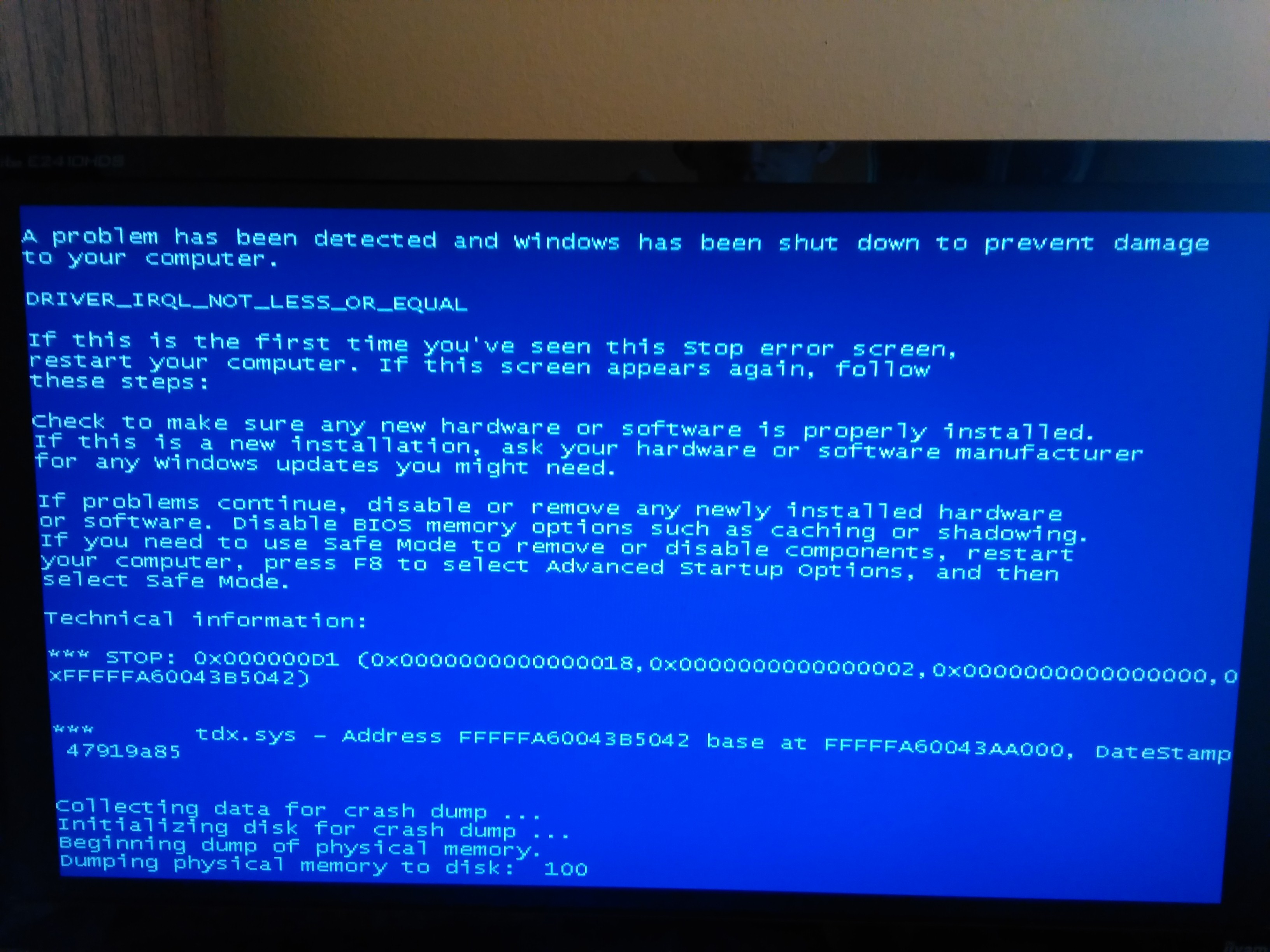

    Szanowni,
    Dziś, podczas używania komputera, za każdym razem, po kilkunastu minutach pracy wyskakuje mi taki blue screen, jak na załączonym komputerze.
    Korzystam z systemu Windows Vista.
    Windows Vista - Blue screen po kilkunastu minutach pracy
    Jak rozwiązać problem? Będę wdzięczny za pomoc.
    PS. Procesor to Pentium Dual E2200 2,2 GHz, płyta główna MSI MS-7360, system operacyjny jest w wersji 64-bitowej.

    Wrzuć jakieś foto to coś będzie widać.

    Zamieściłem :) wcześniej nie dałem rady, bo wyskoczył blue screen :(

    Sprawdź jeszcze zachowanie komputera w trybie awaryjnym i jeśli tam ok, to użyj AdwCleaner - Opcja Scan i Clean/Szukaj i Usuń/Skanuj i Usuń, oraz załącz logi z FRST w załączniku.

    Póki co w trybie awaryjnym nie ma dostępu do internetu :( korzystam ze stałego łącza w UPC, łącze się przez router dostarczony przez dostawcę sieci, w trybie awaryjnym nie ma połączenia z Internetem, sieć jest "tylko lokalnie"

    Otwórz notatnik systemowy i wklej:
    HKLM\...\Run: [AdobeAAMUpdater-1.0] => C:\Program Files (x86)\Common Files\Adobe\OOBE\PDApp\UWA\UpdaterStartupUtility.exe [446392 2012-04-04] (Adobe Systems Incorporated)
    HKLM-x32\...\Run: [AdobeCS6ServiceManager] => C:\Program Files (x86)\Common Files\Adobe\CS6ServiceManager\CS6ServiceManager.exe [1073312 2012-03-09] (Adobe Systems Incorporated)
    HKU\S-1-5-21-468448310-2554645797-4126084487-1000\...\MountPoints2: G - G:\autorun.exe
    HKU\S-1-5-21-468448310-2554645797-4126084487-1000\...\MountPoints2: {4049e480-8b8a-11e5-85a5-001d9289d66c} - H:\autorun.exe
    HKU\S-1-5-21-468448310-2554645797-4126084487-1000\...\MountPoints2: {9c62542c-aabd-11e4-b21f-001d9289d66c} - G:\LGAutoRun.exe
    HKU\S-1-5-21-468448310-2554645797-4126084487-1000\...\MountPoints2: {d49cfaf8-3391-11e5-ad4a-001d9289d66c} - G:\autorun.exe
    ShellIconOverlayIdentifiers: [00avast] -> {472083B0-C522-11CF-8763-00608CC02F24} => Brak pliku
    HKLM\Software\Microsoft\Internet Explorer\Main,Start Page = hxxp://www.interia.pl/#utm_source=instalki&utm_medium=installer&utm_campaign=instalki
    HKLM\Software\Wow6432Node\Microsoft\Internet Explorer\Main,Start Page = hxxp://www.interia.pl/#utm_source=instalki&utm_medium=installer&utm_campaign=instalki
    HKU\S-1-5-21-468448310-2554645797-4126084487-1000\Software\Microsoft\Internet Explorer\Main,Start Page = hxxp://www.interia.pl/#utm_source=instalki&utm_medium=installer&utm_campaign=instalki
    SearchScopes: HKLM -> {0633EE93-D776-472f-A0FF-E1416B8B2E3A} URL = hxxp://search.live.com/results.aspx?q={searchTerms}&src={referrer:source?}
    SearchScopes: HKLM-x32 -> {0633EE93-D776-472f-A0FF-E1416B8B2E3A} URL = hxxp://search.live.com/results.aspx?q={searchTerms}&src={referrer:source?}
    SearchScopes: HKU\S-1-5-21-468448310-2554645797-4126084487-1000 -> {0633EE93-D776-472f-A0FF-E1416B8B2E3A} URL = hxxp://search.live.com/results.aspx?q={searchTerms}&src={referrer:source?}
    R1 {60b4ca60-5c76-463e-8bce-058498c2450d}Gt64; C:\Windows\System32\drivers\{60b4ca60-5c76-463e-8bce-058498c2450d}Gt64.sys [61072 2015-02-03] (StdLib)
    R1 {e01f243d-3dd9-4978-bbc5-bfc91d704535}Gt64; C:\Windows\System32\drivers\{e01f243d-3dd9-4978-bbc5-bfc91d704535}Gt64.sys [61072 2015-03-10] (StdLib)
    S3 GMSIPCI; \??\F:\INSTALL\GMSIPCI.SYS [X]
    S3 IntcAzAudAddService; system32\drivers\RTKVHD64.sys [X]
    EmptyTemp:
    Plik zapisz pod nazwą fixlist.txt i umieść obok FRST w tym samym folderze.
    Uruchom jako administrator FRST i kliknij w Fix/Napraw.

    A Winowajcą BSODów może być np:
    Szczególnie jeśli występowałby w analizie za pomocą BlueScreenView.

    Wykonaj skrypt podany przez kolegę Acorus 20 i sprawdź, czy problem nadal występuje.
