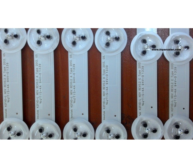

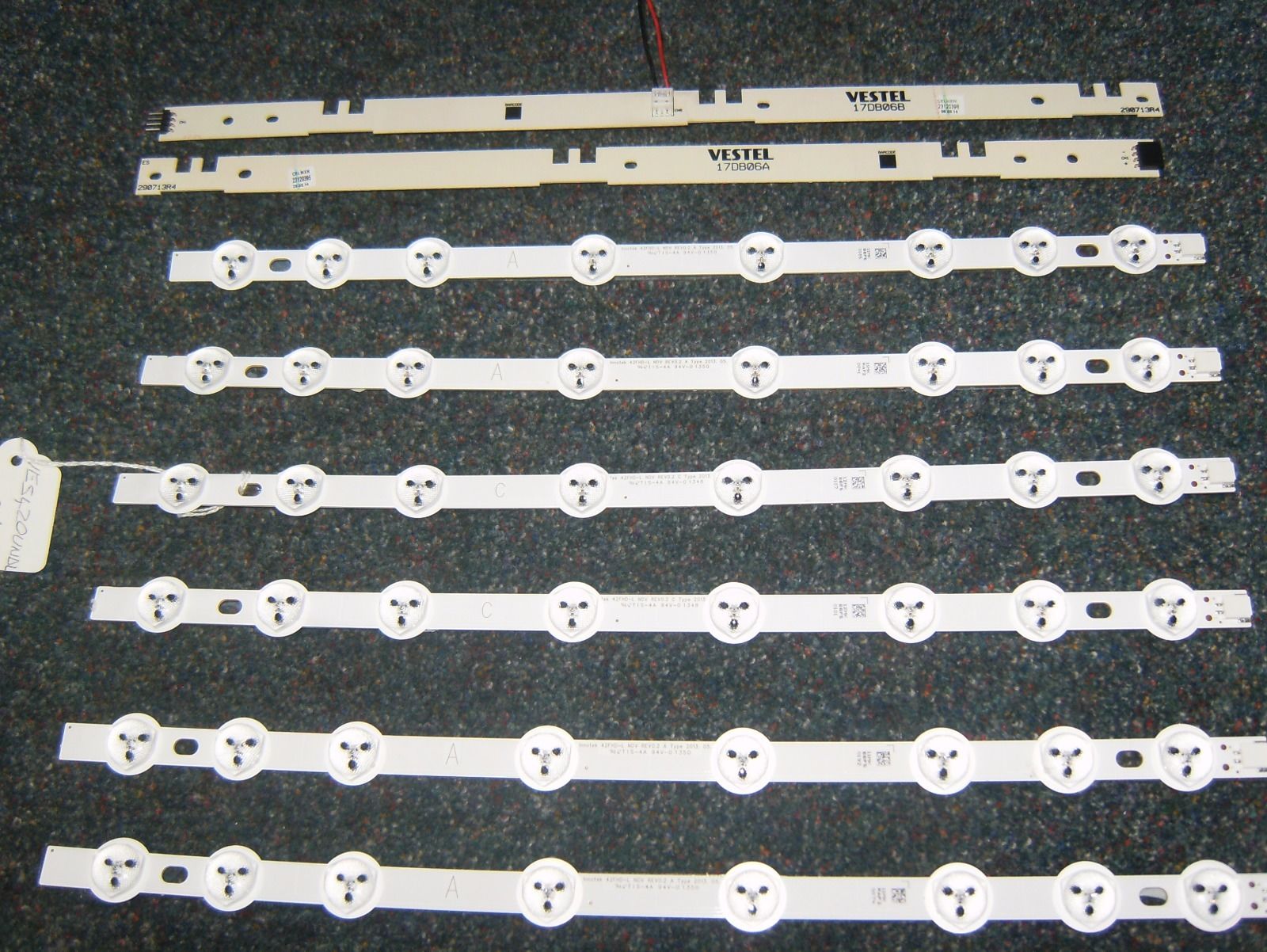

    Ten model ma matrycę VES420UNDL-N01 i LED backlight panel to
    LED strips for VES420UNDL-N01 :4 x type A and 2 x type C plus the connecting strips.
    czyli :
    - 6 linijek(string) po 8 Led
    Taki sprzedawano w sieci Argos Link_ UK_hitachi-42hxt12u_ 7mb95_ 23163165
    PSU Link_ 23145828-17ips20
    (':?:') Pytanie jakie to LED:
    - chodzi o spadek napięcia UF na pojedyńczej LED: np. nowe 2,7V czy standart (typ starszy) 3,4V
    - kwestia połaczenia stringów (szeregowo czy równolegle)za pomocą w/w (connecting strips)

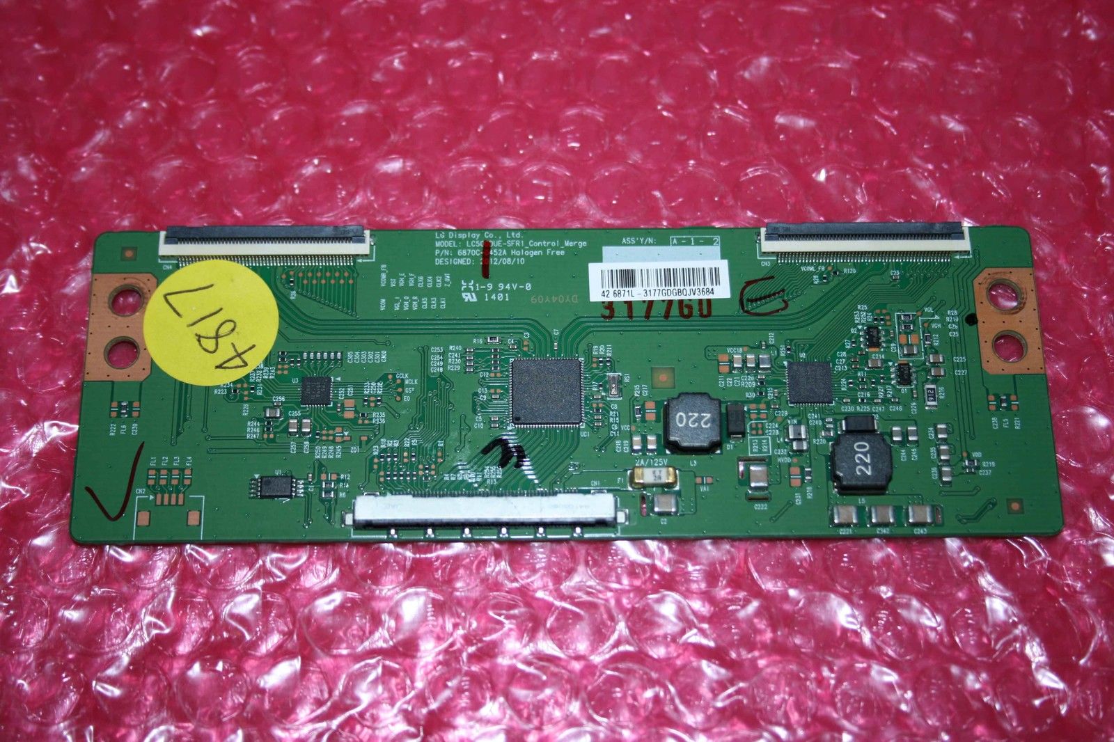

    T-con - 6871L-3177G (pcb: 6870C-0452A)

    Ze zdjęcia widać, że z matrycy wychodzi 2 kable od podświetlenia.
    Raczej podświetlenie będzie połączone w szereg,
    przy połączeniu równoległym, nap. to 123V co podaje autor, byłoby za duże, i nie pasowałoby do tego połączenia (równoległego).
    Sprostowanie. Użyłem terminu "połączenie równoległe diod" , przy takim połączeniu inwerter musiałby mieć charakter żródła napięciowego, czyli musiałoby być stabilizowane napięcie na złączu inwertera. W większości przypadków, jak nie ma połączenia szeregowego diod, to jest połączenie w systemie mieszanym. Wtedy inwerter widzi każde odgałęzienie jako połączenie szeregowe.
