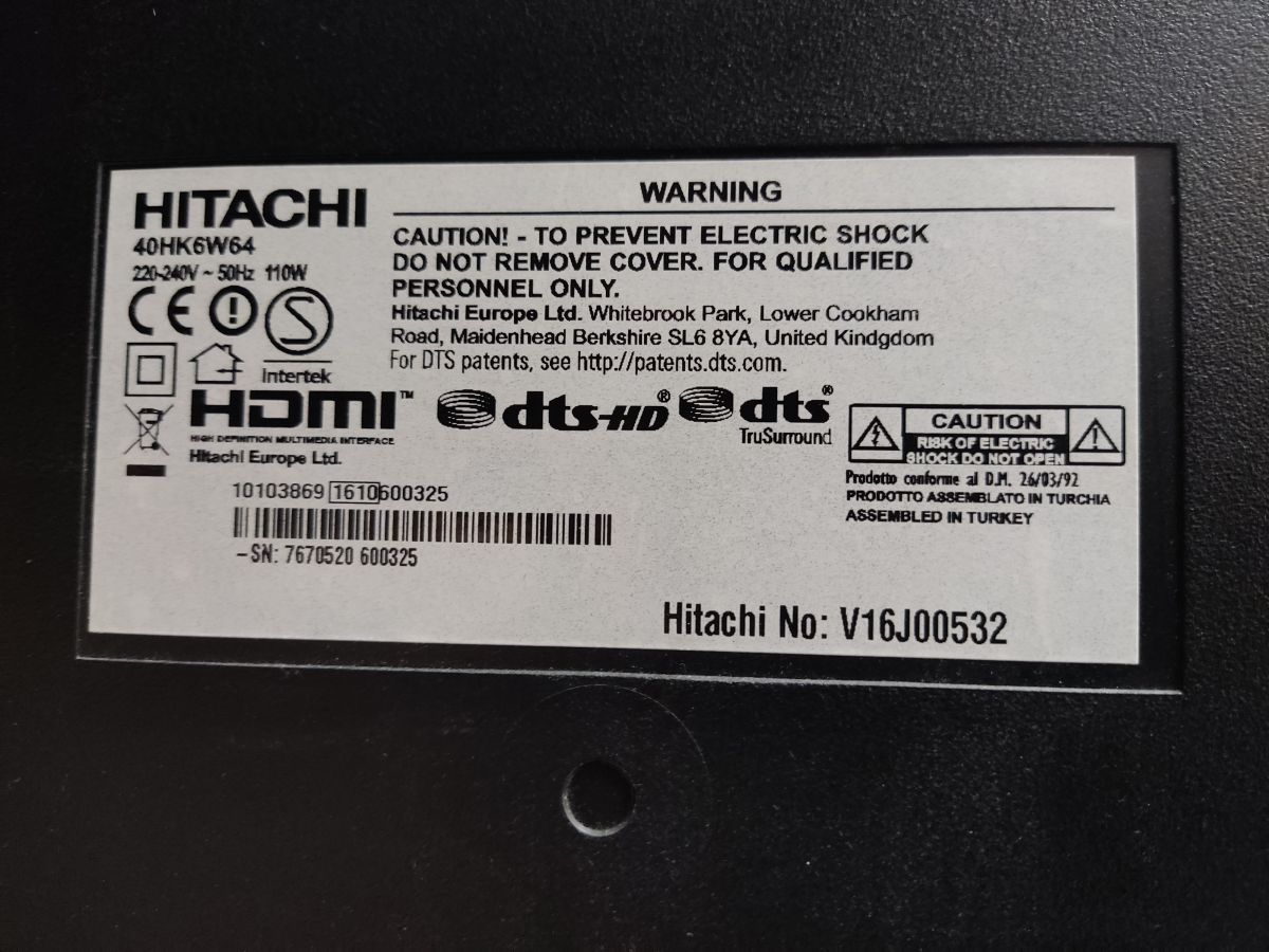

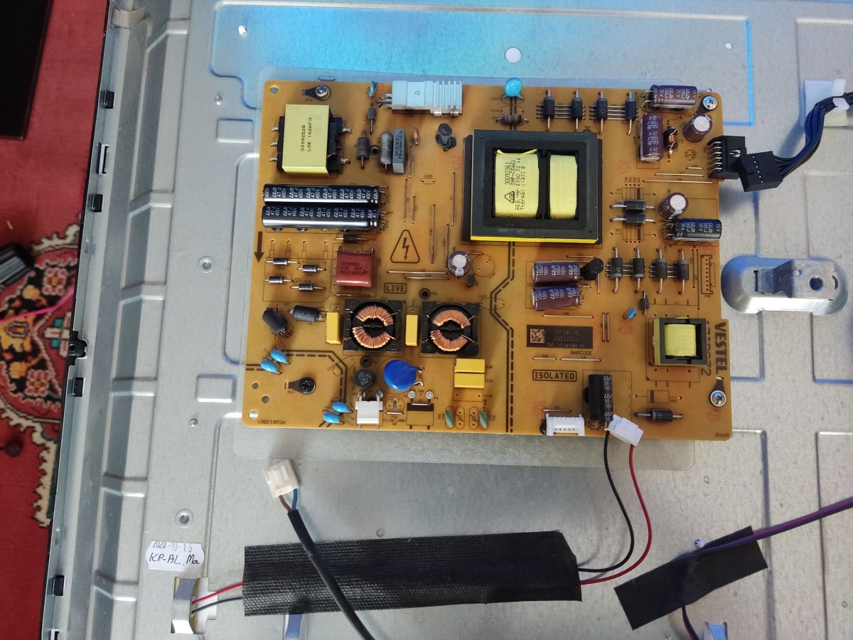

    Mam problem, z którym nie mogę sobie poradzić, a mianowicie telewizor Hitachi 40HK6W64 ma dźwięk i obraz na matrycy, ale brak podświetlania. Myślałem, że to listwy LED, ale wymiana nic nie dała, a jak się później okazało, stare też są sprawne, każda dioda świeci.
    Zasilacz to Vestel 17IPS72 23322399, który po podaniu napięcia daje 45 V i stopniowo spada do zera.
    Gdzie szukać przyczyny takiej usterki?
    Etykieta specyfikacji technicznej telewizora Hitachi model 40HK6W64. Zasilacz Vestel 17IPS72 zamontowany na obudowie telewizora.

    Winne okazały się listwy LED. Po wymianie telewizor pracuje normalnie.
