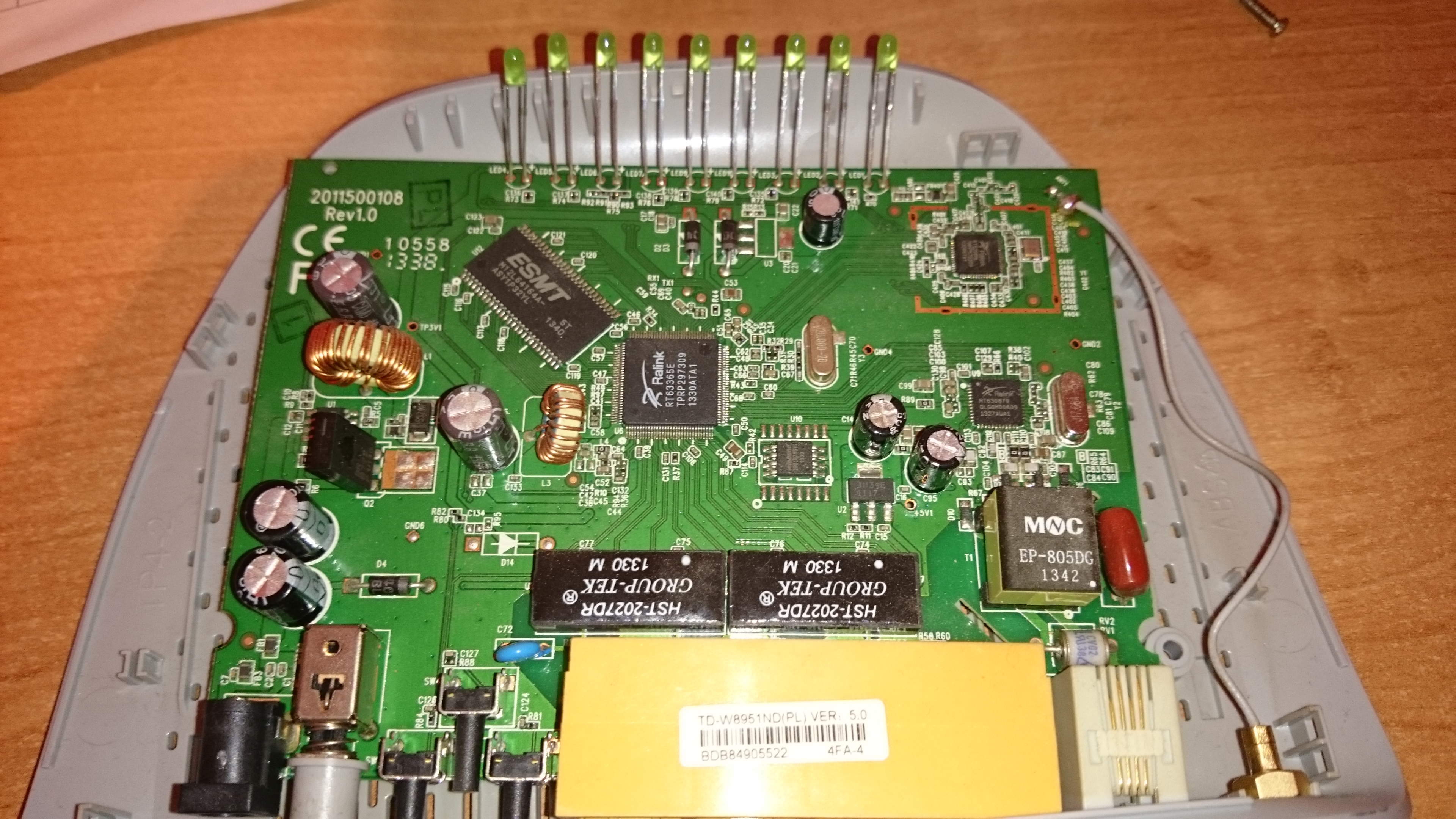

    Pewien pseudo spec nie miał do mojego routera odpowiedniego zasilacza więc podłączył to co miał pod ręką.
    Od tamtej pory router działa ale jakoś dziwnie, zrywa połączenia, są strasznie problemy z dostaniem się do strony konfiguracyjnej, występują opóźnienia pomiędzy router a komputerem powyżej 1ms.... i wydaje mi się, że sprzęt jest troszeczkę zbyt ciepły.
    Rozkręciłem to cacko i zobaczyłem takie coś:
    Router uszkodzony po podłączeniu nieodpowiedniego zasilacza
    Wg. mnie widać tam poprzepalane ścieżki. Czy można próbować połączyć je cyną?

    Nie ma poprzepalanych ścieżek, są zabrudzone pola masy (nie pokrytej lakierem) - nie ma to wpływu na pracę urządzenia. Jedno pole natomiast jest jakby zarumienione - może i dochodzi do przegrzania. Podrzuć jeszcze zdjęcie drugiej strony - może jakieś elektrolity są pobrzuszone?
    Może warto wgrać od nowa firmware i skonfigurować router ponownie?

    Firmware było wgrywane, konfiguracja również była robiona.

    Tak wygląda druga strona
