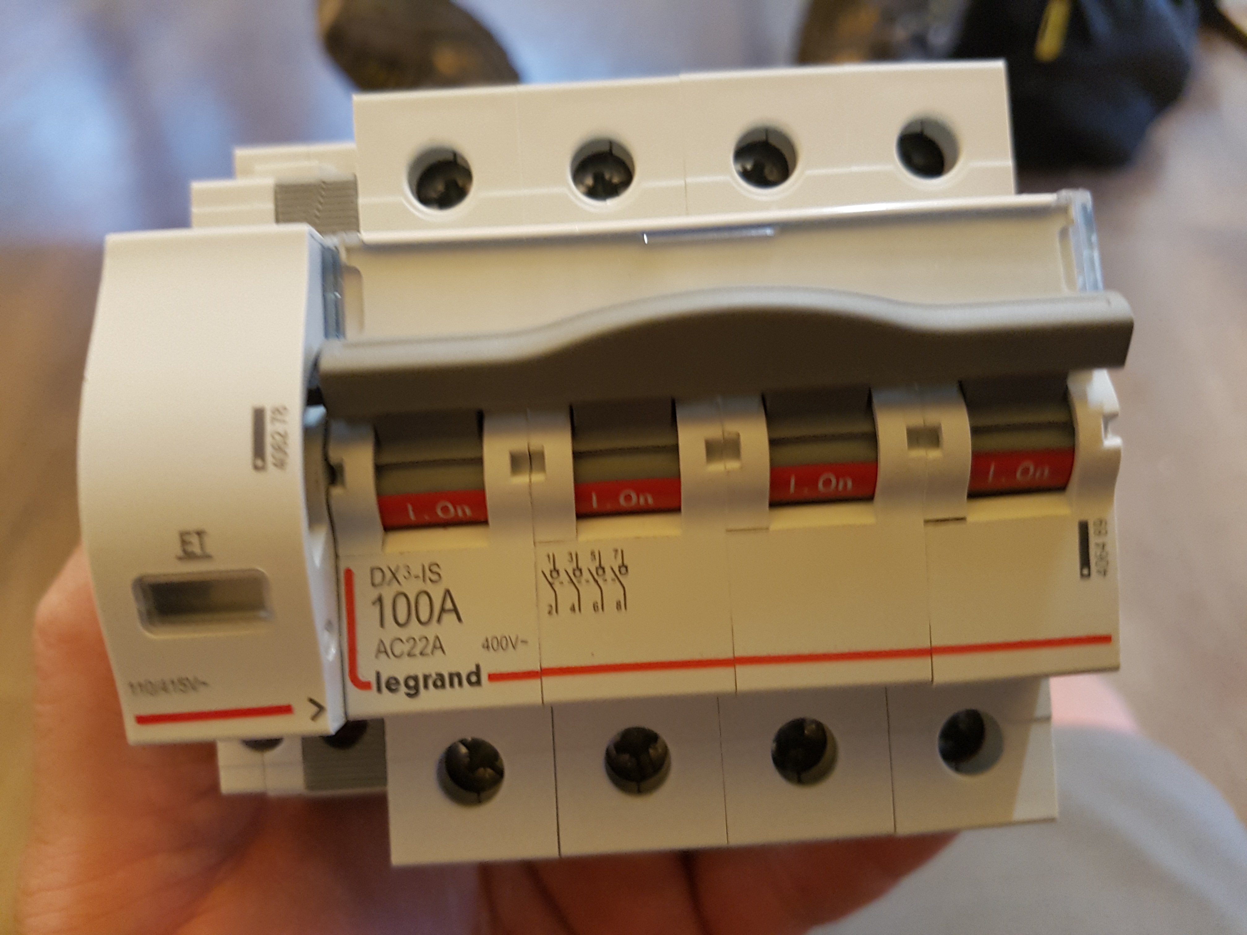

    Witam. Czy mógł bym prosić o fachowa pomoc jak mam podłączyć wyzwalacz żeby wyłącznik p.poż. prawidłowo działał .
    Podłączenie wyzwalacza 406278 Legrand do wyłącznika p.poż. - instrukcjaDXx.jpg (3.13 MB)Musisz być zalogowany, aby pobrać ten załącznik. Podłączenie wyzwalacza 406278 Legrand do wyłącznika p.poż. - instrukcjaDX.jpg (2.98 MB)Musisz być zalogowany, aby pobrać ten załącznik.

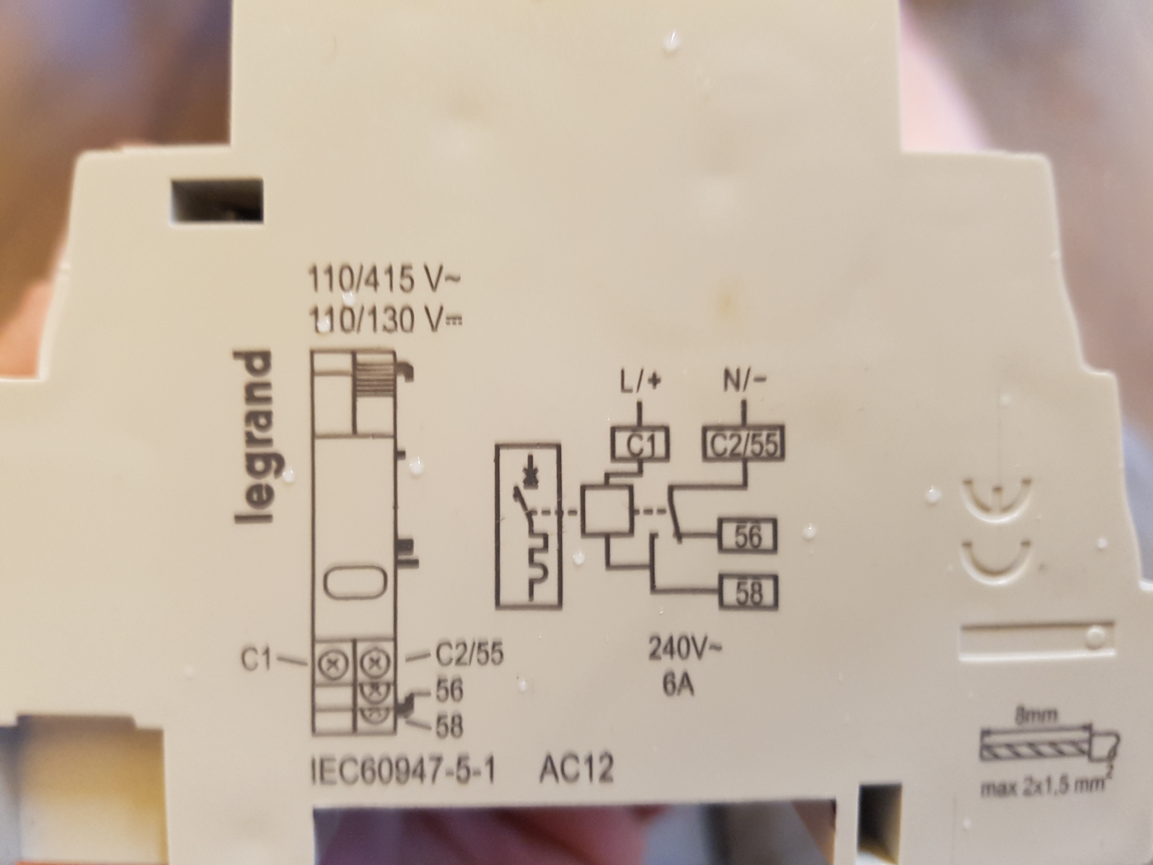

    Podłączałem tak jak na schemacie ,ale wyzwalacz nie może opuścić "d x" i nie wiem dlaczego. Sam wyzwalacz bez "d x" jak się go naciągnie to po zadziałaniu cewki spada, ale jak są razem połączone z "d x" i cewka się załączy to nie opuszcza go i nie wiem dlaczego tak się dzieje . Dlatego proszę jak mam podłączyć odpowiednio kable bo już sam nie wiem co i jak ???

    N na C1 - L z B6 na Wyłącznik i z Wyłącznika na C2
    Lub
    L na C1 - N z B6 na Wyłącznik i z Wyłącznika na C2
    Tak ?? Czy Żle jest ??

    czym wyzwalasz cewkę....? Przecież my nie widzimy jak to podłączyłeś. Twój opis jest na tyle mało precyzyjny, że "diagnoza" jest niemożliwa.
    Narysuj nam schemat swojego podłączenia (a nie schemat samego aparatu).

    Schemat jak podłączyłem opisałem wyżej. Cewka ma być wyzwalana wyłącznikiem p.poż. ,do tego jak widać na zdjęciu jest wyzwalacz podłączony do dx 100 A, a dodatkowo cewka jest zabezpieczona bezpiecznikiem B6 . Schemat podłączenia wyzwalacza też jest na zdjęciu. i tylko proszę o pomoc jak sobie z tym poradzić !!!

    Wrzuć zdjęcie podłączenia lub narysuj pełny schemat (wraz z układem zabezpieczającym i załączającym).
    Jeżeli jak twierdzisz jest dobrze, to albo uszkodzony jest aparat albo jednak dobrze nie jest.
    Więc jak się upierasz przy tym, że jest dobrze, to reklamuj w sklepie aparat.

    Źle.
    L z B6 na C1.
    N na C2.
    N na wyłącznik, z wyłącznika na 58.
    Na zacisk 56 można podłączyć kontrolkę zadziałania.

    Bez względu na podłączenie to nie zadziała bo rozłączniki serii FR304 (4064 89) NIE SĄ PRZYSTOSOWANE do pracy z wyzwalaczem wzrostowym! Trzeba niestety wymienić rozłącznik na serię FRX :(
    Może komuś się przyda ta informacje aby nie wtopić z kosztami i dwa razy nie kupować wcale nie tanich modułów.
