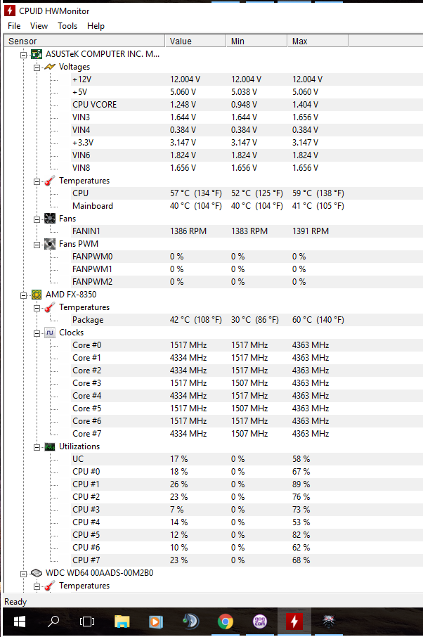

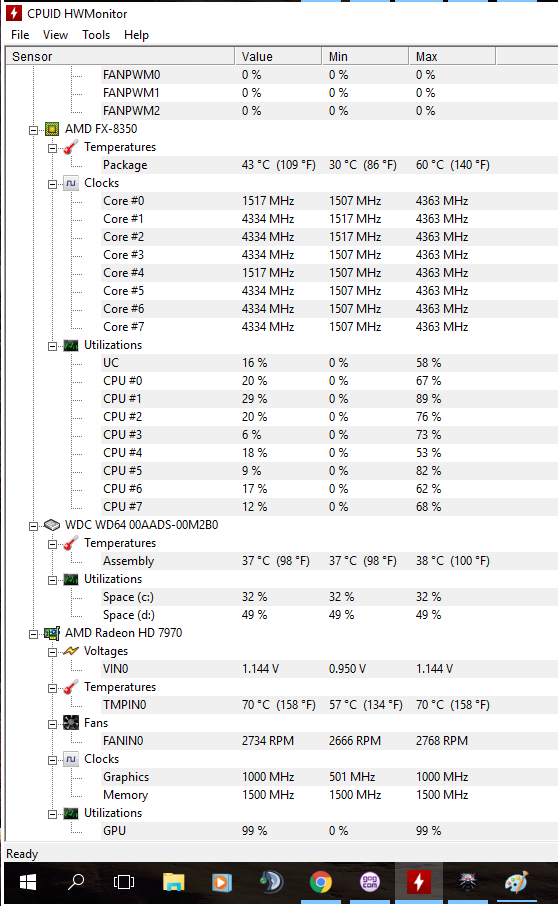

    Komputer nie jest zakurzony, pasta była wymieniana 2-3 tygodnie temu ponieważ zmieniałem chłodzenie a obudowa posiada pewnie kontrolki temperatur, ma wyświetlacz który pokazuje godzinę, temperatury itp. ale nie powiedziałbym że działa to świetnie.
    Komputer strasznie piszczy przy bardziej wymagających grachhw1.png (81.75 kB)Musisz być zalogowany, aby pobrać ten załącznik.
    Komputer strasznie piszczy przy bardziej wymagających grachhw2.png (84.87 kB)Musisz być zalogowany, aby pobrać ten załącznik.
    Powyżej screeny z HW monitora po włączeniu Wiedźmina 3.
    Problem zniknął na 3 dni po tym jak zaktualizowałem sterowniki ale dziś znów powrócił.

    Tragedii nie ma, ale sprawdź sobie w biosie czy czasem nie masz ustawionego pikania na około 60-70stopni.

    Z tego co patrzyłem jakiś czas temu w moim biosie nie da się ustawić progu przy którym komputer ma pikać, czujniki w wyświetlaczy jeśli są to na pewno żaden nie leży na karcie graficznej albo w okolicy procesora. Po ustawieniu ignorowania temperatury problem prawie zniknął w przeciągu 2 dni piszczał 3-4 razy gdy procesor osiągał 50 a grafika 70 stopni.
