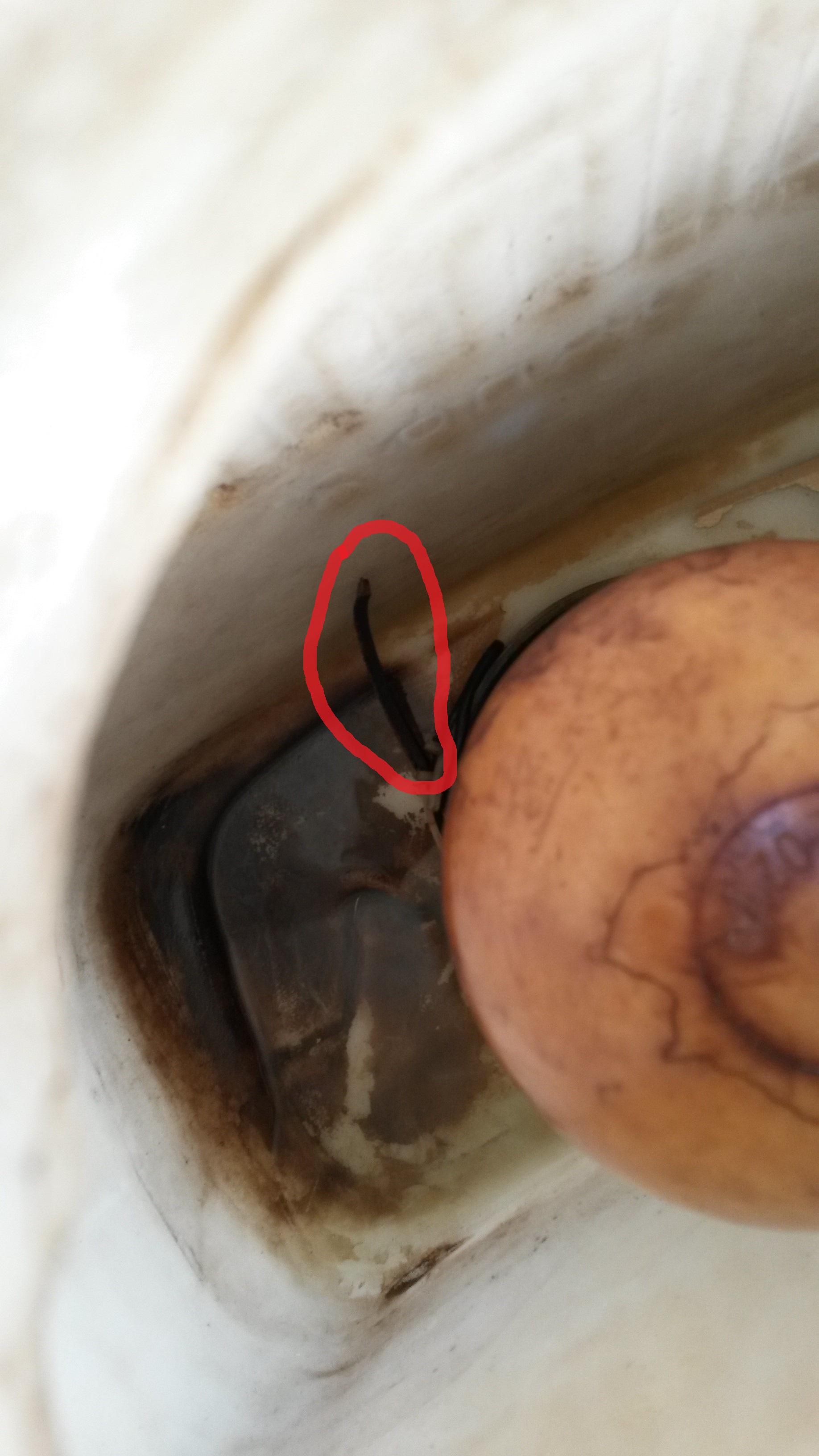

    Ja z kolei chcę wymontować korpus pompy, ponieważ wewnątrz zbiornika wystają mi jakieś takie gumowe "elementy" z owego korpusu:
    opryskiwacz pilmet sano 2 - demontaż części ze zbiornika
    Mam wyciek u dołu opryskiwacza, podejrzewam że jest on z uszkodzonego korpusu pompy.
    To "gumowe" co ci wystaje to najpewniej zgodnie z katalogiem który zamieściłem w poście "#7 27 Cze 2016 21:32" część nr 59 - czyli - Pierścień uszczelniający.
    Uszkodzić pompę to jest nie tak łatwo, jest to pompa bardzo prostej budowy i jedyne co ulega uszkodzeniu to własnie uszczelki. No chyba że została zostawiona na zimę z płynem/wodą to faktycznie mogło coś ulec "rozmrożeniu", pęknięciu pod naporem zamarzającej wody.
  • #13 15783044
    misiekk89
    Posty: 582
    Ocena: 115
    Faktycznie, to może być wyciek z powodu uszkodzenia tego pierścienia.

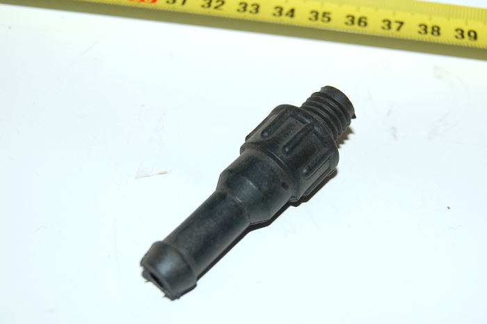

    Czy tak on wygląda?
  • #18 15820603
    wojtek1234321
    Poziom 36  
    Posty: 3554
    Pomógł: 306
    Ocena: 1133
    misiekk89 napisał:
    Czy tak on wygląda?
    Nie pamiętam, robiłem to kilka lat temu i już "wyleciało z głowy" jakie tam jest to uszczelnienie, zgodnie z tym katalogiem części i rysunkiem to może być coś podobne, ale jak wymontujesz pompę to zobaczysz co i jak.

    Wysłałem do sprzedawcy, nr katalogowy tego pierścienia i taki mi przysłał.
  • #20 15820655
    wojtek1234321
    Poziom 36  
    Posty: 3554
    Pomógł: 306
    Ocena: 1133
    No to jeżeli tak to musi pasować, no jeżeli sprzedawca się nie "pomylił", ale jeżeli to sklep z akcesoriami do tego sprzętu to nic się nie martw tylko "instaluj". :D
