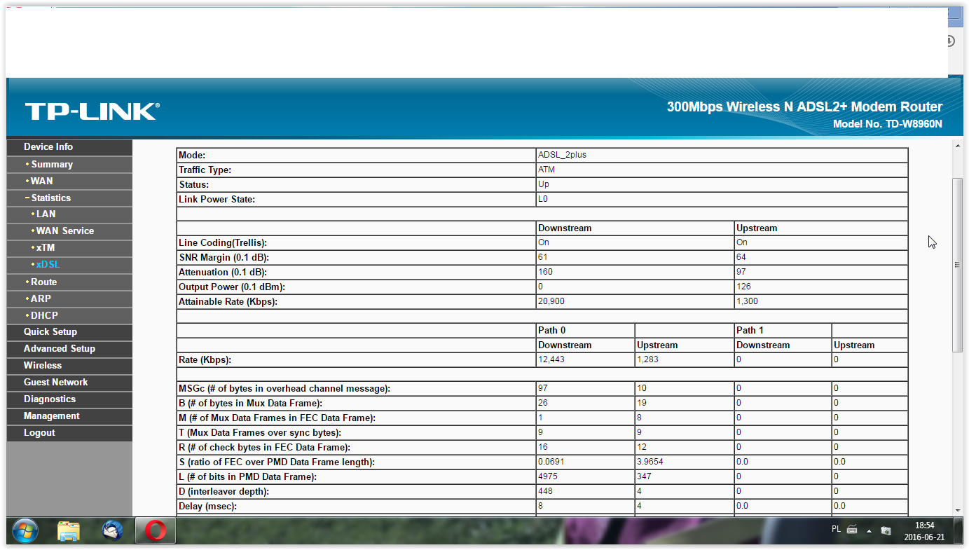

    Dzień dobry. Kończy mi się umowa z orange na neostradę 10mb/s. Zaproponowali mi 80mb/s ale im więcej czytam tym mam coraz więcej obaw co do zmiany. Nie wiem teraz czy przedłużyć w opcji troszkę większej czyli 20mb/s przez ADSL czy 80mb/s przez VDSL.
    Pierwsza sprawa to parametry łącza. Ile mogę osiągnąć max na moim łączu przy opcji ADSL 20 i VDSL 80?

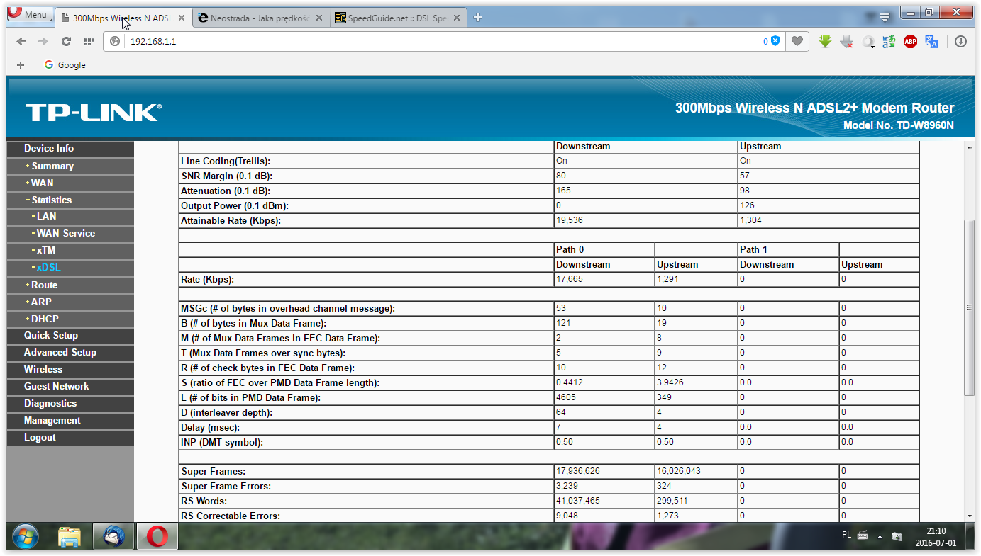

  • #3 15780868
    qwertykokos
    Poziom 6  
    Posty: 213
    Ocena: 48
    Witam ponownie. Dziś podniesiono mi prędkość internetu z 10mb na 20mb. Przy opcji 10mb na speed test miałem zazwyczaj 10 a nawet 10,5mb. Teraz mam max 15mb. Dziwi mnie to gdyż sąsiad przy opcji 20mb w teście wyciąga 20mb. Czy orange może jakoś ograniczać transfer? Teraz mam takie dane w menu routera.
    To nic nie znaczy - podłączony do innej "rozdzielni" niż Ty, krótszy kabel do centrali, nowsza linia itd. - tym się nie sugeruj.
    To nigdy nie będzie "pod kreskę" - bo pakiety mają swoje nagłówki, transmisja (to się nie liczy 1-1) - więc to nigdy nie będzie 20 Mb pod korek - 17/18 Mb jest realne - ale pewnie też o 3 w nocy.
    Przy poprzedniej prędkości działało lepiej, bo miałeś 10 Mb a to mniejsze obciążenie sprzętu po stronie centrali, mniejszy "narzut" przepustowości dla Ciebie - ciesz się, że masz tyle - znam takich co mają VDSL do 80 Mb a mają raptem 20 Mb :D .
