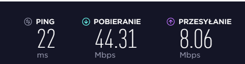

    jimasek napisał:
    Czym mierzone?
    http://www.speedtest.net/result/7182724267

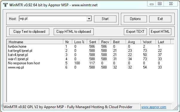

    Próbowałeś dopisać jakieś inne DNS-y do karty sieciowej swojego komputera?
    WinMTR - https://www.elektroda.pl/rtvforum/topic3158772.html - wpisz adres wp.pl czy onet.pl i niech troszkę potestuje. Wrzuć wyniki na forum.

    Ten test dotyczy sieci bezprzewodowej, jeśli mam kabel to też mogę go wykonać?
    Nie za bardzo wiem jak dopisać do karty sieciowej DNS-y :(
    #7 17136639
    jimasek
    Posty: 35287
    Pomógł: 3783
    Ocena: 2680
    Pisałem o WinMTR wrzuciłem tylko linka żeby ułatwić poszukanie :(

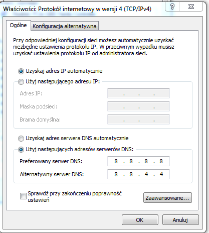

    Orange Neostrada do 80Mb/s - wolne ładowanie stron, mimo 45Mb/s i PING 24ms.

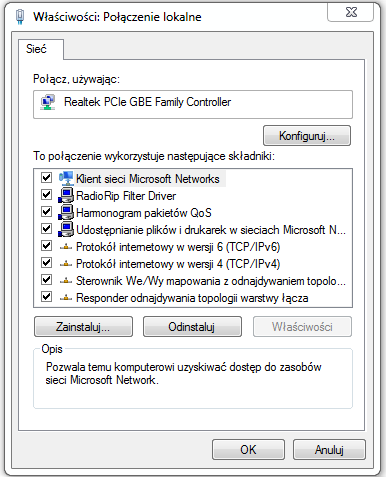

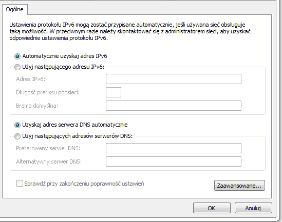

    Mam W7/64 i nie mogę się "przebić" przez pkt 4 ponieważ w okienku "ogólne" nie mam opcji:
    "To połączenie wykorzystuje następujące składniki” ;(
    tutaj wpisać?
    #11 17136893
    jimasek
    Posty: 35287
    Pomógł: 3783
    Ocena: 2680
    Protokół internetowy w wersji TCP/IP v4, dopisujesz tylko DNS, reszta w automacie.
  • #13 17136921

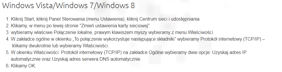

    Przeczytałeś cały artykuł?

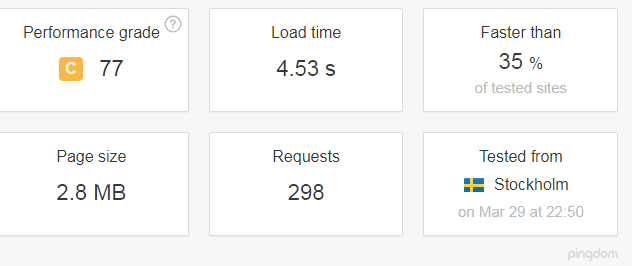

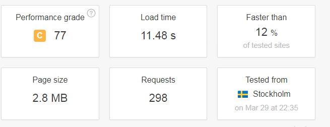

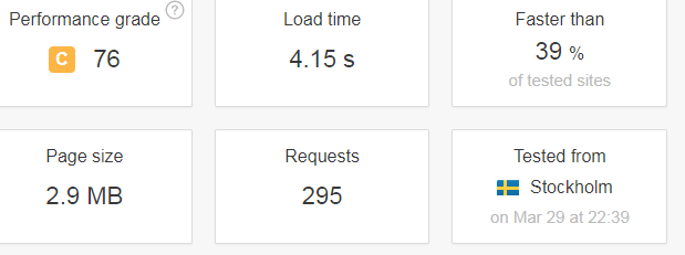

    Przed wpisaniem 8.8.8.8 itd...
    Po wpisaniu 8.8.8.8 itd...
    Korzystam z innej strony bo "Website Speed Test" z artykułu przekierowuje na reklamy.
    Zaraz wpiszę adresy Orange.

    Tu bardziej liczy się twoje odczucie niż wskazania jakiejś aplikacji. Czy są jakieś różnice pomiędzy DNS-ami?
  • #18 17138026
    MM2X
    Posty: 3750
    Pomógł: 3
    Ocena: 618
    Niestety nie, muszę dalej czekać, aż wszystkie elementy/grafika itd. załadują się, wywołuje to taki efekt, że zaczynam coś czytać ... myszką najeżdżać na jakiś tytuł a tu nagle strona w górę lub dół, bo załadowało się na stronie coś z wyraźnym opóźnieniem.
    Nie wiem jak to jest ale skoro u poprzedniego dostawcy internetu było ok., to czy zmiana dostawcy usługi ciągnie za sobą tez potrzebę zmiany konfiguracji sprzętu?

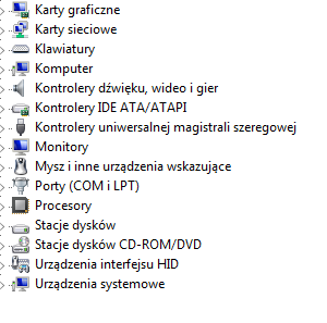

    Sprawdź menadżera urządzeń czy nie ma tam jakiś wykrzykników.

    LucekB napisał:
    Prędkość na VDSL'u masz odpowiednią- nie ma się do czego przyczepić.
    Pomimo wielokrotnych wyłączeń do teraz faktycznie utrzymuje się na stałym poziomie,
    na laptopie po WiFi natomiast ok. 16 Mb/s.
    No nic widocznie taki urok, tak jest od 2-ch dni zobaczę co bądzie dalej.
