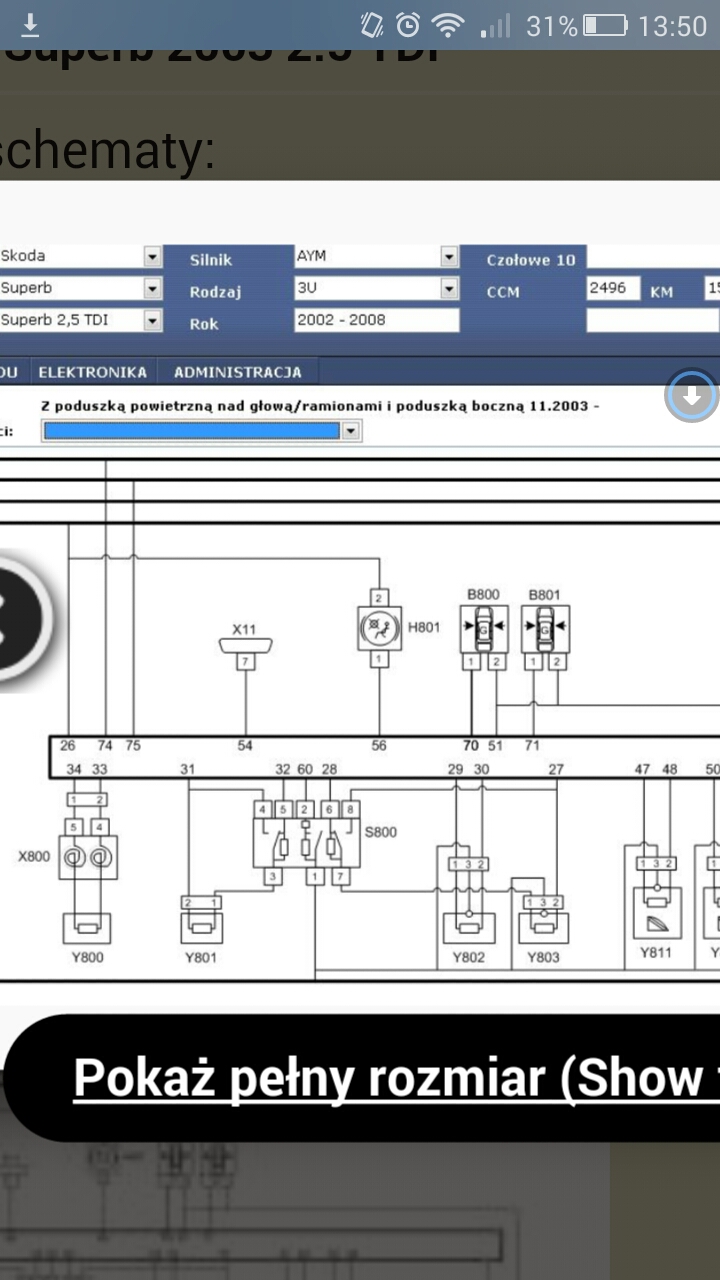

    Witam. To mój pierwszy temat więc proszę o wyrozumiałość. Podpowie mi ktoś gdzie szukać dana część że zdjęcia? S800

    Witam. Wg mnie to jest wyłącznik poduszki pasażera. Znajduje się w schowku po stronie pasażera.

    Dokładnie tak ,
    To wyłącznik poduszki.
    A na ci Ci to?

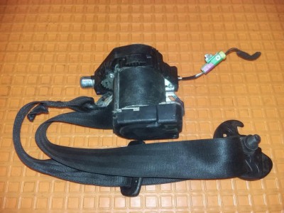

    Jakoś nie jestem w stanie uwierzyć, żeby w Skodzie Superb z 2004 roku nie było fabrycznie napinaczy. Wrzuć zdjęcie swojego zwijaka. Podobny do tego ze zdjęcia?
    Lokalizacja modułu S800 w Škoda Superb 2004

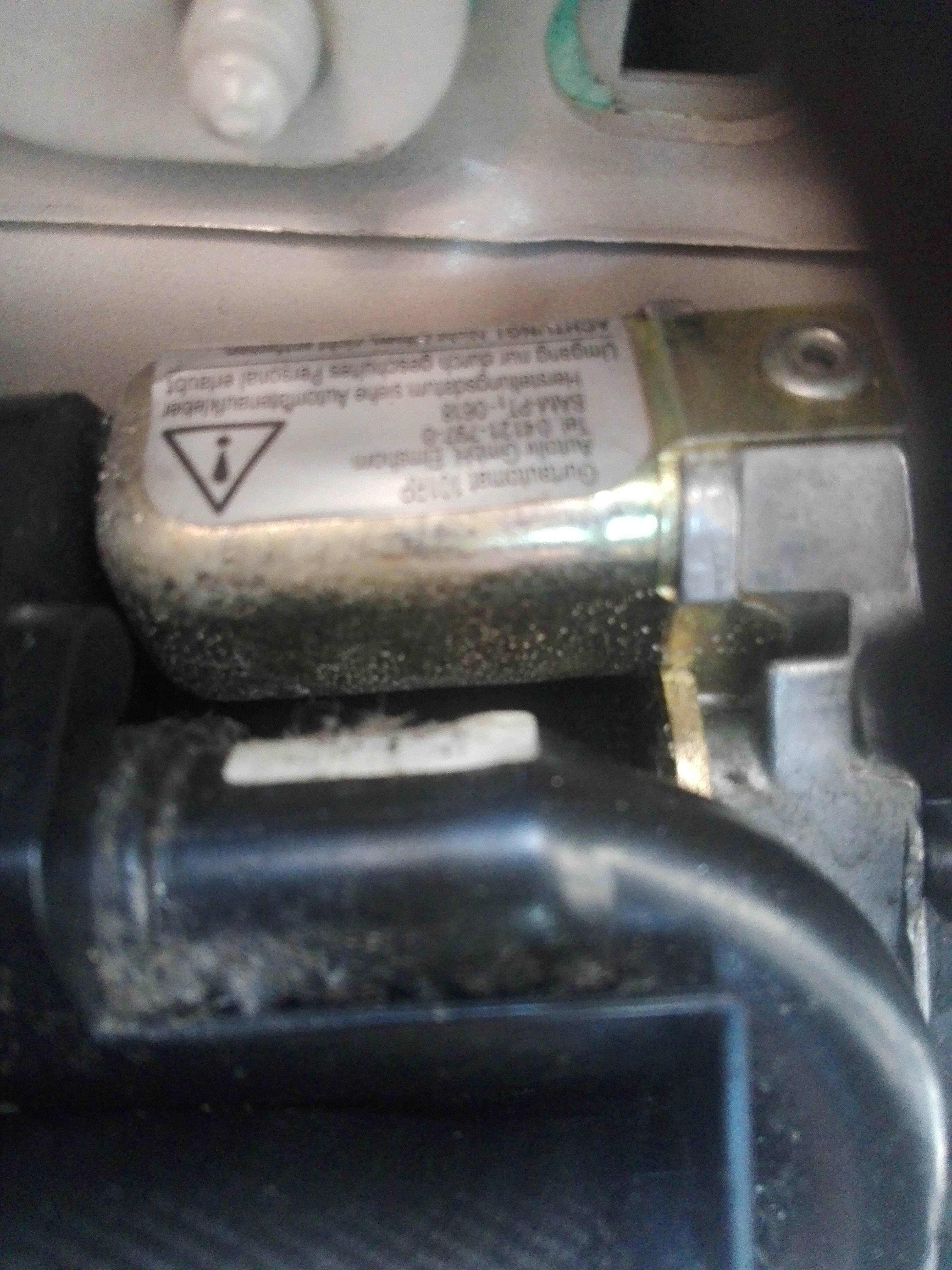

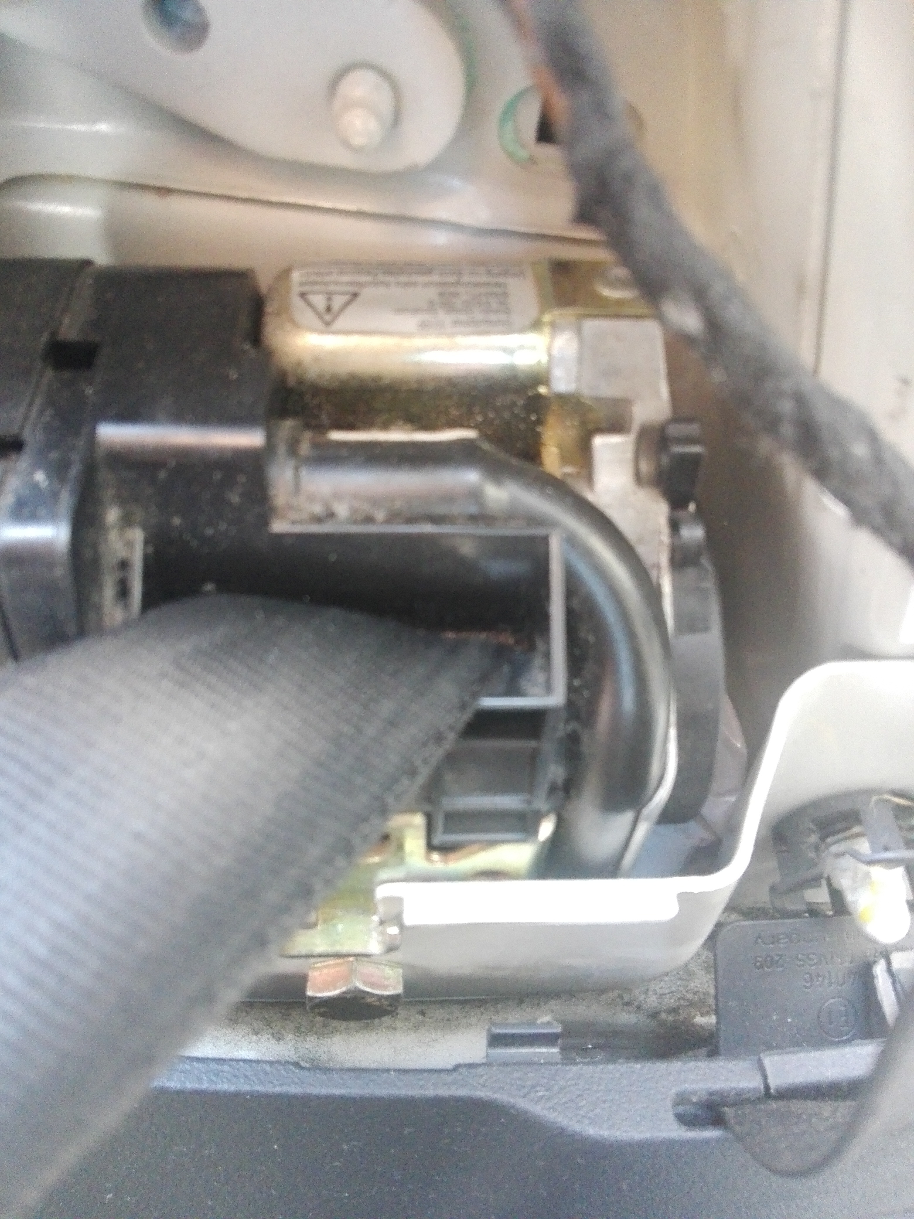

    Lokalizacja modułu S800 w Škoda Superb 2004 Lokalizacja modułu S800 w Škoda Superb 2004
    Nie miałem jak wymontować więc narazie takie

    Wg. instrukcji i schematów w elsie w Superb 1 napinacze pasów z przodu są mechaniczne a tylne elektryczne.

    Czyli zwijaku mam oryginał. Teraz pytanko skąd ten blad i jak sobie z tym poradzic

    Moja pomyłka, przepraszam, faktycznie VAG miał okres, kiedy nie wiedział co robić. Golfy miały elektryczne a Passaty równolatki, mechaniczne.
    Sprawdzałeś kodowanie sterownika?

    Przecież masz schemat.
    Podałeś go w pierwszym poście.
    Ten wyłącznik nie rozłącza strony kierowcy wiec na pewno to nie jego wina.
    Napinacz kierowcy to piny 29 i 30 modułu airBag

    https://www.elektroda.pl/rtvforum/topic1376060.html#6815172&mark=topic#6815172
    W tym poście są dwa schematy. Który może być mój. Mam model AMX bez blokady poduszki pasazera

    Sterowniki (nie tylko airbag) obecnie robi się w miarę uniwersalne. Następnie dostosowuje się działanie programu do konkretnego modelu i wyposażenia.
    W sumie też nie pasuje, bo błąd pojawiałby się od razu, a nie po jakimś czasie. Oglądałem oba schematy zalinkowane i w opisie w żadnym nie ma napinaczy pasów, chyba, że Tolerance data jest źle przetłumaczona (to akurat często) Są tam poduszki boczne, czołowe i kurtyny.
