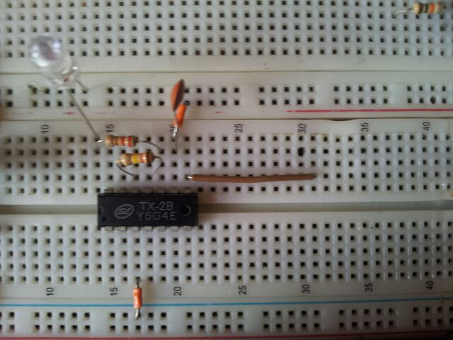

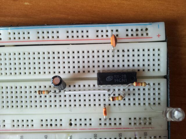

    Wiem, że temat był już poruszany ale nie udało mi się znaleźć pomocy.

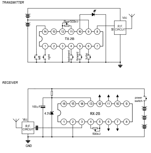

    Złożyłem układ na podstawie tego schematu z noty:
    TX2B / RX2B - Brak łączności między nadajnikiem a odbiornikiem, co robię źle?
    Tak wyglądają układy TX2B / RX2B na płytce stykowej
    Zamiast potencjometrów dałem rezystory 120kΩ
    TX2B / RX2B - Brak łączności między nadajnikiem a odbiornikiem, co robię źle? TX2B / RX2B - Brak łączności między nadajnikiem a odbiornikiem, co robię źle?
    Nadajnik TX2B:
    Antena nadajnika to brązowy kabel. Dioda podłączona do pinu 10 (PC) przez rezystor 220Ω
    Odbiornik RX2B:
    Antena odbiornika zrobiona na podstawie tego filmu Link. Kondensator 4.7uF + rezystor 10kΩ
    Dioda podłączona do pinu 6 (RIGHT) przez rezystor 220Ω
    Całość zasilana jest napięciem 3.3V.
    Mój problem polega na tym, że układy nie nawiązują ze sobą łączności.
    Na przykład podczas zwierania 1(RIGHT) pinu TX2B, pin 6(RIGHT) RX2B nie ustawia stanu wysokiego na tym pinie.
    Nie mam pojęcia co robię źle.
    Nieuważnie oglądałeś film ;-)
    "Nadajnik" to tylko generator akustyczny, odbiornik jest ciekawszy nazwijmy go "dekoderem" również sygnałów w pasmie akustycznym.
    Łączność bezprzewodowa pomiędzy układami zachodzi w przypadku zastosowania jednego jako modulatora nadajnika radiowego, a drugiego w torze odbiorczym odbiornika radiowego (ani nadajnik ani odbiornik radiowy na Twoich płytkach nie występuje).

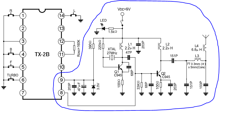

    Nie chce przechodzić na podczerwień, chciałbym zbudować coś mogłoby się komunikować na większe odległości.
    Jest jakiś prosty schemat tego odbiornika i nadajnika radiowego ?
    Mam dopiero 17 lat i jedyne co wiem ze szkoły to, to że są promieniowaniem elektromagnetycznym...
    Patrząc do noty znalazłem schemat i domyślam się, że zaznaczony fragment jest nadajnikiem radiowym
    Tylko nie mam pojęcia na jakiej zasadzie to działa i jest to dla mnie na razie za trudne.
    Dlatego proszę o jakiś prosty schemat lub wytłumaczenie tego powyżej, byłbym wdzięczny.
    Tak tranzystor Q1 to generator i on być musi,
    Q2 wzmacniacz w.cz. - można by się go pozbyć ale zasięg drastycznie spadnie...
    w zasadzie to prościej się nie da.
    Generalnie to jest w każdej zabawce RC.

  • #8 20999050
    grzesiek1x3
    Posty: 1
    W tych schematach jest pelno bledow wogole. Zabawne , ze tyle wszedzie znawcow jest, a nikt, w calym internecie sie do tego nawet nie odniosl!! Zwroccie uwage, ze strzalka tranzystora jest w dziwna strone, poza tym , uklad rezonansowy jest zestrojony na jakas inna czestotliwosc wogole, a napewno nie na 27 MHz! Pzeciez tam jest na schemacie 18 pF i z cewka 7 T , w zyciu nie da to cz. 27 MHz , a napewno ponad 40 MHz (w zaleznosci jak sie zestroji ta cewke regulowana). Pozniej sie ludzie dziwia , ze nie dziala. Na schemacie pokazali nadajnik na 27 MHz, a odbiornik ze schematu dziala w zakresie mniej wiecej miedzy 34 , a 40 MHz, zeby bylo 27 musialby byc wiekszy kondensator .
