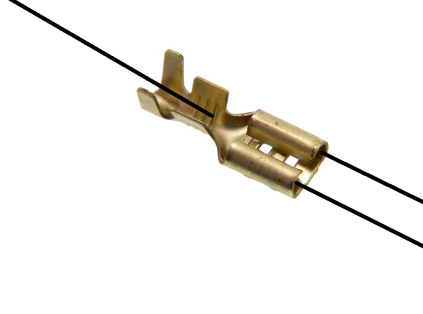

    mam jednak juz ta kostke i mam pytanie, bo jeden pin z kostki to masa, a musze podlaczyc pod ten pin 4 kabelki. jest jakas zlaczka zeby to polaczyc bez lutowania w stylu konektora? myslalem zeby uzyc zwyklego konektora plaskiego zenskiego jako trojnika i tak na zasadzie piramidy. ma to sens czy istnieje jakas typowa zlaczka w tym stylu?

  • #13 15786762
    piotrek22101
    Posty: 3323
    Pomógł: 695
    Ocena: 1416
    A cztery przewody w jeden konektor nie zmieszczą się? Nie kojarzę innych konektorów.
  • #14 15786844
    Apiro
    Posty: 86
    Ocena: 10
    nie ma szans zeby weszly
  • #15 15786849
    piotrek22101
    Posty: 3323
    Pomógł: 695
    Ocena: 1416
    To trzeba z jednego na drugi,z drugiego na trzeci itd. Bez lutowania innej opcji niema.
