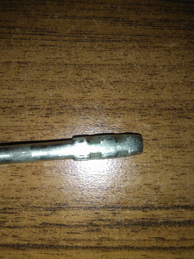

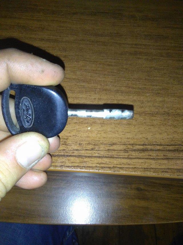

    Witam mam problem z fiestą 1.1 kat 1991 rok chodzi o to ze zamki przestały mi działać zamknąc samochód moge ale otworzyć już nie. Macie jakies pomysły jak to moge naprawić albo gdzie kupie takie wkładki do mojej fiesty?
    #3 15782988
    marek1977
    Poziom 33  
    Posty: 1860
    Pomógł: 204
    Ocena: 710
    W fordzie zamknąć możesz dowolnym kluczykiem. Ale jak masz wyrobione kluczyli albo zapadki i nie pasują do siebie to już nie otworzysz. Musisz wymienić zapadki w zamku, albo użyć lepszego kluczyka. Możesz wkleić zdjęcie grota kluczyka w dobrej jakości?

    no kluczyk tr5oche jest wyjechany. Aten link ktory dostałem to te zapadki nie pasują bo ja mam fieste 1.1 kat 1991 rok a tam są tylko od 1994 roku zapadki

    Dobry fachowiec od dorabiania kluczy zrobi Ci nowy, nawet nie mając starego.

    Nie wiadomo w jakim stanie są zamki ale po kluczyku widać że jest już mocno wysłużony.

    Kluczyk można już wywalić do śmieci. Kup taki zestaw kluczyków i wkładek jaki przesłał "T5"
