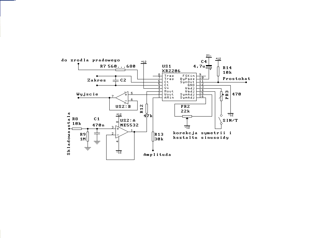

  • #17 15847683
    Atomix20
    Posty: 22
    Odnalazłem pewien układ.tylko prosił bym o kilka objaśnień:
    1-Do czego służy wyprowadzenie(do żródła prądowego).
    2-Dlaczego układ US2 B nie jest podłączony do zasilania symetrycznego.
    3-Do czego służy wyprowadzenie (amplituda),czy ma być podłączone do masy.
    4-do czego służy wyprowadzenie prostokąt,bo rozumiem ze sygnał wyjściowy pojawia się na wyprowadzeniu(wyjście) a jego kształt zależy od położenie zworki(SIN/T) analogicznie sygnał sinusoidalny/prostokątny.
    5-Do czego służy wyprowadzenie składowa stała.
    Schemat generatora prostokątnego dwupolowego z regulacją wypełnienia i częstotliwości
