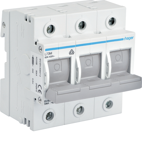

    Chciałbym poprosić Was koledzy o poradę.
    Problemem jest modyfikacja zabezpieczeń instalacji elektrycznej w starym domu na wsi.
    Wszelkie prace wykona elektryk, ale zanim zlecę pracę, chciałbym wiedzieć, czy dobrze kombinuję.
    Do domu są doprowadzone 3 fazy i zabezpieczenia wyglądają, tak że za licznikiem, są trzy bezpieczniki topikowe (korki) 25A i to wszystko, dalej w instalacji jest gniazdo siłowe i na jednej fazie "cała reszta".
    Po pierwsze chciałbym wymienić topiki na nadprądowe i dać oddzielne zabezpieczenia na gniazdo siłowe i "całą resztę" także podzielić na kilka obwodów z oddzielnym esem na każdym obwodzie i tu wszystko jest jeszcze jasne.
    Ale do tego chciałbym dołożyć możliwość wyłączenia prądu wszędzie jednym "wyłącznikiem" - czy przed bezpiecznikami, może być wpięty taki rozłącznik?
    (HAGER 3P 63A)

    Jeśli chcesz rozłącznik z wkładkami topikowymi to dobrze kombinujesz. Możesz zamiast Hagera kupić Z-SLS Eatona. Z Twojego opisu wynika, że możesz zamiast rozłącznika izolacyjnego zastosować rozłącznik izolacyjny np SW Schneidera będziesz miał za nieco ponad 40 zł.

    A jakie masz zabezpieczenia przedlicznikowe? Generalnie amperaż rozłącznika powinien być większy od zabezpieczenia poprzedzającego je. Popularne są 63A i 100A. 40A są tak mało spotykane, że u mnie w hurtowniach tego nie trzymają bo mają mały zbyt na nie i wychodzi tak, że 63A sprzedają taniej niż 40A. Weź pod uwagę jeszcze przekrój przewodu i zacisków w rozłączniku.
