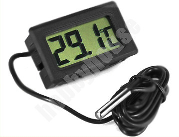

    Używam takiego termometru do monitorowania temperatury płynu w układzie (sonda to chyba termistor ntc - proszę poprawcie mnie jak się myle):
    Regulator obrotów wentylatora PC - regulacja w zależności od temperatury
    (w jednym z korków przy chłodnicy wykonałem otwór wsadziłem sonde i wszystko dokładnie uszczelniłem)
    Jeżeli byłą by możliwość mógłbym wykorzystać jego do regulacji, a jak nie to jakiś inny termistor.

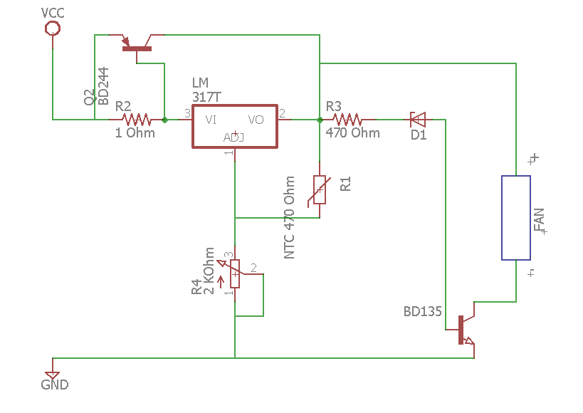

    Próbowałem obliczyć elementy do regulatora z pierwszego postu ale mam problem, ponieważ zakres temp jest u mnie nie wielki przez co nie uzyskuje takiego napięcia jakie bym chciał.
    Według tej noty katalogowej
    http://en.tdk.eu/inf/50/db/ntc_13/NTC_Leaded_disks_K164.pdf ( o ile dobrze patrze) to
    termistor ntc 470ohm:
    przy temp 30 stopni jest 390ohm
    przy temp 45 stopni jest 230ohm
    Według moich oczekiwań chce by przy ok 30 stopniach podawane było napięcie 4V-4,5V a przy 45stopniach 8V-8.5V
    Więc wg tego kalkulatora http://www.reuk.co.uk/LM317-Voltage-Calculator.htm
    dla R1=390ohm, R2= 1kohm, napięcie na LM317 to 4.46V
    dla R1=230ohm napięcie to 6,68V - co jest napięciem za małym.
    Wiem że regulując rezystorem R2 steruje napięciem startowym, ale mam też wpływ na napięcie "końcowe" chciałbym uzyskać taki efekt by mógł ustawiać niezależnie napięcie startu przy 30stopniach oraz napięcie przy 45stopniach, co pozwalało by na dostosowanie układu pod wymagania. Czy da się oś takiego zrealizować w prosty sposób?
    Dodatkowo czy ma szanse zadziałać taki układ jak w 1 poście, ale za LM zastosuje tranzystor który będzie robił za przekaźnik Na bazę podam napięcie z Lm (będzie także dioda zenera). Jeżeli napięcie bazie będzie większe niż napięcie przewodzenia wtedy tranzystor się przełączy i na wentylator podane zostanie również napięcie z LM.
    Powinno działać tak że dla niższych temp napięcie na LM nie ustawi w stan przewodzenia tranzystora przez co na wentylatorach nie będzie napięcia.
    Czy mój tok rozumowania jest dobry?
    Prosiłbym o pomoc ponieważ układ chciałbym złożyć najpóźniej w sobote
  • #12 15820366
    JokoPS
    Posty: 459
    Ocena: 29
    Narysowałem coś takiego:
    Co o tym myślicie będzie to działać? Powinno być tak, że poniżej pewnego napięcia na wentylatorze nie będzie żadnego napięcia napięcie pojawi się w momencie jak napięcie na bazie będzie powyżej napięcia przewodzenia.
    Dalej nie potrafię rozwiązać problemu niezależnego ustawienia napięcia przy danej temperaturze. Tak jak pisałem w powyższym poscie potrzebuje 4V przy 30stopniach i 8V przy 45 stopniach.
    Wiem że do zasilania 4 wentylatorów LM137 jest za słaby dlatego chciałbym zastosować tranzystor by zwiększyć jego wydajność prądową. Prosiłbym o wskazówki gdzie i jak powinien być wpięty.
  • #13 15821253
    JokoPS
    Posty: 459
    Ocena: 29
    Przepraszam za post pod postem, zależy mi bardzo na czasie.
    Co myślicie o powyższym układzie? Jako tranzystor mocy zastosowałbym PNP BD912 ( emiter do rezystora 1ohm, rezystor do bazy, baza do wejścia Lm317, a kolektor na wyjście LM317)
    Sprawdziłem kilka termistorów od 330ohm do 1k i zachowują się one liniowo, zawsze brakuje mi napięcia przy 45 stopniach.
    Jeżeli dla 30stopni mam 4,5V to dla 45stopni mam 6,8V co jest o około 0.5-1V za mało.
    Proszę także o informacje czy dało by się zmodyfikować tak układ, że po przełączaniu się tranzystora (napięcie na wentylator) układ podawał przez krótki czas wyższe napięcie co ułatwiało by start wentylatorom? ( bez tranzystora wiem że można dać przed LM kondensator i tak to działa, ale jak z układem gdzie jest przekaźnik to zrealizować to nie wiem).
    Proszę o szybką odpowiedz, ponieważ będę w sobotę w elektroniku i chciałbym wszystko zakupić.
  • #14 15821350
    Joker.
    Posty: 1576
    Pomógł: 140
    Ocena: 130
    To na podstawie zestawu do montażu NE054
    I tak idealnie nie dobierzesz temperatury do napięcia. Po złożeniu trzeba będzie regulować i zmieniać elementy. Kup więcej części na zapas, kiedyś sie przydadzą, zmontuj to na płytce stykowej i się zobaczy.

    dedito napisał:
    Nie wpłynie negatywnie na żywotność wentylatorów.
    Na przekaźniku też można zrobić.
    Kwestia wyboru konkretnego rozwiązania.
    Wykonałem schemat z użyciem przekaźnika czy mógłbym prosić o jego weryfikacje czy jest poprawny? Czy może należy go poprawić/ulepszyć?
    Powinno tak to działać, że poniżej pewnego napięcia do póki tranzystor nie zadziała to na wentylatorach nie ma napięcia. Po przejściu w stan aktywny napięcie jest przepuszczane i regulowane za pomocą LM. Dla zwiększenia wydajności prądowej jest BD912 PNP.
    Nie wiem też czy rezystor R2 powinien być pomiędzy bazą, a emiterem czy między VCC a emiterem (widziałem takie i takie rozwiązania i nie wiem które jest poprawne).
    Brakuje mi jescze jednej rzeczy czy da się by po przejściu tranzystora BD135 w stan aktywny przez chwile popłynęło wyższe napięcie co by ułatwiało start wentylatorom?
    I ostanie pytanie czy między bazą a emiterem w BD135 dać rezystor, oraz czy potrzebne są w takim układzie kondensatory filtrujące (napięcie będzie podawane z zasilacza komputerowego) ?
