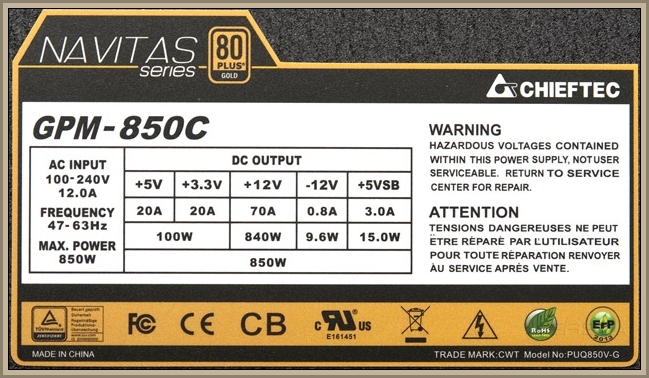

    Chieftec model: GPM-850C - Nie strartuje przetwornica główna
    Schematu brak jedynie co znalazłem to :arrow: Opis
    Napięcie stand-by prawidłowe, po zwarciu zielonego z masą załącza przekaźnik na kondensatorze głównym jest 375V, ale brak napięć z przetwornicy głównej.
    Przetwornica główna jak i PFC to CM6802, a po wymianie na CM6800 zasilacz ruszył z piskiem, ale za którymś tam razem przestał piszczeć i stało się to samo co z CM6802 czyli brak napięć na wyjściu oraz napięcie PFC 375V. Czy napięcie PFC nie powinno być wyższe no i czemu nie załącza przetwornicy?
    Ciężko jest cokolwiek pomierzyć na CM6800 gdyż jest on wlutowany w pionową płytkę. Czy zamiast CM6802 można dać CM6800 beż żadnych modyfikacji?

    Przetwornica główna już rusza okazało się że rezystor był źle przylutowany i nie łączył. Zarówno na CM6802 jak i CM6800 przetwornica działa tylko piszczy gdy jest nieobciążona.

    Ale po co obciążać wszystkie linie skoro i tak 3,3V oraz 5V robione są z 12V.
    Po obciążeniu linii 12V zasilacz przestaje piszczeć nie wiem czy wszystko jest OK czy coś go jeszcze "boli".
