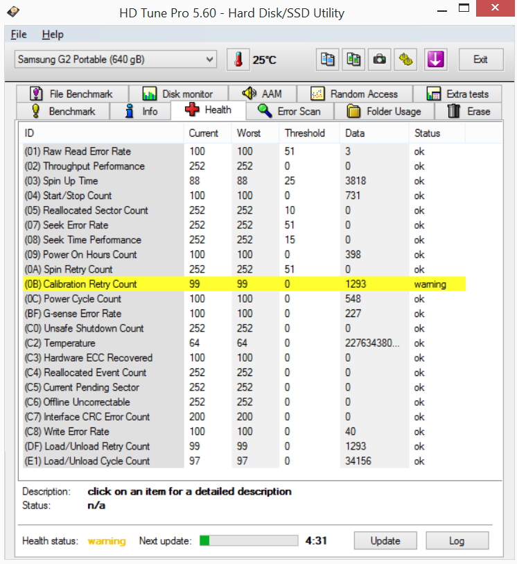

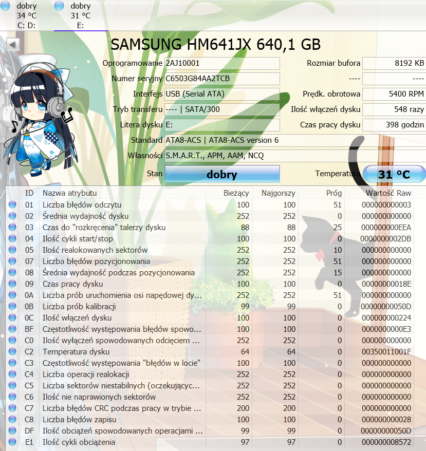

    Jak w temacie, parametr (0B) wskazuje ostrzeżenie, przejmować się czy nie??
    Załączam logi z HD Tune Pro i Crystal Disc Info (gdzie nie ma wyszczególnionego w ogóle tego parametru).
    Pozdrawiam!

    Dysk ma problemy z mechaniką.

    Będziesz tracił pliki z powodu uszkodzeń.
    Dysk otrzymał też 227 niedopuszczalnych uderzeń podczas pracy, co mogło się przyczynić do uszkodzenia precyzyjnej mechaniki.

    12pp12 napisał:
    Czy oznacza to, że niebawem przestanie działać czy nie powinienem się póki co zbytnio przejmować?
    Musisz być przygotowany na to, że zgon dysku może nastąpić w każdej chwili. Zalecana kopia ważnych danych i obserwowanie SMART lub wymiana dysku na nowy.
