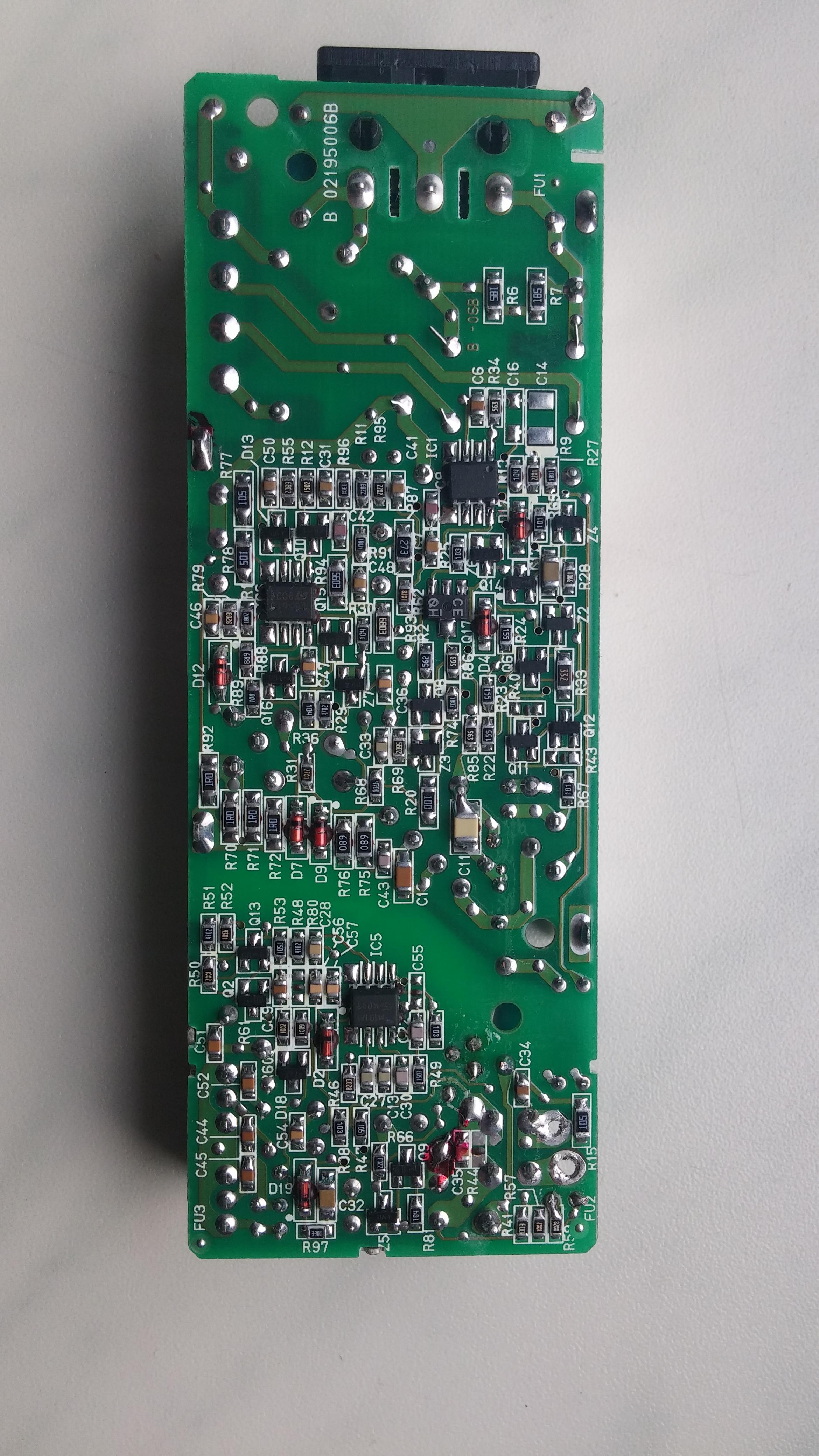

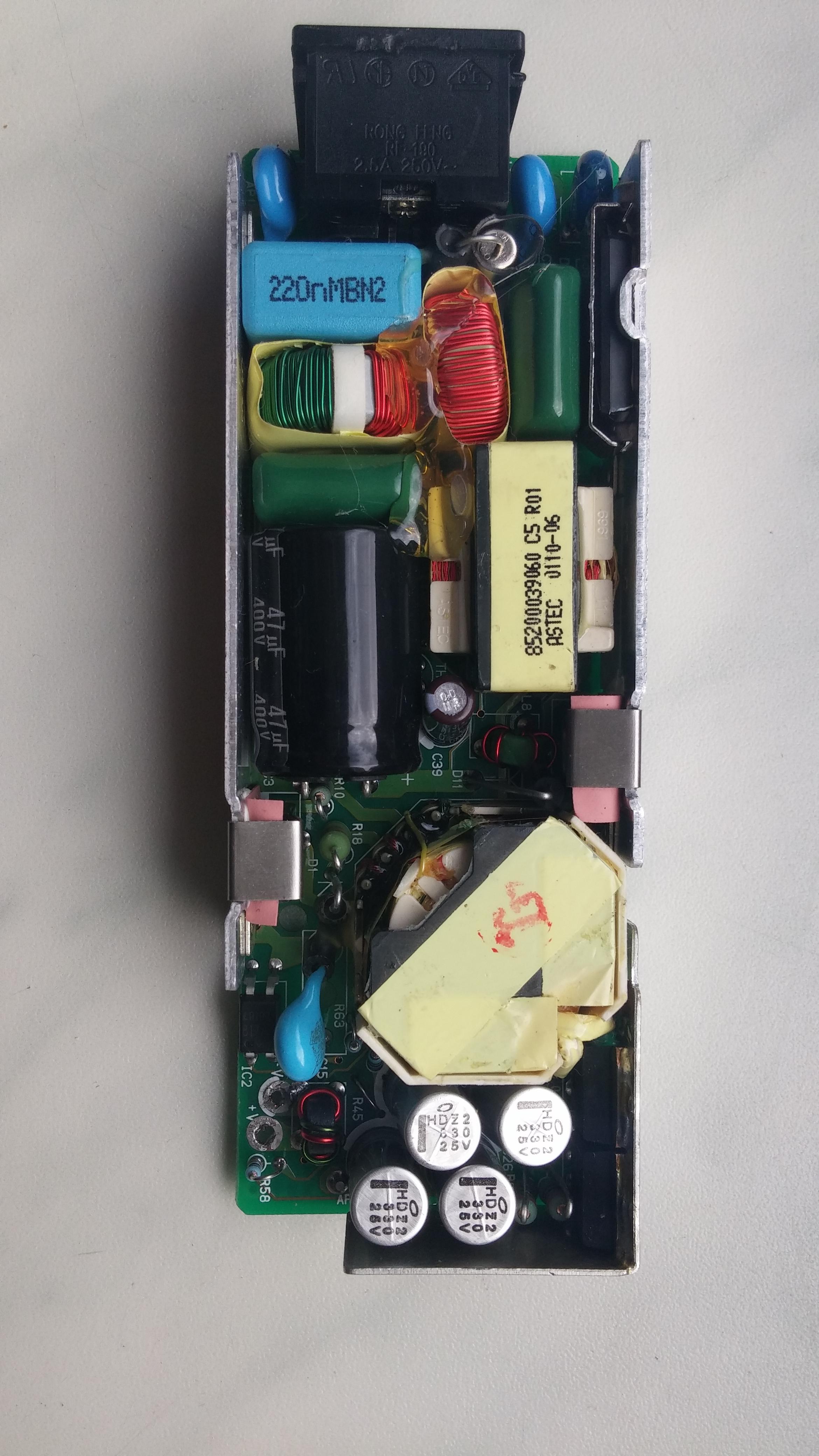

    Witam forumowiczów, posiadam oryginalny zasilacz do notebooka IBM. Moje pytanie jest następujące, czy jest możliwość przerobienia go tak aby na wyjściu było max 15V napięcia ? Nigdzie w Internecie nie mogę znaleźć schematu więc nie wiem jak wygląda jego budowa. Z tego co doszedłem z obserwacji PCB to feedback realizowany jest na transoptorze PC817 więc zgaduję, że po stronie wtórnego napięcia jest dzielnik napięcia. Jeżeli tak jest, może ktoś mi podać oznaczenia rezystorów które odpowiadają za realizację dzielnika, ponieważ sam nie jestem wstanie dojść.

    I to jest właśnie mój problem, nie mogę dojść które to ponieważ PCB jest strasznie upchane elementami zarówno przewlekanymi i smd co powoduje, że nie które ścieżki giną pod elementami przewlekanymi. Mam nadzieje, że ktoś pomoże mi odnaleźć schemat zasilacza, wtedy nie byłoby problemu. Inaczej jest to szukanie igły w stogu siana.

    Ten scalak SMD na dole z ośmioma nóżkami to TSM101, wejście odwracające wzmacniacza błędu do kontroli napięcia ma na wejściu 7.
    Musisz dokładnie oglądnąć ścieżki z wyjścia +, jest tam dzielnik na dwóch rezystorach (dwa rezystory szeregowo do masy), a z pomiędzy nich powinna iść ścieżka do wejścia 7.
    Płytka jest dwustronna i nie widać ścieżek pod spodem.
