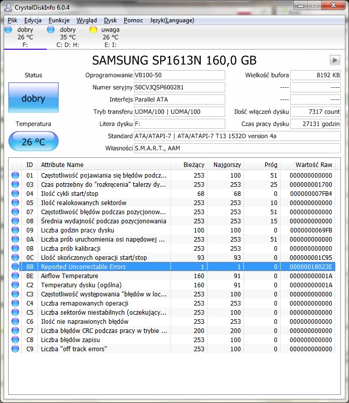

    Witam, proszę o ocenę dysku na S.M.A.R.T.
    Jest to stary dysk i ma już duży licznik jak widać niżej.
    SAMSUNG SP1613N - Ocena stanu dysku na podstawie danych S.M.A.R.T.

    Dysk bvł już zerowany?
    Skan w MHDD wykonaj.

    Tamten na problemy ale jest po "naprawie" ma niestabilne sektory, które zostały wrzucone do nieprzydzielonego miejsca między partycjami, bo remap i zerowanie nie pomagało, ale to nie o nim mowa bo na nim są mało ważne dane.
    Czy ten dysk ze screenu ma jakieś podejrzane parametry?
    PS. dysk nie był nigdy zerowany.
    Tak, ten który zaznaczyłeś.

    A dokładniej?
