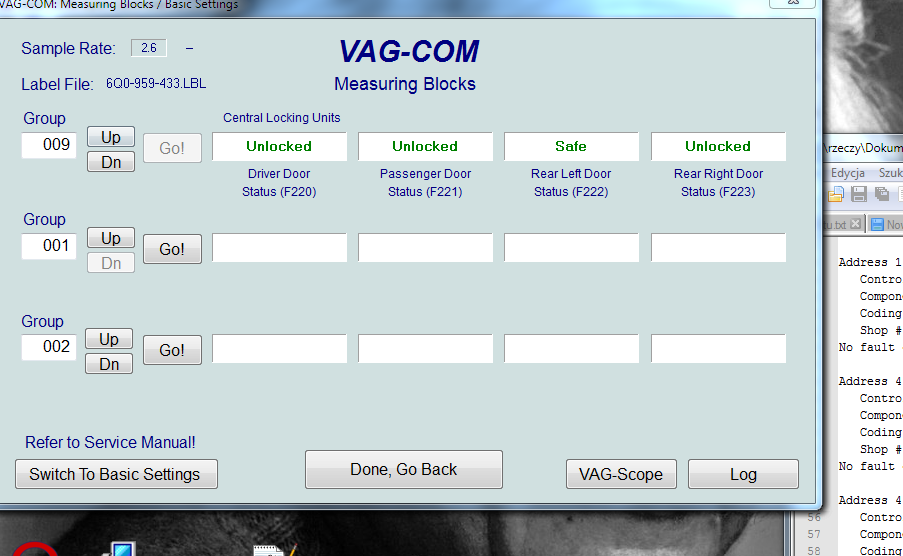

    Mam Corodbę z 2004r.
    I mam z nią problem.
    Chciałem wczoraj otworzyć tylne drzwi od pasażera po lewej stornie, jednak ciągnąc za klamkę nie otworzyły się. Nie dało ich również otworzyć od wewnątrz.

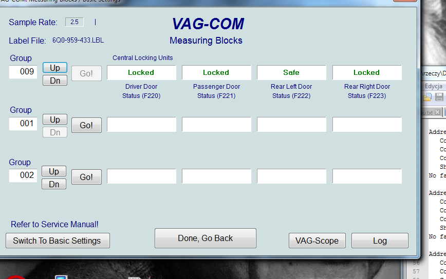

    Podpiąłem VAGA i odczytałem taki 'status' tych drzwi:
    Cordoba 2004 - Tylne lewe drzwi nie otwierają się, tryb SAFE - co oznacza? Cordoba 2004 - Tylne lewe drzwi nie otwierają się, tryb SAFE - co oznacza?
    Jeden obrazek to screen jeśli auto zamknę (np. z pilota) a drugi screen to auto otwarte
    Co oznacza tryb SAFE?
    Nie mam możliwości otworzenia tylnych lewych drzwi.
    Ktoś wie jak je otworzyć?

    Zapewne się mechanicznie zacięło i pomogą ewentualnie rozwiązania opisane w wątku http://uk-mkivs.net/topic/91344-opening-door-lock-actuator-from-inside-the-door-skin/ - poczynając od potraktowania pięścią drzwi w trakcie próby otwarcia/zamknięcia przy pomocy centralnego zamka.

    Oglądałem filmy tego pana:
    https://www.youtube.com/watch?v=iB11WO1Yl8s&l...eWKRuQX3T1eYd5L-ZReUI8NH6&index=3&spfreload=5
    Wszystko fajnie wyjaśnione, tyle że on miał wersję Amerykańską samochodu, gdzie nie występuję ta krańcówka SAFE ;-(
    Jego pomysłem na otwarcie drzwi, która niestety się sprawdziła było wyjęcie bezpiecznika numer 14.
    Czy ktoś ma jeszcze jakiś pomysł?
