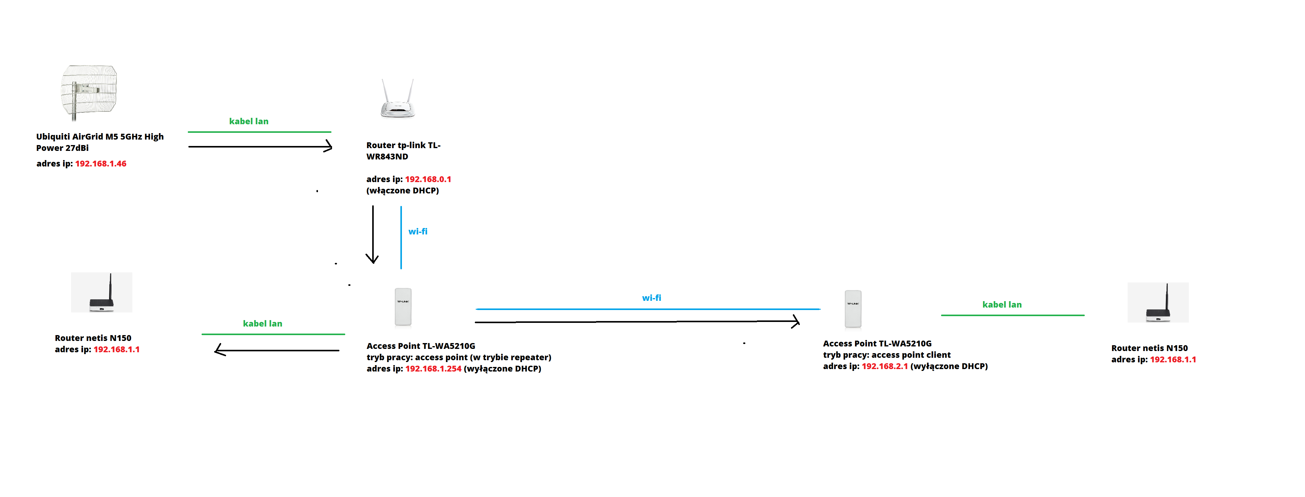

    Dzień dobry,
    otóż stworzyłem swoją sieć domową, schemat zamieszczam poniżej:
    Access Point + Router (konfiguracja) Budowa sieci domowej
    umieszczone są na zdjęciu tryby pracy oraz adresy ip.
    Lecz mam do was pytanie, jak skonfigurować odpowiednio adresy ip routerów i access point-ów?.

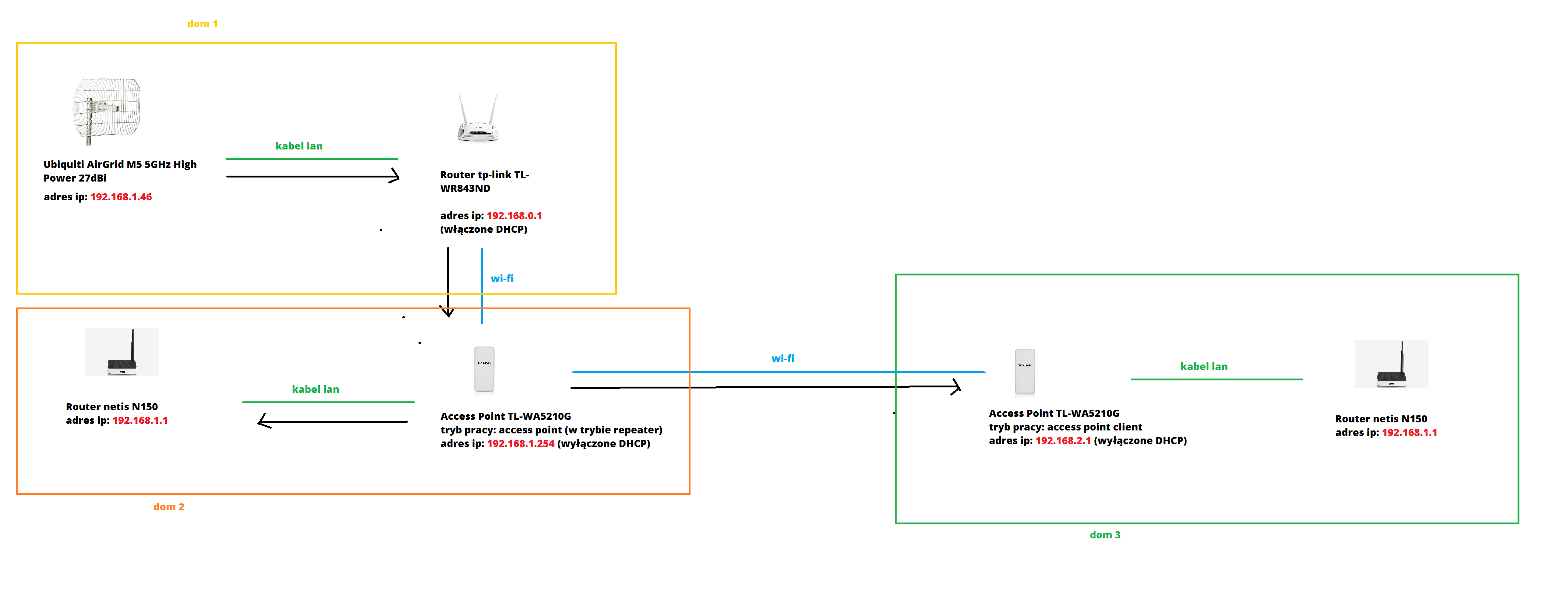

    Opis konfiguracji:
    Dom nr 1:
    Antena ubiquiti (od dostawcy) odbiera sygnał radiowy i przekazuje go kablem lan do routera, ten router ma włączoną funkcje WDS i połączony jest z AP który umieszczony jest na dachu budynku domu nr 2.
    Dom nr 2:
    Access Point (w trybie: repeater) umieszczony na dachu odbiera sygnał i przekazuje go kablem lan do routera, dodatkowo ten ap nadaje wi-fi do access point-a umieszczonego na domu nr 3.
    Dom nr 3:
    Access point (w trybie: ap client) przekazuje sygnał do routera.
    Wszystko ma działać na zasadzie, że każdy budynek ma jakby sieć lokalną w postaci routera do którego można sie połączyć kablami lan oraz Wi-Fi. Dodatkowo wszystkimi urządzeniami podłączonymi do sieci mógłbym zarządzać poprzez główny router w moim domu. Mowa to u DHCP (blokowanie, ograniczanie prędkośći itd).
    Głównie porzebuje pomocy w konfiguracji adresów ip | MAC access pointów i routerów :)

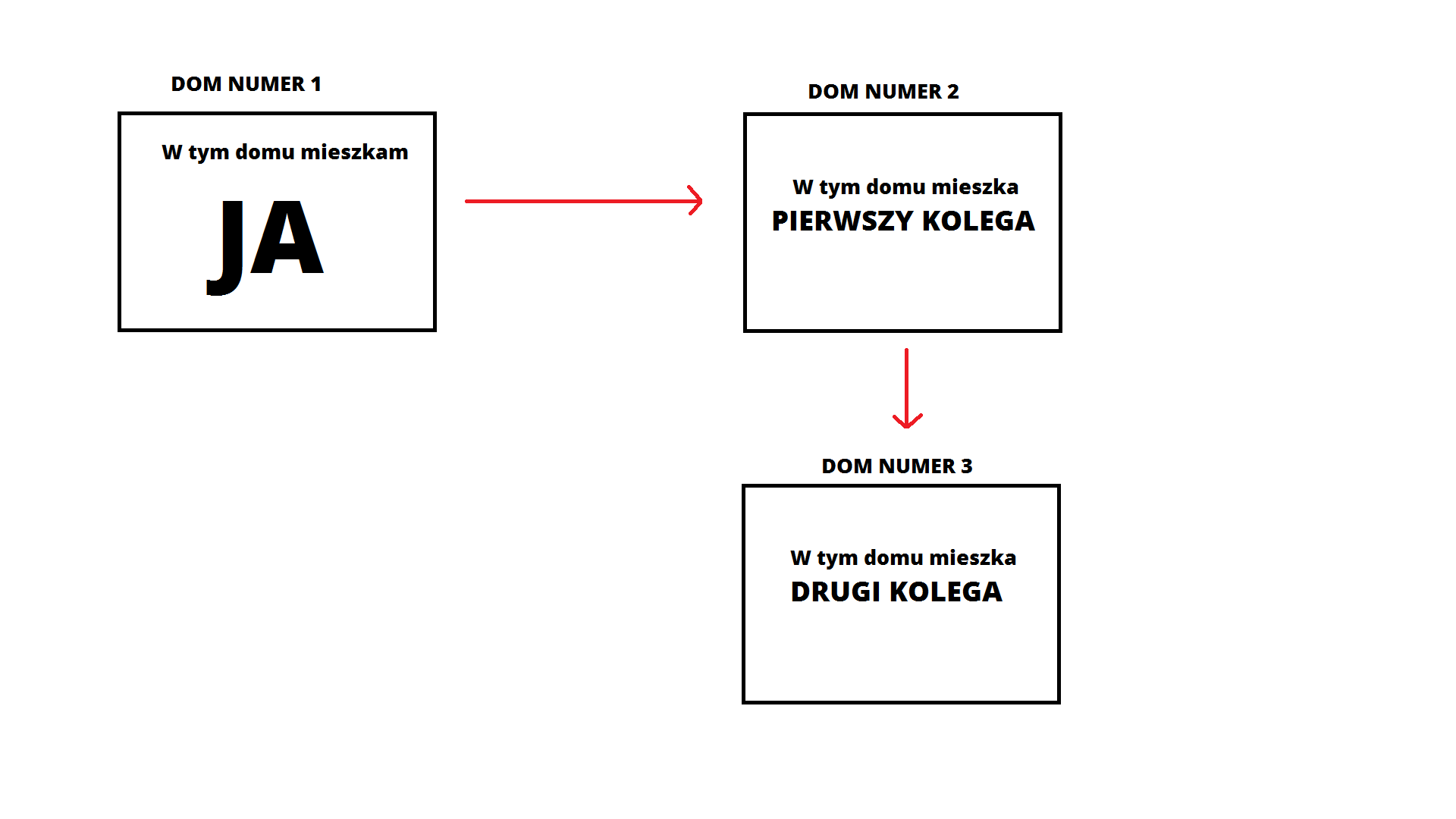

    Mam zgodę na udostępnienie internetu dwóm kolegą, którzy mieszkają we dwóch domach. Żeby to ułatwić zamieszczę zdjęcie:
    Chodzi o to by każda z tych osób miała u siebie w domu router. By każdy mógł połączyć się poprzez Wi-Fi oraz kabel lan.
    Proszę o pomoc w konfiguracji adresów IP.
    To już tylko 2 kolegów w 2 domach - reszta zmarła a domy zabrał komornik?
    Nadal kręcisz.
  • #13 15829315
    yllyov
    Poziom 8  
    Posty: 7
    Na początku była mowa o dwóch kolegach + JA. Nie mam powodu by kłamać / kręcić. ;)
