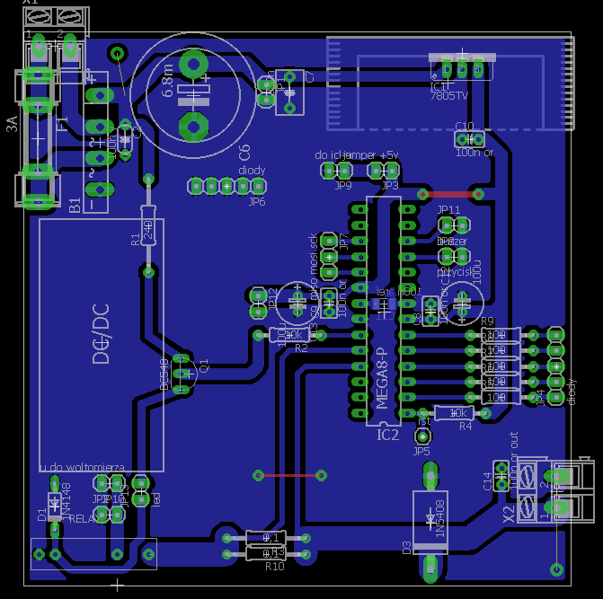

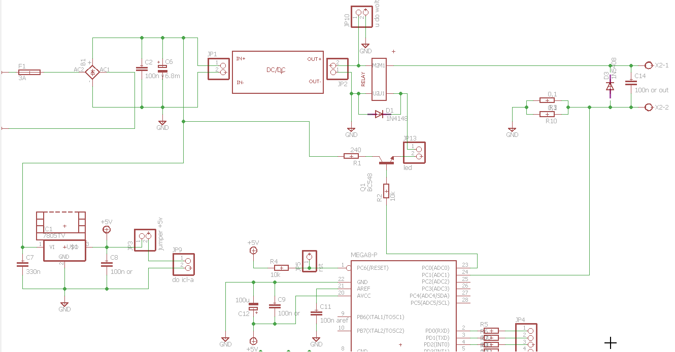

    Zrobiłem płytkę do zasilacza własnego pomysłu. Nie jest to zaawansowany zasilacz. Trafo to 12,6V ( prąd 1,85A przy spadku napięcia o 10%). Jest to zasilacz regulowany, element regulacyjny to przetwornica step down.
    Chodzi mi o to czy popełniłem jakiś błędów z prowadzeniem zasilania czy innych rzeczy. Z układu są wyprowadzenia goldpin do woltomierza na ICL7107.
    Przekaźnik załącza wyjście. Rezystory równolegle na wyjściu do pomiaru prądu przez ADC -do tego jest Atmega8 (może marnotrastwo ale mam kilka a attiny nie wystarczył), prąd wyświetlany na diodach ( 100mA; 500mA; 1A; 2A).
    Przed modułem przetwornicy będzie jeszcze wpięty bezpiecznik elektroniczny.
    Od strony napięcia z sieci: przełącznik i bezpiecznik 0,5A.

    #4 15828820
  • #5 15828861
    tomasz249
    Posty: 671
    Pomógł: 10
    Ocena: 68
    Przetwornica będzie na kołkach więc R1 nie przeszkadza. Podłącze ją przewodami, nie trzeba ekranowanych? Rezystory R3 i R10 są 0,6W 0R1 (moc wydzielona to 0,2W). Co do kondensatorów C7 i C8: jeden z nich to MKT i nie chciałem ich tak blisko dawać bo radiator będzie je grzał a to dobre napewno nie jest. Czy tak może być czy bezwględnie dać je najbliżej? Co do mostka itp za blisko to złącza AK nie będzie tylko będą tam wlutowane przewody.
    Co do przekaźnika jest on na 5V. Spadek na diodzie szacuję na 3V, na tranzystorze 0.7V więc dałem jeszcze rezystor by nie płynął zbyt duży prąd (przy 5V płynie przez przekaźnik 23mA). Napięcie za mostkiem przy max obciążeniu będzie wynosic max (11,4*1,41)-1,2=14,9V, tętnienia 1,5V. Myślę,że rezystor 240om bd dobry albo ewentualnie 200om.

    Dołączam się do wątpliwości dot. sposobu sterowania przekaźnikiem. Proponuję włączenie go w obwód kolektora tranzystora Q1. Obecnie napięcie emitera to: (5 V z portu mikrokontrolera minus Ubc minus spadek napięcia na oporniku bazowym) - to raczej nie uruchomi żadnego przekaźnika i to szeregowo połączonego z diodą LED.
    Kondensatory blokujące C7 i C8 możesz dolutować od strony ścieżek.

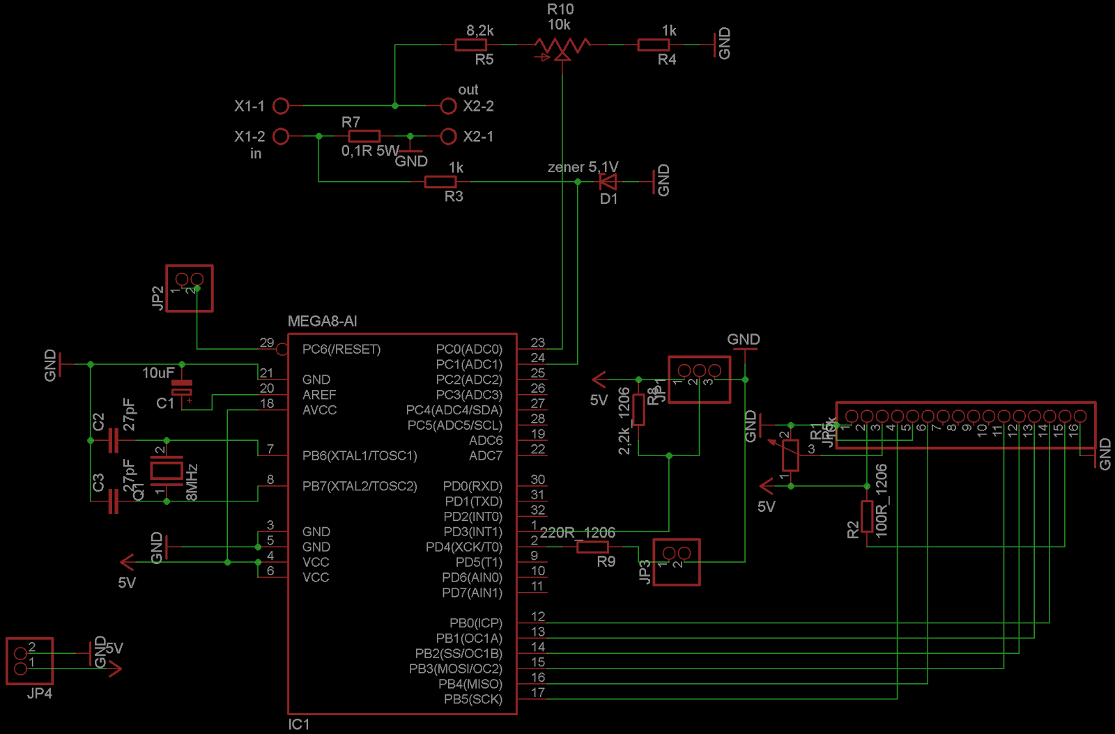

    A czy napięcie wyjściowe zasilacza mieści się w zakresie dopuszczalnych napięć na wejściu ADC?
  • #11 15829133
    tomasz249
    Posty: 671
    Pomógł: 10
    Ocena: 68
    Nie mieści się. Słuszna uwaga. Dorobię dzielnik.

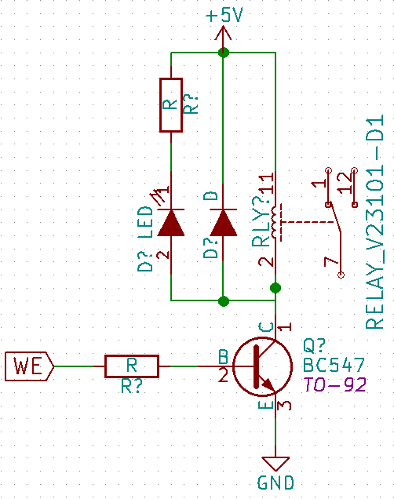

    Christophorus napisał:
    Wskazane jest zmodyfikowanie obwodu sterowania przekaźnikiem w sposób pokazany na obrazku poniżej.
    Zasilacz własnej roboty, płytka do sprawdzenia.
    Drobny błąd - LED oczywiście anodą w stronę plusa, katodą w stronę kolektora.
    A ile wtedy zostanie z rozdzielczości ADC?

    tomasz249 napisał:
    Sterowanie cewką od strony plusa jest jakieś złe?
    Klucz tranzystorowy napięciowy z tranzystorem bipolarnym realizuje się w konfiguracji ze wspólnym emiterem. Wtedy - o ile tranzystor wejdzie w nasycenie - jego napięcie Uce jest rzędu 0,2 V, a na obciążeniu kolektorowym reszta pozostała do wartości napięcia zasilania. Taki układ zakłada dwa stany tranzystora - nasycenie bądź zatkanie - i odpowiednio do tego dobiera się prąd bazy dla założonego prądu obciążenia.
    Gdy stosujesz układ z wspólnym kolektorem (wtórnik emiterowy), na emiterze masz napięcie bazy (mniejsze od napięcia zasilania) jeszcze pomniejszone o 0,6-0,7 V. Przy cewce dostosowanej do 5 V i napięciu ~5 V sterującym bazą (jeszcze dochodzi spadek napięcia na rezystorze bazowym) będzie brakować na emiterze napięcia do zadziałania przekaźnika. Tranzystor w tej konfiguracji nie wchodzi w nasycenie, lecz pracuje liniowo - wahania prądu sterującego odbiją się na prądzie emitera czyli obciążenia.
    Nie broń się przed propozycją wyrysowaną przez Christophorusa, nie ma się co upierać i nie skomplikuje to płytki.

    Jarek_lnx co ma do tego rozdzielczość?
    Przy pomiarach różnicowych w nieprzemyślanym układzie łatwo zepsuć rozdzielczość, a z dokładnością zazwyczaj jest jeszcze gorzej.
    Jeśli zmierzysz napięcie 0.1V przetwornikiem o zakresie 5V, to wykorzystasz 1/50 zakresu, jak dodasz dzielniki będzie jeszcze gorzej, tym sposobem pomiar na uC zarówno dokładnością jak i rozdzielczością nie dorówna nawet najtańszemu wskaźnikowi wychyłowemu.

    Zamierzam to zrobić trybem "single ended" . Wartości w rejestrze ADC odejmę od siebie i wyjdzie to co trzeba. Pożądana dokładność ~5%
    A jak z tymi kondensatorami? Stanie się coś jak będą ze 2-3cm od stabilizatora?
  • #23 15832819
    tomasz249
    Posty: 671
    Pomógł: 10
    Ocena: 68
    Przy pomiarze różnicowym rozdzielczość adc maleje. Max Vref to 5V. A napięcie na rezystorze pomiarowym względem masy moze wynosić ponad 16V
  • #24 15833285
    jarek_lnx
    Posty: 22737
    Pomógł: 4199
    Ocena: 6128
    Czyli (jak dobrze pójdzie - idealny ADC) będziesz mógł rozróżnić 6 różnych wartości prądu od 0 do 2A, taka rozdzielczość nie pozwoli ci odróżnic zmany mniejszej niz 16% zakresu, dokładność będzie jeszcze gorsza.
  • #25 15833332
    tomasz249
    Posty: 671
    Pomógł: 10
    Ocena: 68
    Masz jakiś pomysł na to? Ja myślę że można by tu użyć WO o względnie dobrej dokładności i wzmacniać różnicę napięć miedzy końcówkami rezystora.
  • #26 15833801
    jarek_lnx
    Posty: 22737
    Pomógł: 4199
    Ocena: 6128
    Poszukaj w sieci "current sense amplifier", można takie kupić gotowe, układ oparty na tej zasadzie działania można też samemu zrobić, jest to lepsze rozwiązanie niż budowa wzmacniacza różnicowego na WO z użyciem bardzo precyzyjnych rezystorów.

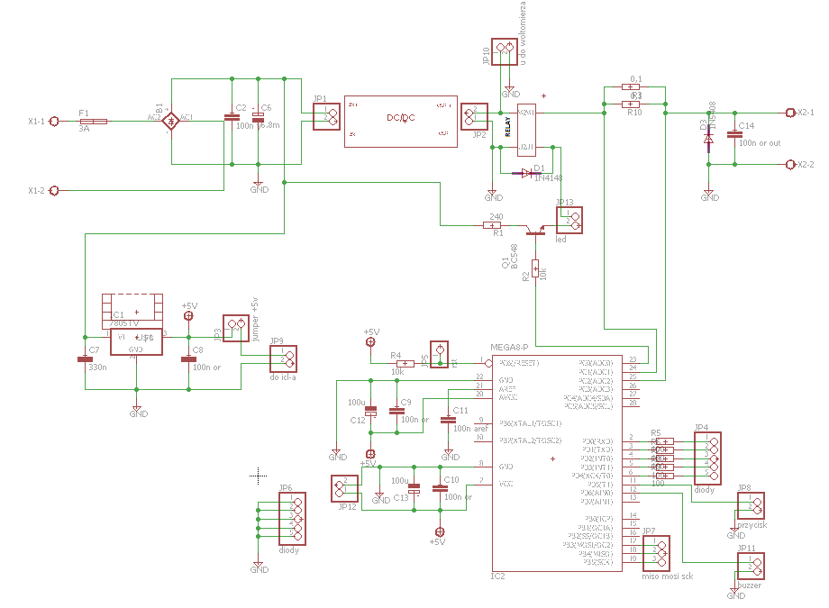

    tomasz249
    Posty: 671
    Pomógł: 10
    Ocena: 68
    Witam ponownie
    Znalazłem oto taki schemat miernika:
    I przerobiłem swój w taki sposób ( nie uwzględniłem na nim jeszcze sposobu sterowania przekaźnikiem):
    Wydaje się łatwiejszy, mam odrazu napiecie z bocznika, nie trzeba wzmacniaczy różnicowych, chociaż jakiś WO by się przydał ze względu na niskie napięcie z bocznika.
    Czy prezentowany sposób ma rację bytu? :)
