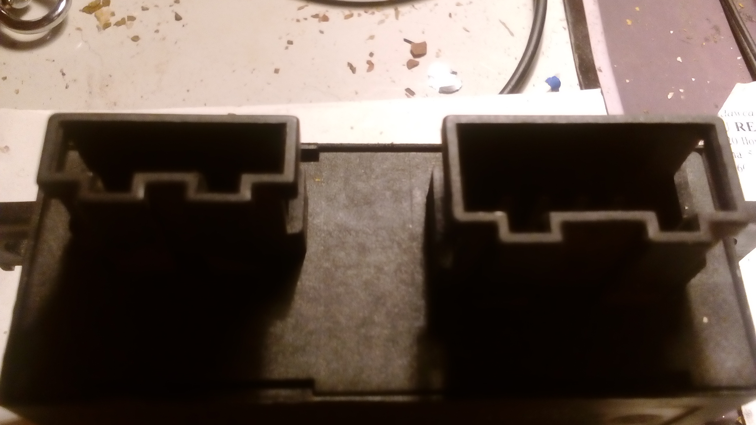

    W aucie mam ecu.To w tym wypadku by musiało być inne .Chyba ze immo ma powiązanie z ecu.Dołączam zdjęcie tego immo może coś pomoże. VW Polo 6N 1998 1.4 - Jak podłączyć nowe immo 10-pin do starego 8-pin?Wiązka przewodów w aucie składa się z sześciu przewodów .Jeśli mogę prosić o schemat tego immo lub linka gdzie można go pobrać .

    Masz tutaj zdjęcie dla porównania złącz i plik (j.ang.) ze szczegółowym opisem konwersji 6/8 pin

    W czym problem, żeby zamontować do samochodu cały komplet (ECU,immo i nowy transponder) który kupiłeś?
    Powyżej wysłałem Ci schematy obu wersji podłączeń centralki immo.
