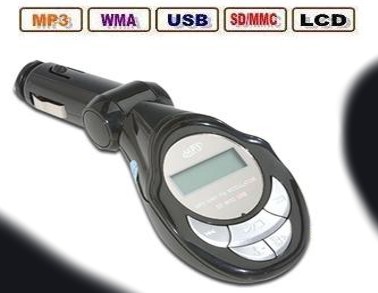

    A tak juz na marginesie co myślicie o wykorzystaniu czegoś takiego
    Philips Car 400 - Jak dodać wejście AUX bez adapterów i transmiterów?
    oczywiście tylko jako bazy i zamiast przekazu radiowego podłączenia owego wynalazku tak jak wspomniane wcześniej wyjście AUX?
    Miał ktoś może z takimi chińskimi wynalazkami doczynienia? Jak z jakością dźwięku?
