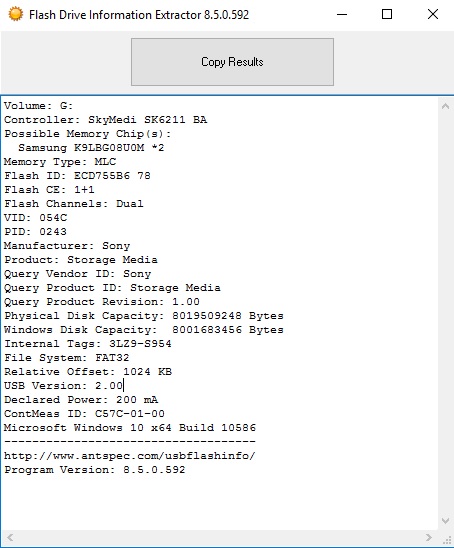

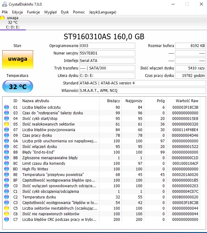

Podczas próby kopiowania plików wideo na pendrive użytkownik napotkał komunikat o błędzie "Nie można odczytać z pliku lub z dysku źródłowego". Po sformatowaniu pendrive'a problem nadal występował, co sugeruje uszkodzenie dysku źródłowego. Użytkownicy zalecili sprawdzenie stanu dysku za pomocą narzędzi SMART oraz Flash Drive Information Extractor. Wskazano, że dysk może być fizycznie uszkodzony, co uniemożliwia dalsze użytkowanie. Sugerowano również, aby w przypadku dużych plików wideo formatować pendrive do NTFS zamiast FAT32.
