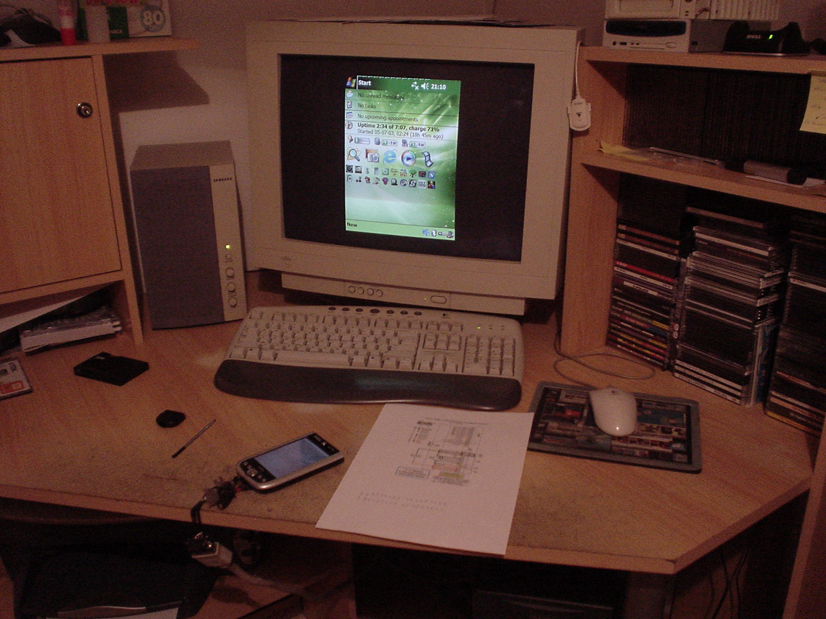

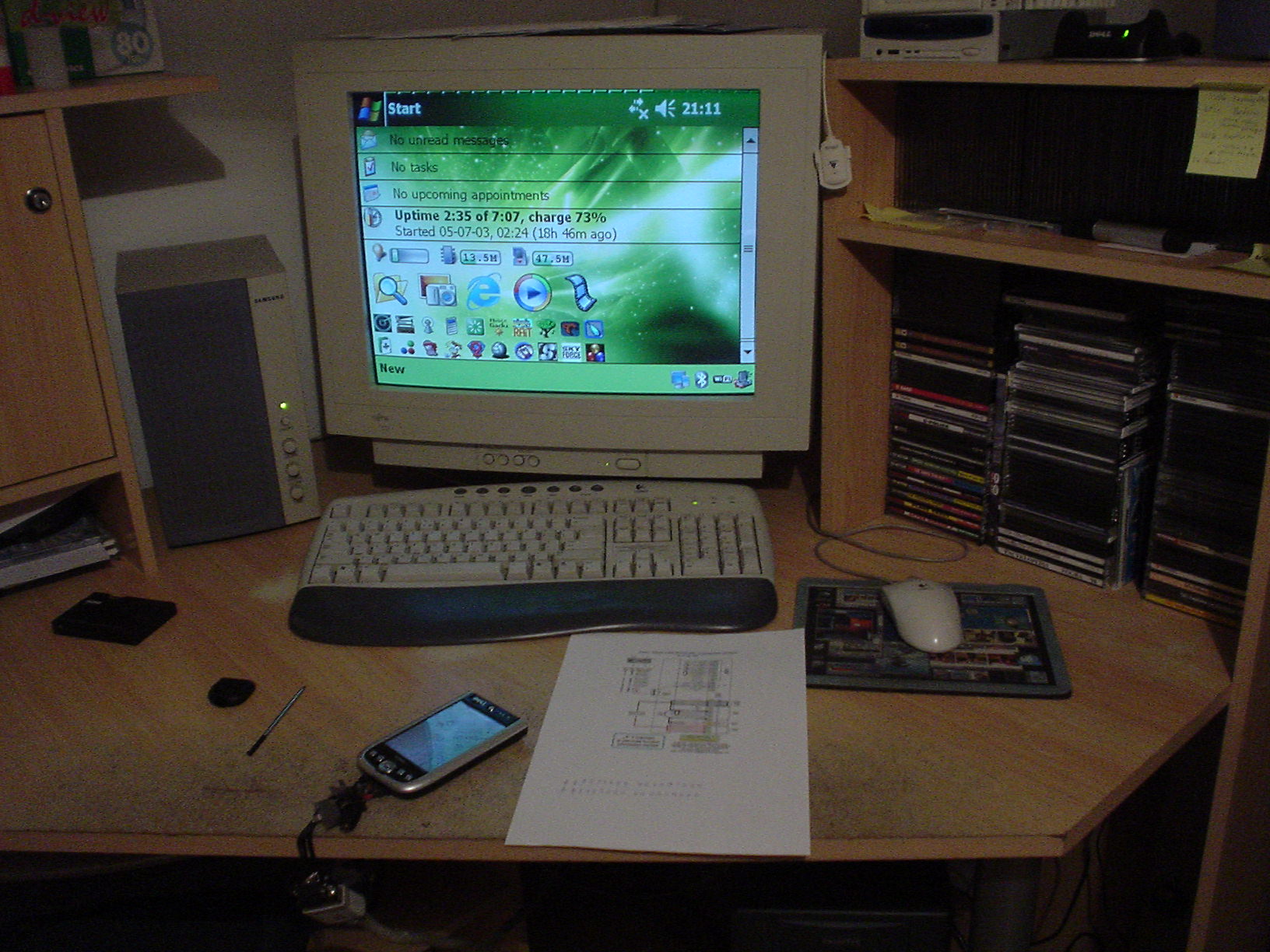

    Mam palmtopa Dell Axim x50v który jako jedyny jest wyposażony w wyjście vga na monitor.
    Zrobiłem sobie odpowiedni kabelek bo w palmtopie jest tylko jedno wspólne gniazdo.
    Z monitorem chodzi świetnie.
    Generuje obraz (jesli się obróci orietacje ekranu na poziomą) 640x480 60Hz.
    Czy jest możliwość zrobienia jakiegoś prostego adaptera vga najlepiej na composite lub ewentualnie eurozłącze?
    Na forum widziałem pare schematów na bramkach, ale ponoć te układy nie chodza jak jest odświeżanie 60Hz

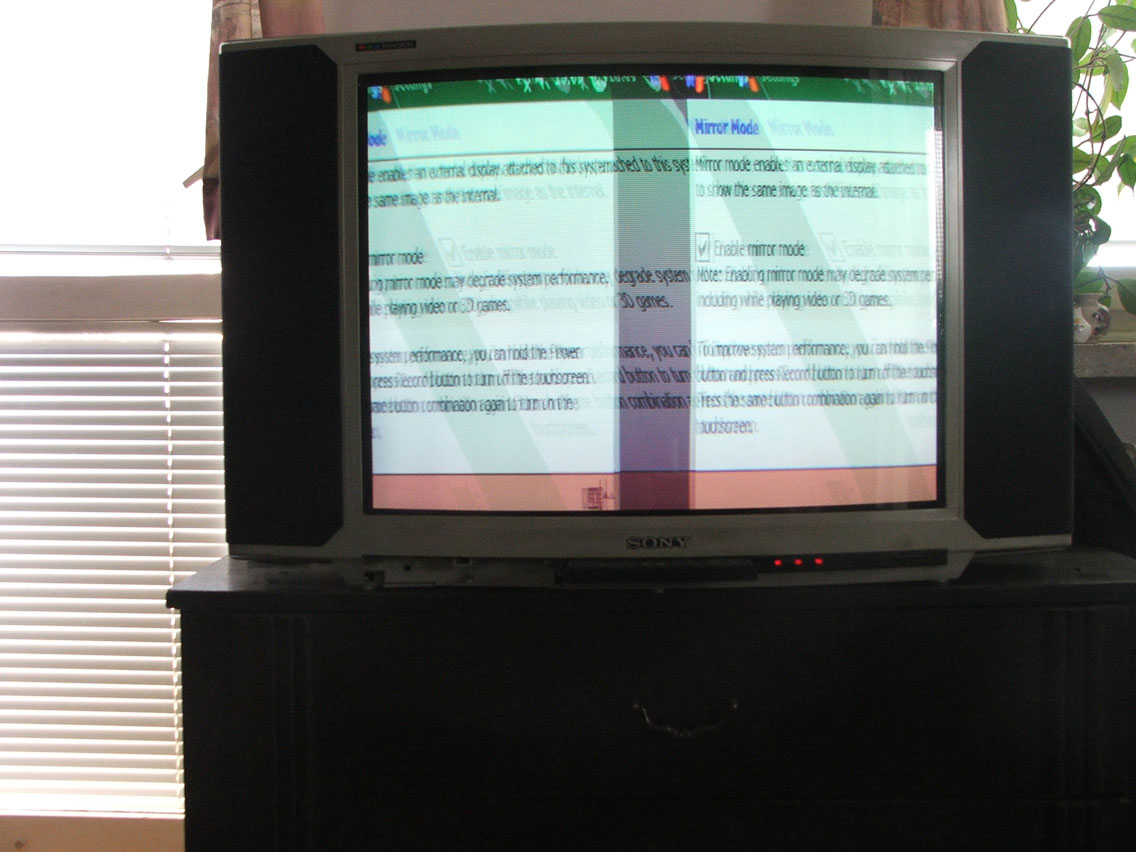

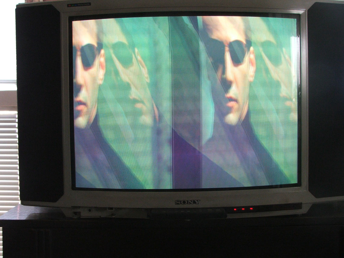

    Jeszcze mam jeden taki pomysł... Tryb 60Hz odpowiada systemowy NTSC. Czy ta przejściówka na bramkach będzie działać dla takiego systemu? ----EDIT----
    Zrobiłem adapter vga > tv i oto co wyszło. Niewiele brakuje do tego żeby obraz był dobry. Moze da się coś wykombinować z tymi częstotliwościami

    NTSC ma @60Hz... czyli 60Hz z przeplotem a palmtop generuje obraz bez przeplotu.
    Opisany konwerter też na nić Ci się nie przyda (http://www.cyfronika.com.pl/kitynepdf/303-K.pdf), natomiast wspomniany w tym dokumencie konwerter na układzie AD725 będzie działał... ale układ jest drogi i trudno dostępny.
    http://www.elektronika.sirius.pl/index.php?dzial=tv&id=018

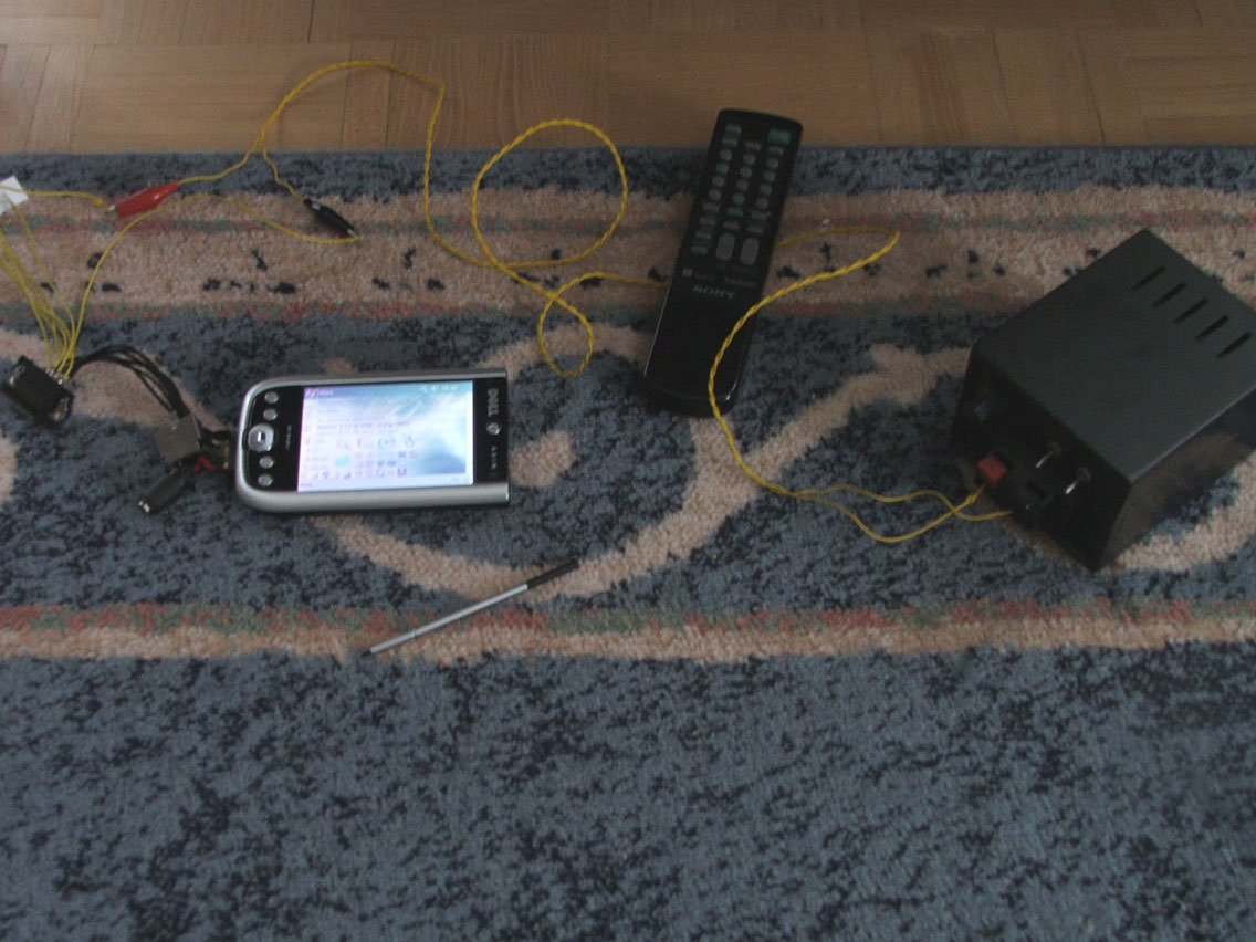

    Wykonałem konwerter na układzie AD725 i niestety nie działa. Na tv pokazuje sie masa kolorowych kresek albo czasem coś podobnego jak na fotkach wyżej ale bez tych skośnych obrazów. Są dwa koło siebie i dodatkowo kilka jeszcze takich par ale każda troche niżej. Daje to efekt karty założonej na karcie. Co może być nie tak? Częstotliwość i rozdzielczość chyba jest dobra.
    (potem dorzuce fotki obrazu na tv)

    Jednak AD725 też potrzebuje sygnału z przeplotem, sam już chciałem go zrobić ale zacząłem czytać całą jego dokumentację i okazało się, że w zasadzie to to samo co MC1377 :(
    Przepraszam za wprowadzenie w błąd.
