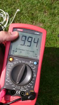

Czy używane panele fotowoltaiczne Yingli 240 W z niebieskimi plamami i prądem zwarcia około 1,8 A są uszkodzone, czy są źle mierzone?
Nie musi to oznaczać uszkodzenia — pomiar o 17:00, przy nieidealnym kącie i w słabszym słońcu, może dawać znacznie niższy prąd, a panele krystaliczne mocno tracą też na temperaturze, zachmurzeniu i zabrudzeniu [#15863355][#15891213] Najpierw sprawdź je w pełnym słońcu około 12:00, ustawiając panel możliwie prostopadle do promieni, bo wtedy wynik jest najbardziej miarodajny [#15863355] Niebieskie przebarwienia same w sobie nie muszą szkodzić, ale warto sprawdzić w puszce przyłączeniowej, czy diody bypass nie mają zwarcia [#15863551] Do oceny mocy nie ufaj samemu odczytowi z regulatora MPPT i akumulatora, bo akumulator może nie przyjąć pełnej mocy; lepiej wykonać pomiar na odpowiednim obciążeniu rezystancyjnym w punkcie maksymalnej mocy panela [#15884986][#15885650] W praktyce najlepiej porównać napięcie i prąd od strony paneli w dobrym słońcu, a nie wyciągać wniosków z jednego testu wieczorem lub przy częściowym zacienieniu [#15863355][#15884986]

    Wielu myśli że panel od rana do wieczora daje pełny ogień.. niestety nie.
    Sprawdź prąd o 12 w dzień i dobrym nachyleniu na słońce.

    Moim zdaniem są w porządku ,sprawdź w dobrym słońcu pod obciążeniem 240 W.

    Przebarwienia nie szkodzą, sprawdź w puszcze diody czy nie mają zwarcia.

    Dołączę się również do tematu :) zakupiłem używane panele CdTe Abound 60W Ich parametry są dla mnie dość szokujące i świadczą o ich 50% zużyciu ?
    Parametry panelu:
    Wadliwe panele z allegro 60% sprawności. 240W 37,5V Yingli solar - Uwaga!
    Pomiary w pełnym słońcu godz 12.00 - 13.00
    Napięcie bez obciążenia - 36.4V
    Prąd zwarciowy - 1.82A
    Po podłączeniu pojedynczego panelu do Kontrolera TRACER 4215BN Moc wskazana PV 32W ( moc poszczególnych paneli po podłączeniu waha się od 24W - 39W )
    3 panele podłączone szeregowo pod kontroler uzyskują jedynie 92W
    Czy powyższe parametry są prawidłowe i z tych paneli nie da się uzyskać więcej energii ? czy też może jest to wina zbyt dużego ich zużycia lub uszkodzenia ?
    Bardzo proszę o informacje jakie moce powinny uzyskiwać Panele cienkowarstwowe w naszych warunkach ? Byłem przygotowany na 80% - 90% ich deklarowanej mocy a tutaj wychodzi nawet poniżej 50%

    Pomiary tak jak piszę przeprowadziłem w godz. 12.00 - 13.00 w pełnym słońcu, panelem "kręciłem" pod różnym kątem, sprawdzałem również w pionie i poziomie :) a regulator EPEVER TRACER 4215BN z MPPT nie wydaje mi się aby zaniżał aż tak moce paneli.
    Co mnie ciekawi na naklejce mamy napięcie w obwodzie otwartym (bez obciążenia) 46.1V oraz prąd zwarciowy 2.18A Przypuszczam że takie parametry panel powinien uzyskiwać bez obciążenia w pełnym słońcu, natomiast u mnie panele (bez obciążenia) uzyskują napięcie i prąd nieznacznie większy od danych z nalepki jakie panel powinien uzyskać w punkcie pracy.
    A jak jest w twoich panelach podczas pomiaru ? uzyskują prąd i napięcie bez obciążenia taki sam jak z nalepki znamionowej ?

    Panowie, wydaje mi się, że popełniacie pewien błąd w pomiarach. Wspomniane regulatory są stosowane w systemach off grid ładujących akumulatory. Regulator poda tyle mocy do akumulatora ile on potrafi zakumulować. To tak jak bojler wodny nagrzeje się do temperatury wężownicy, ani stopnia więcej. Bardziej miarodajne byłyby pomiary przeprowadzane przy podłączeniu do mikroinwerterów MPTT o mocy nieco wyższej niż panel, ale mierniki powinny być podłączone po stronie paneli a nie po stronie AC. Po prostu sieć energetyczna wchłonie spokojnie te 200 czy 300 W, a akumulatory niekoniecznie.

    A ja myślę, że mcz1 dobrze to czuje.
    Waszym zadaniem jest zmierzenie panela pod obciążeniem, a żeby zbadać maksymalną moc (czyli poniekąd sprawność) panela to należy
    na charakterystyce U-I znaleźć punkt maksymalnej mocy (U*I).
    Dowolny sterownik MPPT obciążony dowolnym odbiornikiem (tu akumulator) tych warunków nie zagwarantuje.
    Jeśli macie - spróbujcie na obciążeniu rezystancyjnym nominalnym dla panela czyli R=U/I (punkt max. mocy wg etykiety),
    rezystor oczywiście odpowiedniej mocy lub na kablach i w wodzie.

    U mnie w optymalnych warunkach dają więcej niż jest na tabliczce ,sprawdzałem cały string 20 szt,inwerter pokazywał 10A.

    Sprawdzałem używane panele w różnych warunkach oświetleniowych, na początku też wydawało mi się, ze zostałem nabity w butelkę. Jednak w bardzo dobrych warunkach oświetlenia używki miały większy prąd zwarciowy. Porównania pomiędzy nimi jednak były trudne, ponieważ zmieniały się minimalnie warunki oświetlenia. Wówczas wykombinowałem sobie pomiary porównawcze wykonywane za pomocą dwóch mikroinwerterów ongrid oraz mierników podłączonych od strony paneli plus mierniki mocy AC od strony 230V. Cóż się okazało? Reklamowane mikroinwertery wcale nie miały sprawności 95%, często ledwo 78%. Gdybym miał sugerować się mocą wytwarzaną przez mikroinwertery niby ze sprawnością 95% to czułbym się oszukany. Sam mam w swojej instalacji Tracera w wersji 20A oraz inwerter ongrid 5KW. Tracera nie sprawdzałem w ten sam sposób jak mikroinwertery. Czy kolego Grzesiek794239 mierzyłeś prąd i napięcie od strony paneli, czy zaufałem miernikowi Tracera? U mnie gdy ups mocno obciąża akumulatory to wówczas tracer pracuje na swoich maksymalnych prądach i wówczas można powiedzieć, ze akumulator jest prawie idealnym obciążeniem, ale wówczas pracuje cały string o dużo większej mocy, wiec bezsensem byłoby wykonywać pomiar sprawności.

    Jeśli chodzi o akumulator w całości się zgadzam, w 100% naładowany akumulator nie jest w stanie przyjąć pełnego prądu z panela i mogą wyjść spore przekłamania, osobiście przy pomiarze każdego z 60W paneli akumulator dodatkowo obciążyłem 3 żarówkami 12V 55W aby mieć pewność że cała moc z panela była wykorzystana przez regulator MPPT.
    Pomijając regulator zakupione panele uzyskują moce 24W - 39W (wedle tracer mppt) w zależności od sztuki, pisząc o ich sporym zużyciu ( 50% ) opieram się na pomiarze napięcia w obwodzie otwartym 24W panel osiąga niespełna 32V gdzie panel 39W ma już 41V, przypuszczam że jeśli panel uzyskał by napięcie z nalepki znamionowej czyli 46.1V w obwodzie otwartym jego moc oscylowała będzie w granicach 55W - 60W
