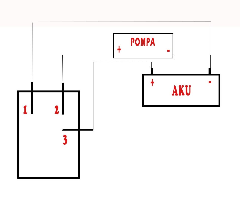

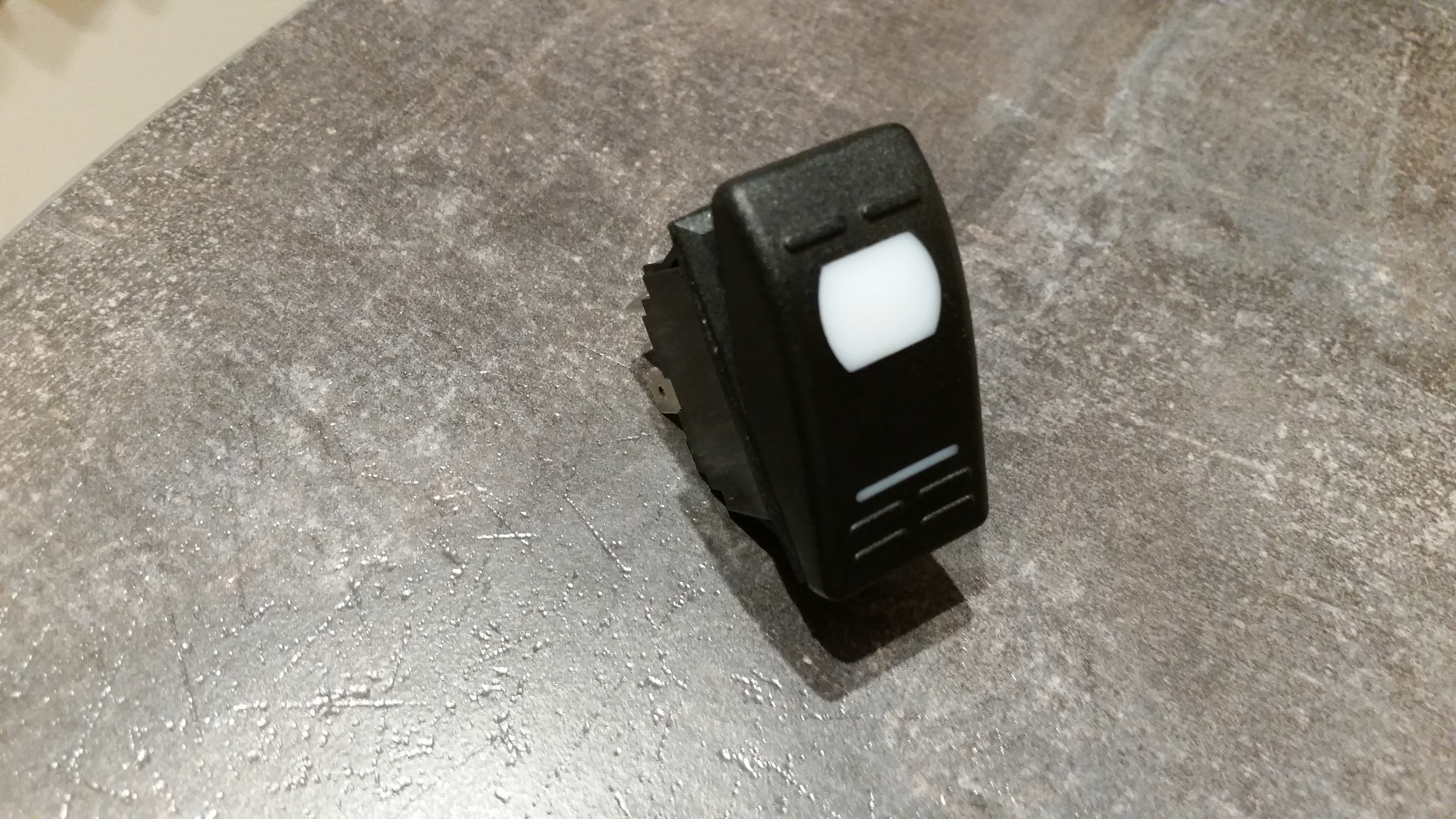

    Możecie mi podpowiedzieć co pod którą nóżkę podpiąć?

    Bierzesz multimetr i sprawdzasz rezystancje (np. na zakresie 200 Om) i patrzysz które nóżki "zwierają się". Mając tą wiedzę nie doprowadzisz do zwarcia. Jeżeli są 3 nóżki to dwie zwierają i rozwierają(tutaj możesz dać "plus") a trzecia to będzie masa - ale bez schematu tego ustrojstwa mój wpis jest tylko domysłem i odpowiedzialności za szkody nie ponoszę :)
    Sprawdziłem, zwierają się nóżki 2 i 3,
    czy tak będzie dobrze?

    Powinno być ok. Tylko może najpierw sprawdzić działanie na jakimś zasilaczu i np małej żarówce na 12V.

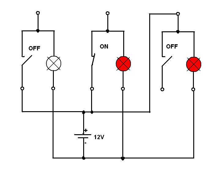

    Ma świecić cały czas czy tylko jak jest załączony :?: Jeżeli zwierają się nóżki 2 i 3 to 1 ma być na minus, jak świeci cały czas a powinien tylko na załączonym to zamień miejscami kable na nóżkach 2 i 3.
