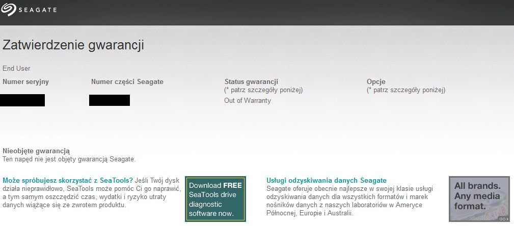

    Po numerze seryjnym sprawdź gwarancję na stronie Seagate.
    http://support.seagate.com/customer/pl-PL/warranty_validation.jsp
  • #6 15876243
    linowy
    Poziom 7  
    Posty: 25
    @RADU23
    Jutro go rozpakuję i zobaczę.
    @Robert B
    Na gwarancję nie ma co liczyć, bo nie napisałem o jaki model konkretnie chodzi - 160 GB, IDE, MOLEX. Z tego co wiem to nie robią ich od 3 lat, ale ten może jest ,,nieruszany".

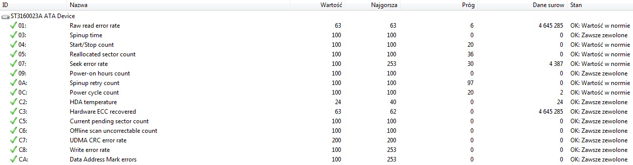

    Narazie przesyłam zdjęcie samego SMART, gdyż MHDD nie mogę przeskanować, ponieważ mam taki układ w BIOS

    PS SMART pokazuje że to faktycznie nowy dysk. Uruchomiony 2 razy pracował mniej niż godzinę.

    Co do SMART to racja. Włączany 2 razy. Za 1 włączył mi się jako MistrzMASTER, a za 2 to wziąłem go jako niewolnik SLAVE i oprogramowanie uruchomiłem z innego dysku.
