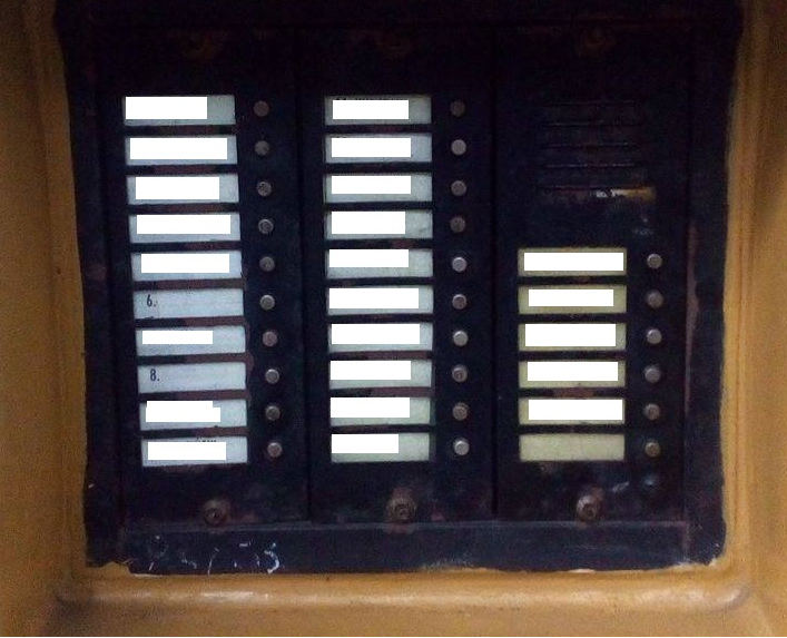

  • #8 16716310
    Szyfi
    Posty: 4
    Cześć, a czy w moim przypadku można podłączyć Cyfral smart 5p pod instalację 8 żyłową, poniżej zdjęcie kasety.Jak podłączyć Unifon Cyfral Smart 5p do instalacji 8 żyłowej w nowym mieszkaniu?

  • #9 16716603
    zybex
    Pomocny dla użytkowników
    Posty: 15919
    Pomógł: 2094
    Ocena: 2939
    Zapewne taki jest tylko kabel, tzn. 8 żyłowy a instalacja najprawdopodobniej 6 żyłowa. Gdybyś poszedł do sąsiada i zrobił fotkę jego podłączenia (nawet gdy ma inny unifon), to sprawa byłaby prosta. Kolory, które pokazałeś nie mają standardowo przypisanych funkcji. To ustala instalator, który łączy całość podczas montażu. Przyjmuje sobie np. że zielony to linia słuchawek, a czerwony to np. wywołanie.
    Dlatego podejrzenie u sąsiada wystarcz aby rozszyfrować te kolory. A jak nie masz do kogo się zwrócić o pokazanie podłączenia, to pozostaje zapoznać się z punktem 4 tej instrukcji: https://www.elektroda.pl/rtvforum/topic3289894.html
