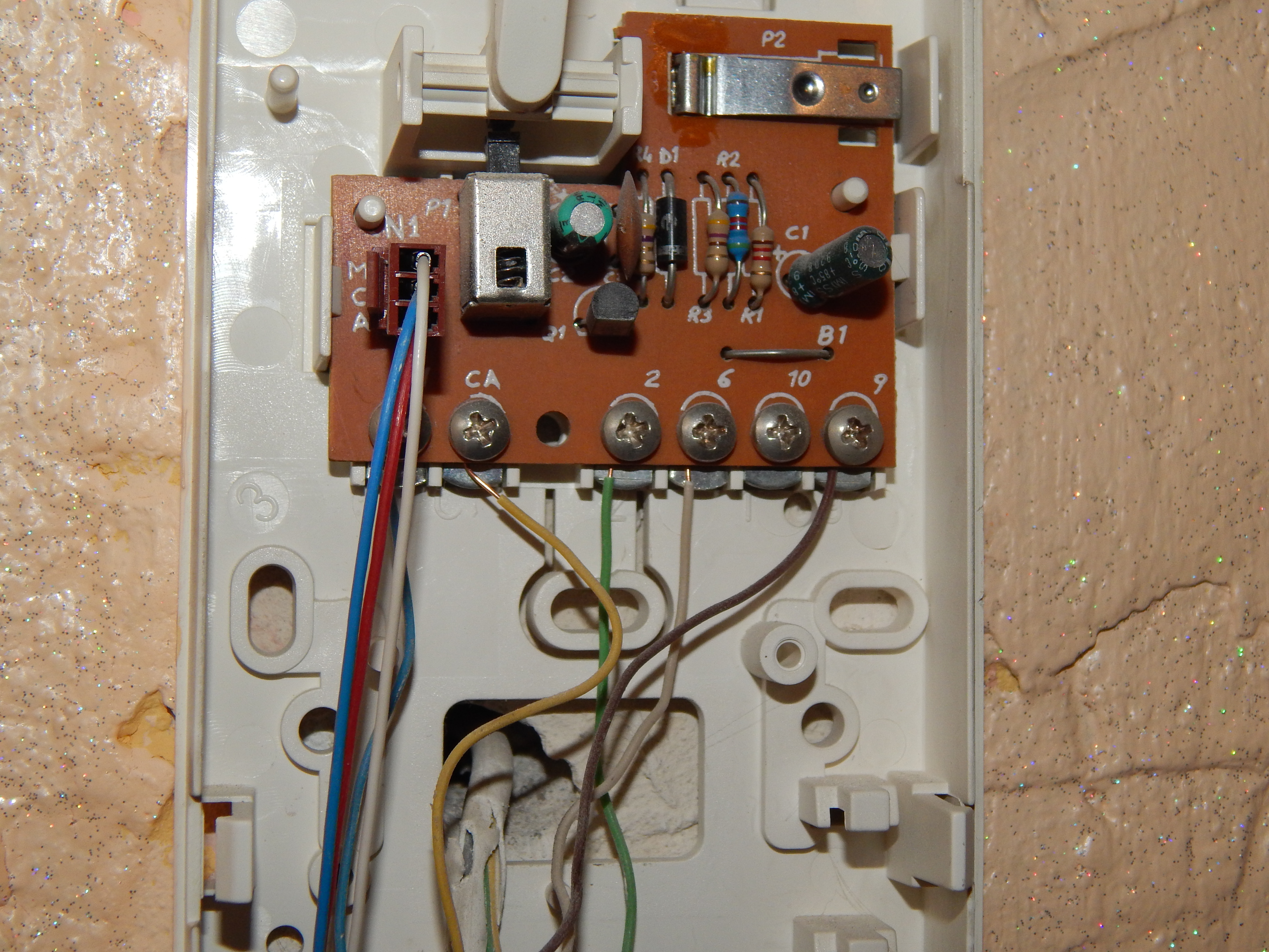

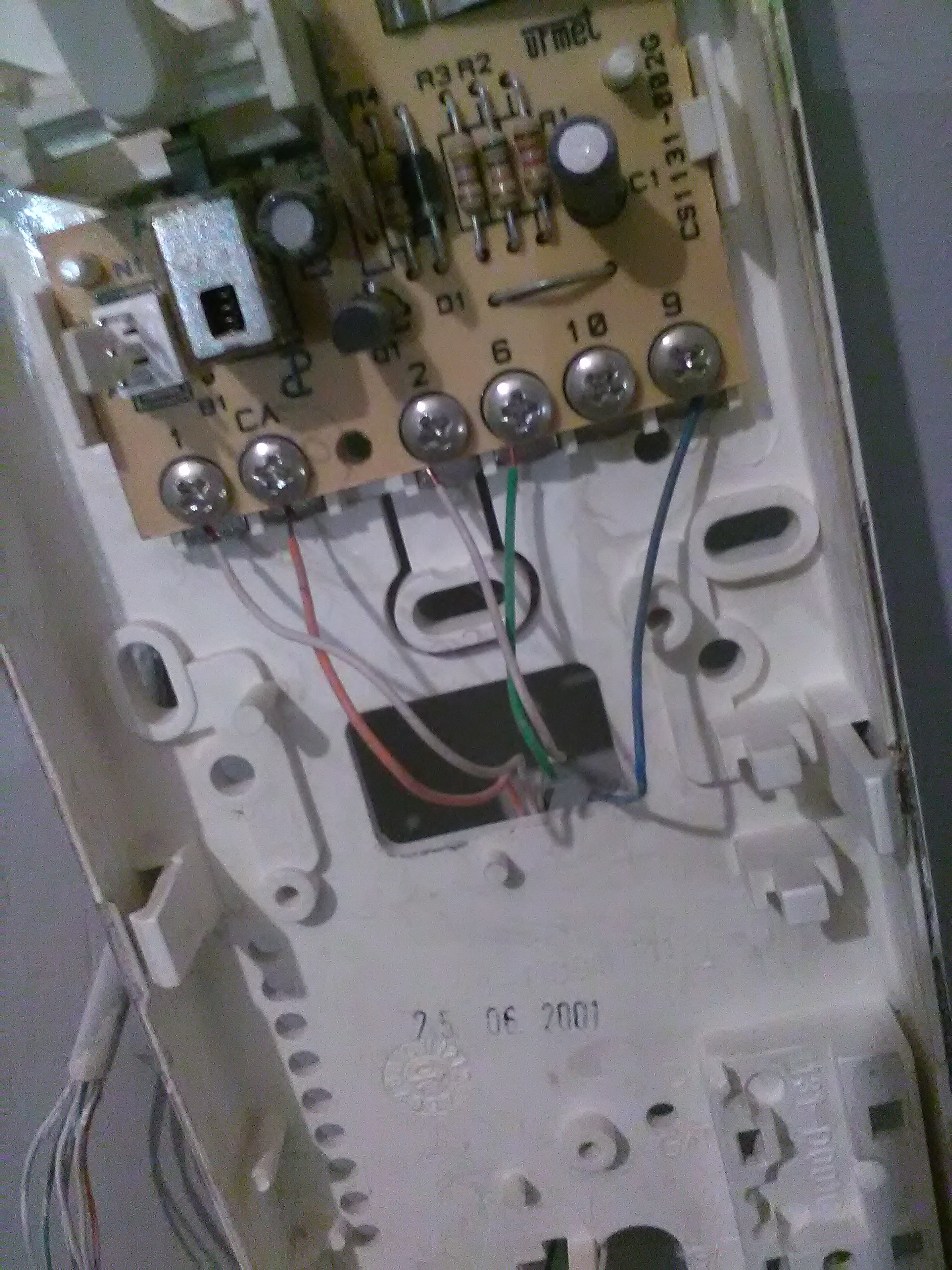

    Witam. Żona postanowiła zmienić domofon na nowy - bo stary po poprzednich właścicielach przypomina posklejaną kupę plastiku.
    Mam problem z podłączeniem nowego domofonu.
    Do starego biegnie 5 kabli - jak na zdjęciu 1.
    Stary domofon to Urmet (w środku na plastiku oznaczenie RIF 1131 0010)
    Nowy to Cyfral - model na zdjęciu 2.
    Do starego okablowanie biegnie - jeżeli fotka jest mało widoczna
    1 - niebieski
    CA - żółty
    2 - zielony
    6 - szary/biały - ciężko wieczorem było rozpoznać kolor
    9 - brązowy
    Jak to podłączyć?
    Ratujcie.

    Powinieneś mieć instrukcję do domofonu wraz z opisem wejść/wyjść. No ale pomyślmy..
    Niebieski + słuchawki
    Żółty - mikrofonu
    Zielony + mikrofonu
    Biały - słuchawki
    Brązowy przycisk
    To tak w ciemno bez zdjęcia.

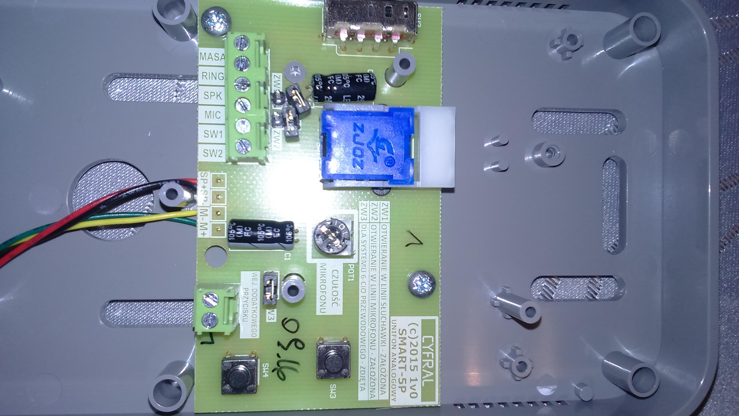

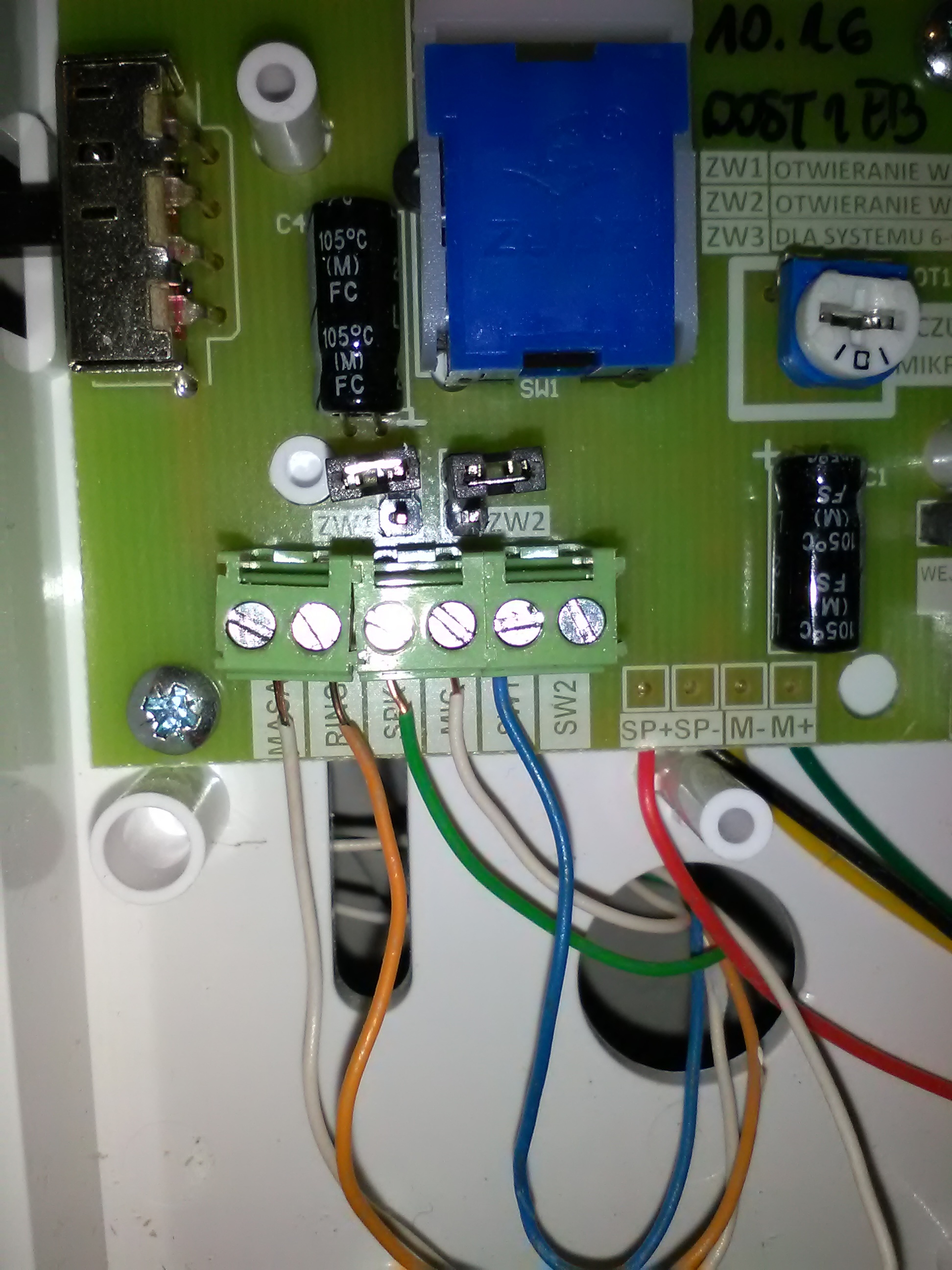

    Domofon wymieniony. Nowy zakup - za porada kolegi z forum - Cyfral Smart 5P. wcześniej przeglądałem forum i jestem ciekaw czy takie podłączenie będzie ok.
    STARY (Urmet) kontra NOWY (Cyfral)
    1 (niebieski) - głośnik (spk)
    Ca ( żółty) - wywołanie (ring)
    2 ( zielony) - mikrofon ( Mic)
    6 (biały /szary) - masa
    9 (brązowy) - zaczep (otwarcie)
    Poprawcie jeśli coś źle wydumalem.
    Niżej fotki z nowego zakupu.

    Powinno być OK
  • #12 16246127
    zybex
    Pomocny dla użytkowników
    Posty: 15908
    Pomógł: 2094
    Ocena: 2926

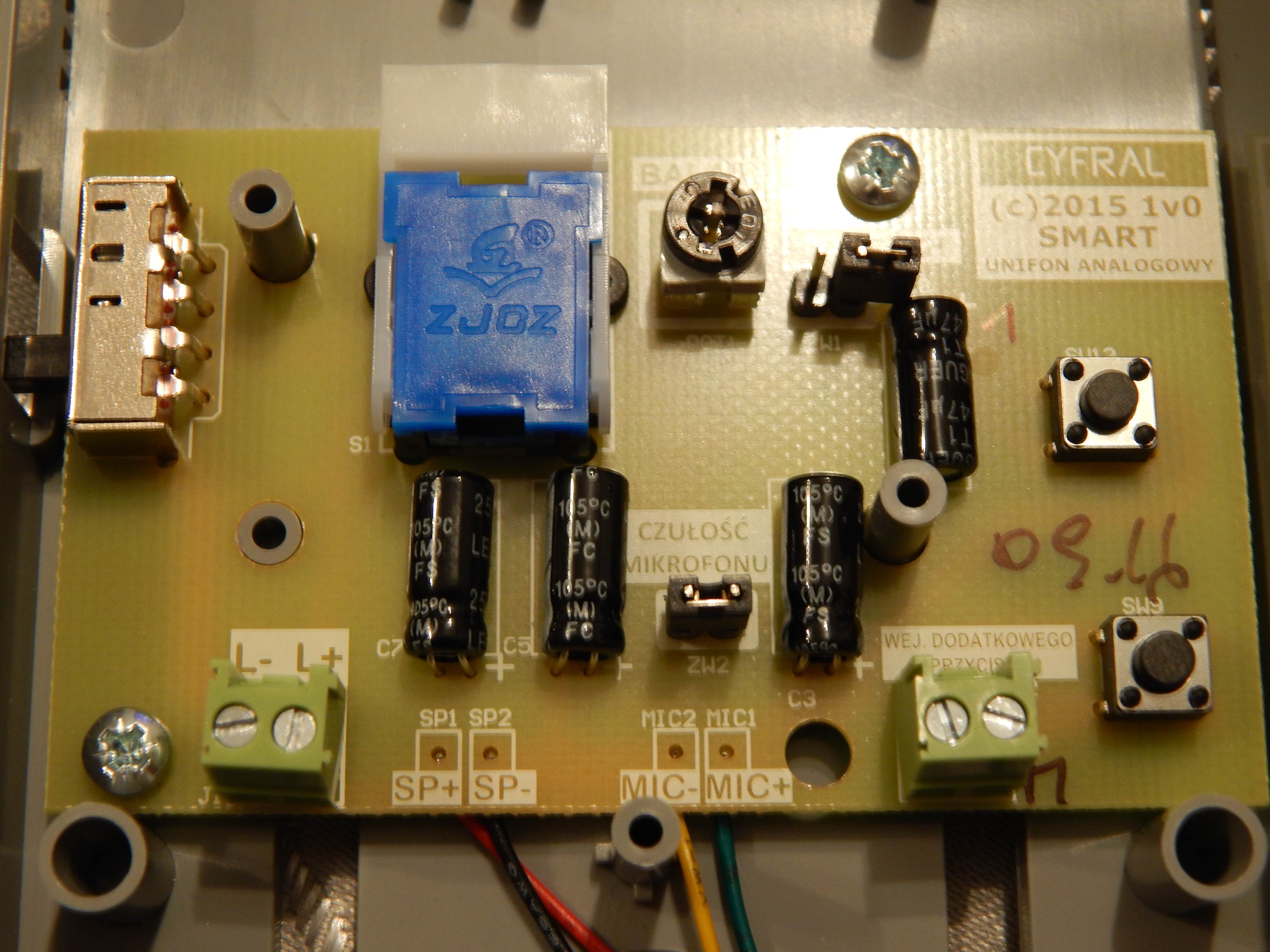

    Zwróć jedynie uwagę na to co napisano w instrukcji na temat podłączenia unifonu do instalacji 5 żyłowej. Chodzi o położenie zworek ZW1, ZW2 i ZW3.

    Witam ,
    miałem również Urmeta identycznego jak kolega i postanowiłem wymienić również jak kolega na cyfrala takiego jak przedmówca (po przeczytaniu tematu na forum że działa ) mam w mieszkaniu również instalację 5 żyłową .
    W dniu dzisiejszym wymieniłem domofon wszystko działa , ALE .... nie słychać dzwonka . Wszystkie inne funkcje działają słysze rozmowe , rozmówca słyszy mnie mogę otworzyć drzwi natomiast dzwonka wywołania nie słychać . Zworki ustawiłem wg instrukcji dla instalacji 5 pinowej i lipa ........
    Co może być przyczyną???
    Dziękuję z góry za pomoc ....

    Zworki służą jedynie do otwierania zamka. Myślę, że u ciebie po prostu masz wyłączony dzwonek przełącznikiem z lewej strony.
    Fragment z instrukcji.
    Trójpozycyjny przełącznik głośności dzwonka:
    - wysoki poziom dzwonka
    - średni poziom dzwonka
    - dzwonek wyłączony
  • #16 16296933

    Podłączenie nowego domofonu Cyfral - jak połączyć kable z Urmet RIF 1131 0010?
    na zdjęciach podłączenie starego domofonu (zdjęcie 1) oraz nowego (zdjęcie 2) . Czy waszym zdaniem jest ok ??

    Masz zamienioną masę ze słuchawką. Masa to zielony kabelek w starym pod zaciskiem nr 6. W nowym masa jest na pierwszym miejscu i jaki tam masz kabelek?
  • #22 16302049
    zolw88
    Poziom 8  
    Posty: 38
    Ocena: 3
    aaa widzisz, może to. w nowym mam biały kabelek . czyli rozumiem że zamienić w nowym dwa białe ze sobą tak ? czy byały z zielonym ? głupie jest to że niestety jak widać są dwa białe kable ..

    Ciągle nie rozumiesz prostych rzeczy o których piszę. Powiem raz jeszcze w inny sposób.
    Co było w Uremecie na zacisku nr 1 dajesz na zacisk SPK.
    Co było w Urmecie na zacisku CA dajesz na zacisk RING.
    Co było w Urmecie na zacsiku nr 2 dajesz na zacisk MIC.
    Co było w Urmecie na zacisku nr 6 dajesz na MASA.
    Co było w Urmecie na zacisku nr 9 dajesz na SW1.
    Odnośnie białych kabelków to zapewne są aż 3, bo każdy kolor ma swój biały do pary. Jeden z nich jest niepodłączony. Ty odłączając białe od Urmeta powinieneś sobie jeden z nich oznaczyć.
