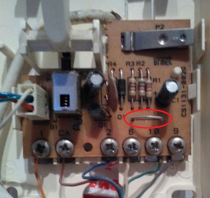

    Jako ze po remoncie zona zazyczyla sobie wymiane brzydala Urmetu na cos zgrabniejszego wybor padl na Cyfrala. Ponieważ nie chciałem za bardzo grzebać w kablach zadzwoniliśmy do administracji z prozba o telefon do kogos kto tym się zajmuje. Niestety niemily Pan powiedział, ze Cyfral nie będzie dzialac i on nie bierze odpowiedzialności za poprawne podlaczenie. W takim razie ja musze :)
    Poszperalem trochę w necie i oto jak podlaczylem.

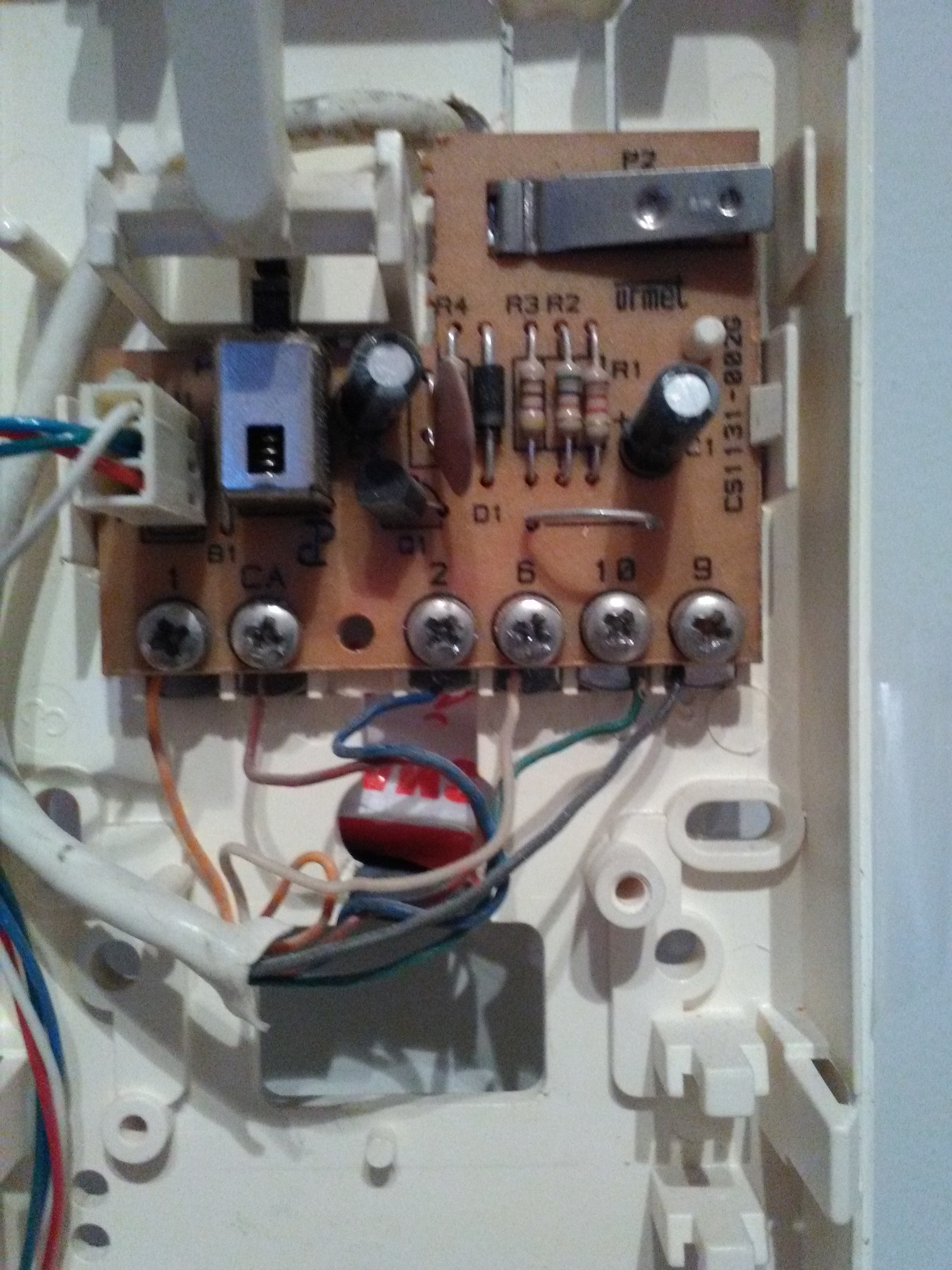

    Tutaj jest stare podlaczenie
    Jak podłączyć unifon Cyfral 5p zamiast Urmet 1131? Problem z kablami i zworkami

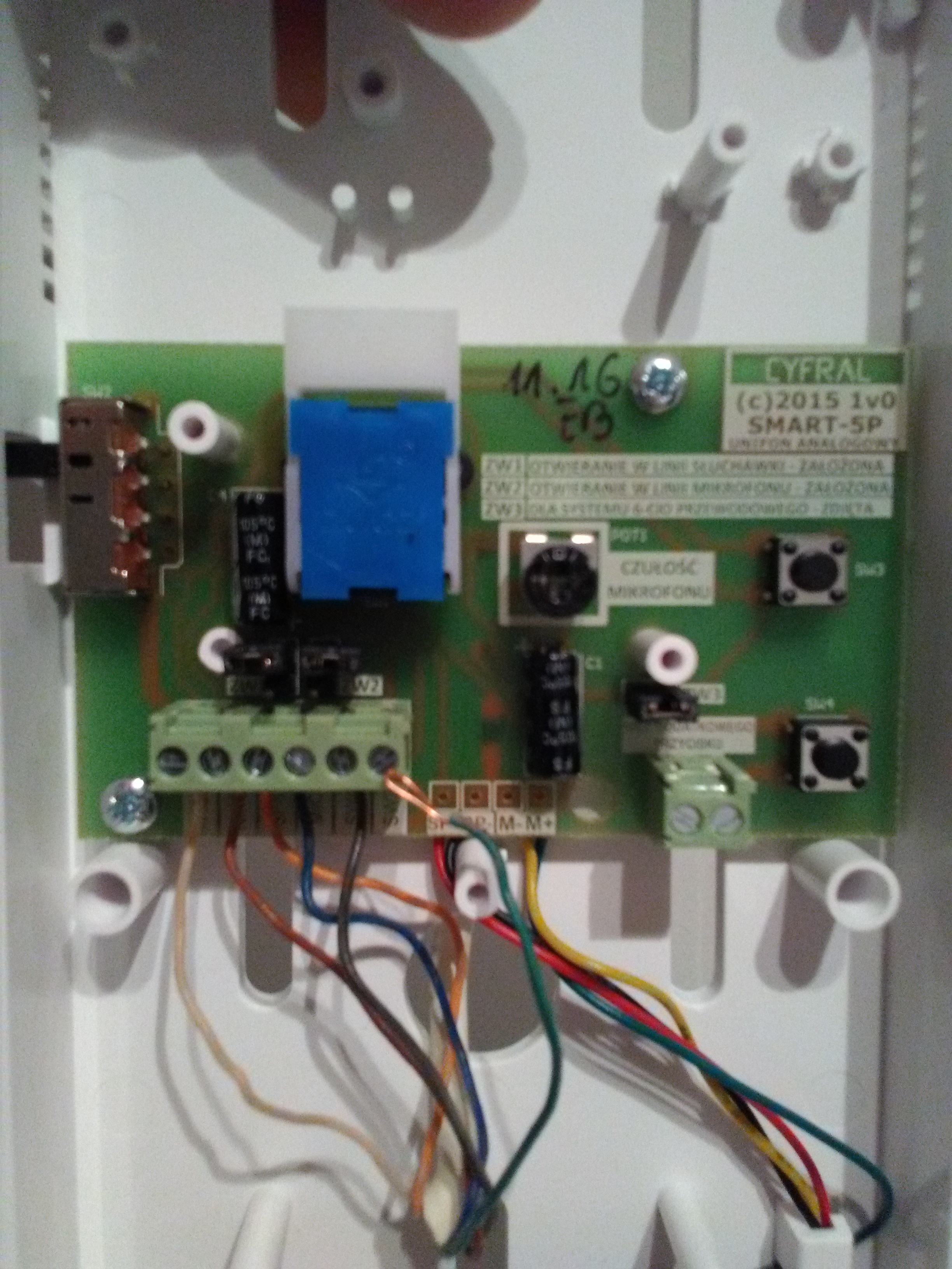

    Poszczegolne kabelki podlaczylem w nastepujacy sposób do Cyfrala:
    Niestety został mi jeden zielony kabelek, który był w Urmecie podlaczony do 10. I nie wiem czy poprawnie podlaczylem szary z 9 Urmetu na SW1 w Cyfralu?
    A co ze zworkami? Zostawilem je tak jak były fabrycznie
    Proszę o pomoc

    Podłączenie wygląda na OK. A czy jakaś funkcja nie działa?

    przed chwila sprawdzaliśmy czy wszystko hula i wygląda na to ze działa. Otwieranie, otwieranie gdy sluchawka nie jest podnoszona, ja slysze dol, na dole mnie slychac... Dzwonek tez działa...
    Tylko od czego jest ten ostatni kabelek? Podlaczyc go do SW2? Czy zostawić luzem?

    W starym było podłączonych 6 kabelków ale mostek nie był zerwany. Wniosek z tego jest taki, że albo było od początku źle podłączone albo masz instalację 5 żyłową i szósty kabelek nie jest do niczego potrzebny.
    Innymi słowy w starym biały i zielony kabelek stanowiły jedno (mostek między 6 i 10).
    Zaciski 6 i 10 w Urmecie były zwarte, więc przewody podłącz razem do zacisku 1.
    Zworki na kombinacją 4+1

    no wlasnie nie wiem czy jak je razem podlaczylem to czy czasem mi nie buczało w słuchawce i nawet lekko iskrzyło. Jutro to sprawdze.
    yyy to znaczy?

    Patrz w instrukcji.
    Za mało ich montuję, nie znam na pamięć układu zworek
    EDIT
    Znalazłem instrukcję, założona ZW3 aZW1 i ZW2 zdjęte

    No i tak tez jest zalozone fabrycznie :)
