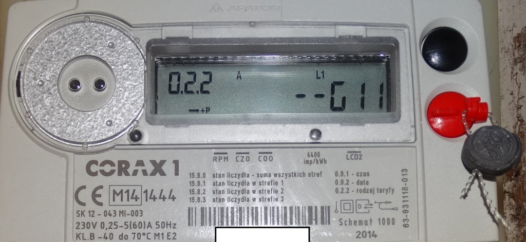

    Witam serdecznie wszystkich na forum
    Czy ktoś wie co to znaczy .Zadziałanie kontrolki na liczniku Corax1?
    Czym to się objawia??Czy ja mam obowiązek to widzieć?? zgłosić??
    Czy jest to gdzieś zapisane na liczniku???

    Niestety nie -Ta dioda co miga -oczywiście miga od założenia licznika ok 1 rok temu
    Chodzi mi o to,że inkasent stwierdził..zakodowanie czy rozkodowanie i zgłosił u dostawcy prądu.Przy kolejnej wizycie było stwierdzenie
    Zadziałanie kontrolki coo ,i wymagana kontrol.
    Nic mi się innego nie świeci i nie miga:(

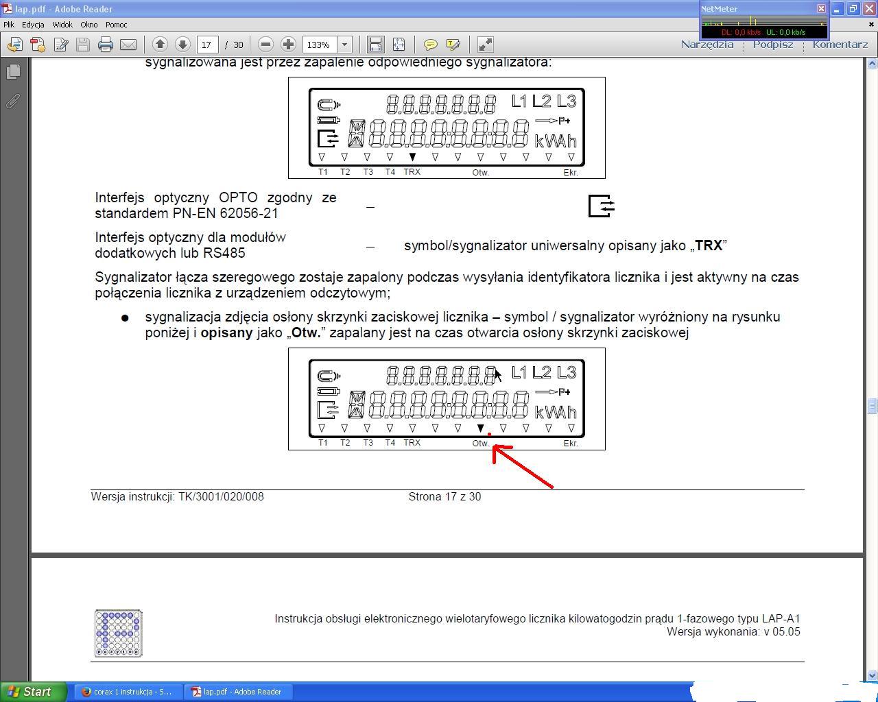

    COO to nic innego jak czujnik otwarcia obudowy,
    może monter w czasie instalacji licznika nie skasował odpowiednich FLAG
    Wszystkie dane są w rejestrze urządzenia.
    Jeżeli kolega nic nie grzebał to będzie OK :D

    CZO - czujnik zdjęcia osłony, COO - czujnik otwarcia obudowy.
    Ale to już koledzy wyjaśnili.
    Te czujniki jeszcze o niczym świadczą, istotny jest stan plomb.
    Niech Koleżanka zamieści na forum zdjęcia przesłane na mój e-mail (ja nie czuję się upoważniony do tego).
    Sugeruję też zrobić nowe fotki lepszym aparatem, proszę zrobić zbliżenie plomby na osłonie (tej na środku w dolnej części). Przesłana fotka jest za słaba.
    Po drugie dziwią mnie plomby ołowiane zaciskane plombownicą, chyba żaden operator już ich nie stosuje, zastąpiły je plomby plastikowe.
    I po trzecie - plomby legalizacyjne, będą one na bocznych ściankach licznika w postaci naklejek, błyszczące, metalizowane, mogą mieć znak holograficzny.
    Jeżeli są naruszone, przerwane wzdłuż szczeliny na obudowie, albo nie ma wcale to COO nie kłamie i mogą być kłopoty...

    Wystarczy, że monter zakładając licznik nie skasuje flag COO CZO i potem one świecą. Tu się liczy jak kolega zbich70 wspomniał stan oplombowania. Świecące flagi nie są powodem do ekspertyzy w przypadku w którym plomby nie są naruszone i nie ma żadnych śladów ingerencji w układ pomiarowy.

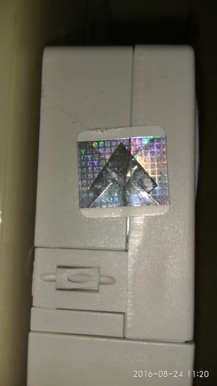

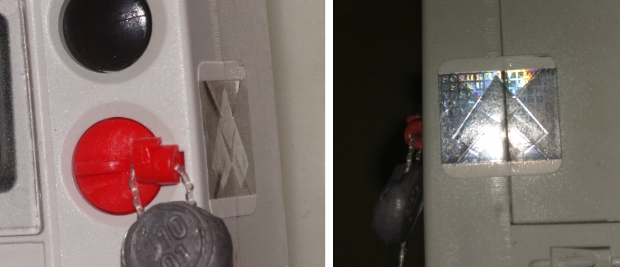

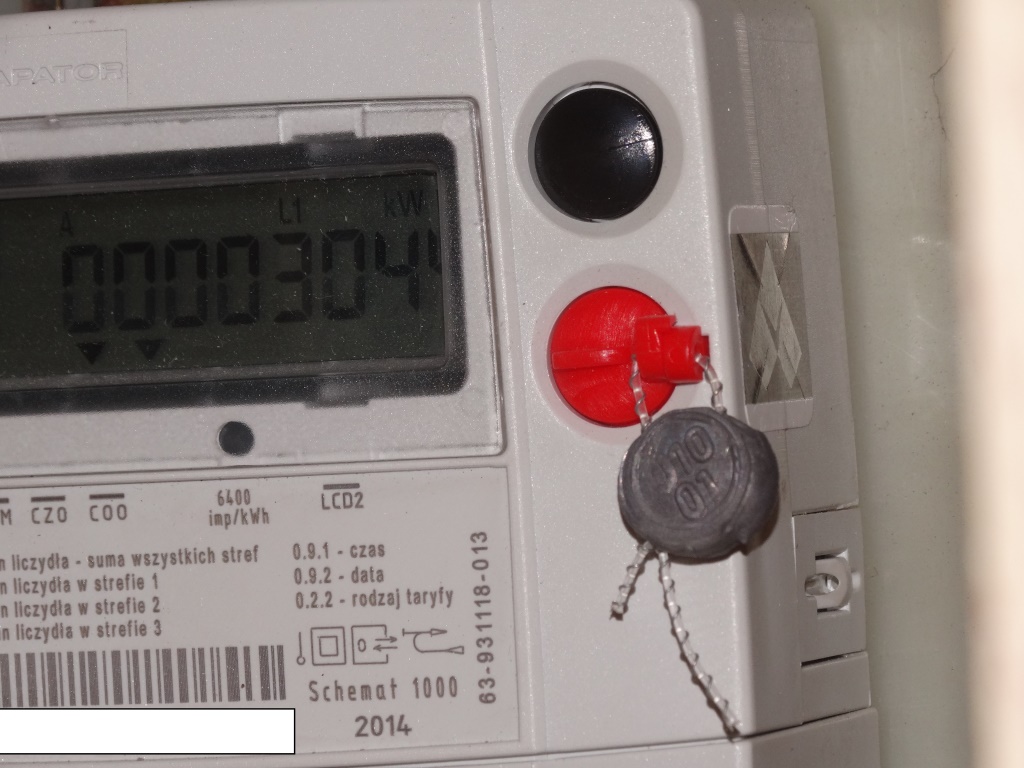

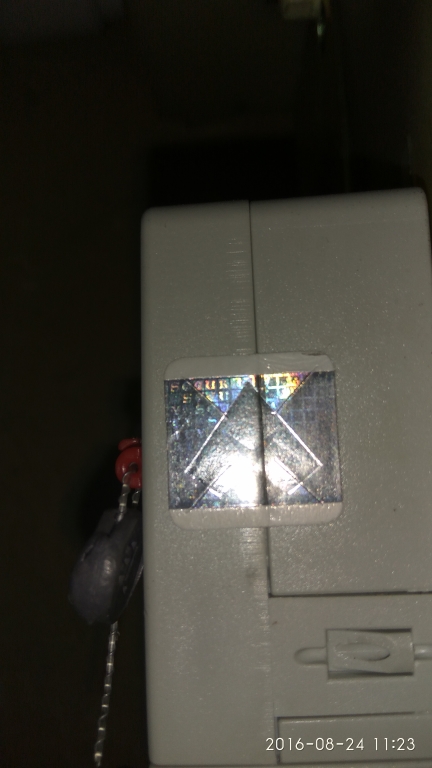

    Załączam zdjęcia moich plomb-umieszczonych na liczniku.
    Proszę o opinie czy są one w porządku? Po prostu ja się na tym nie znam:(
    Plomby są 2 i 2 homologacyjne po bokach Corax1 - Licznik energii elektrycznej błąd COO Corax1 - Licznik energii elektrycznej błąd COO Corax1 - Licznik energii elektrycznej błąd COO Corax1 - Licznik energii elektrycznej błąd COO

    Na zdjęciu wygląda jakby środek hologramu był naruszony tzn nacięty ale biała ramka została w całości. Licznik jest w miejscu ogólnodostępnym (np.klatka schodowa)?
    Jeżeli jest plomba osłony i plomba na przycisku to podejrzewam żeby zdjąć obudowę należy podejść od tylnej ścianki być może też pod osłonę zacisków.
    Co Kolega może zrobić? hmm... jak już porobił zdjęcia teraz to poczekać na ekspertyzę.

    Zauważyłem dziwną rzecz - prezentujesz na dwóch z pozostałych zdjęć ten sam hologram. Jednak na jednym zdjęciu wygląda na nienaruszony a na drugim widać jakby nacięcie hologramu.

    Nadal fotki są zbyt słabe, bo cokolwiek wnioskować.
    Jednak na plombach legalizacyjnych widać jakieś ślady wzdłuż krawędzi obudowy.
    Budzi to podejrzenia.

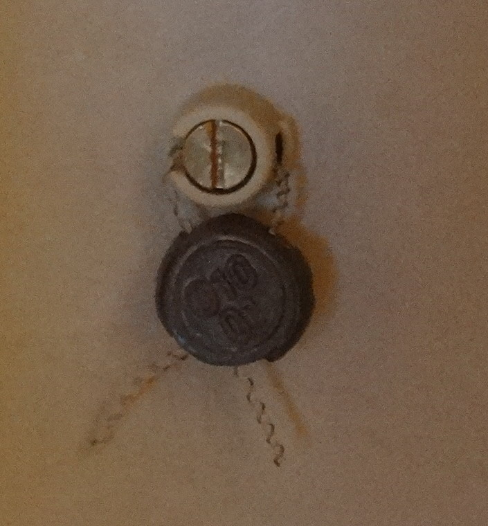

    To ja pozwolę sobie zamieścić, mimo iż nie jest to zgodne z netykietą...
    Po lewej stronie nie dostrzegam ciągłości drutu/linki plombowniczej...
    Ponawiam też pytanie do kolegów- czy dzisiaj ktoś jeszcze plombuje ołowiem.. ?

    Te naklejki są 2 po dwóch stronach licznika -zdjęcia które zrobiłam to zdjęcia każdej z nich .

    Kolego zbich70 plombują ołowiem tylko w sytuacjach awaryjnych tzn gdy braknie plomby z tworzywa. Na protokole powinien być nr plombownicy.

    Bardzo dziękuję wszystkim za pomoc.Wczoraj miałam kontrolę ,ogólnie potwierdzili to co napisał pan Niutke.Monter nie skasował tych flag od początku. Mało tego ,nie było to dla nich nic nowego. Powiedzieli,ze naście razy się z tym spotkali.W protokole mam zapisane ,że plomby nie naruszone.A licznik pojechał do ekspertyzy,ale dlatego,że po prostu takie mają procedury.Ogólnie teraz mam śliczny nowy i tak jak napisał pan Zbich -mam plomby plastikowe. Po bokach również zamiast hologramowych umieścili plastiki.
