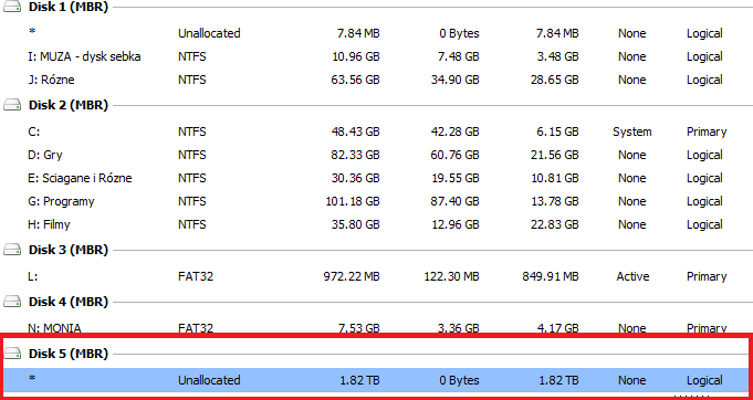

    Mam problem. Otóż na dysku WD Elements 2TB zaginęły mi partycje na których posiadałem dość ważne dla mnie pliki. Były to 2 Partycje - jedna NTFS druga FAT32. Wszystko od dłuższego czasu chodziło bez problemu aż do dzisiaj kiedy dysk a raczej partycje przestały być widoczne dla windowsa , pod innymi komputerami dysk także nie jest widoczny - jednakże fizycznie prawdopodobnie działa ponieważ manager partycji EASEUS partition master dysk widzi - problem w tym że widzi go w ten sposób:
    Dysk WD Elements 2TB - system nie widzi dysku, zaginione partycje
    Czyli dysk gdzieś zagubił partycje - a wszystkie pliki tak jakby wsiąkły - ubiegne wasze pytania, nie robiłem formatowania w ostatnim czasie, ani też nie zmieniałem ostatnio rozmiaru partycji. Jedyne co to zapis/odczyt plików - standardowe użycie. Czy którykolwiek z was ma pomysł jak to naprawić? Czy dane które były na tych partycjach lub całe partycje są do odzyskania? POMOCY

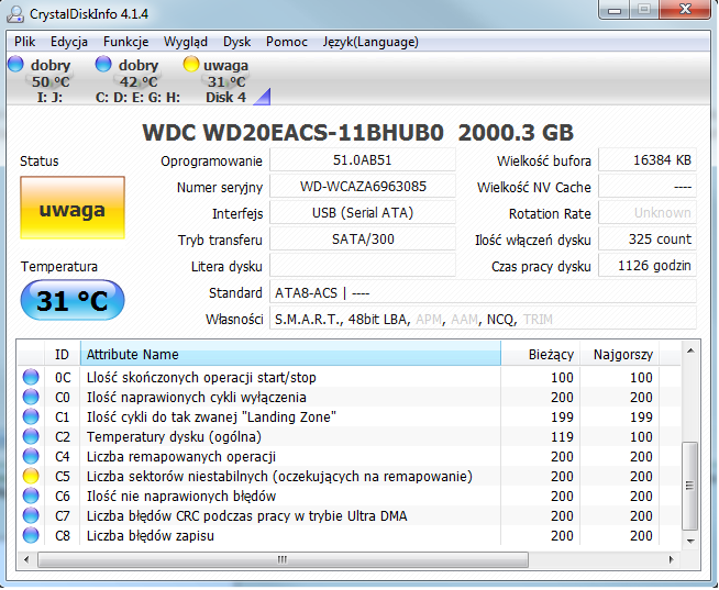

    Screeny tak jak prosiłeś:

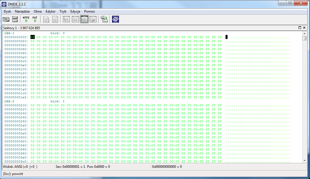

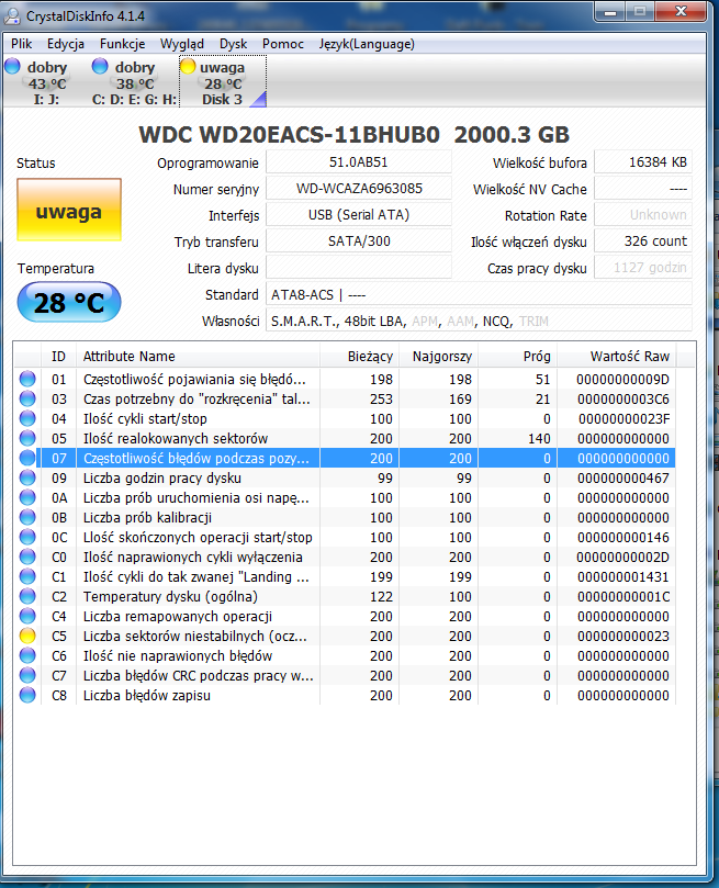

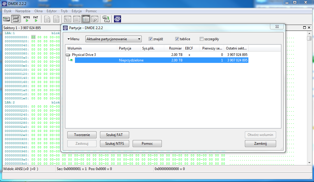

    Dysk WD Elements 2TB - system nie widzi dysku, zaginione partycje'
    Jednakże przy próbie wykonania skanowania w DMDE pojawił się komunikat o tym że dysk jest zabezpieczony przed zapisem. Dodatkowo dodam że skanowanie dysku w poszukiwaniu partycji NTFS / FAT nie przyniosło rezultatu - komputer ich nie widzi.

    Zielone cyfry oznaczają ,że dysk nie jest czytany co świadczy o jego uszkodzeniu fizycznym lub strefy.
