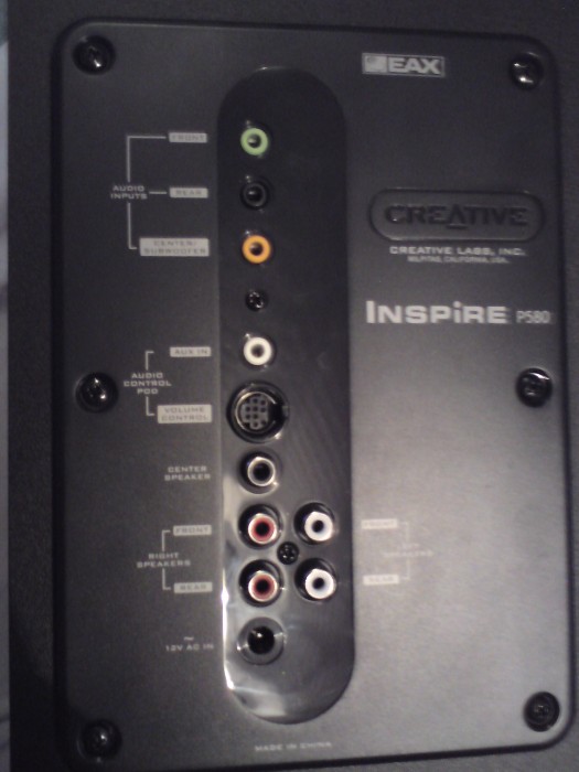

    Witam posiadam wierze technics eh sh eh600
    Jak podłączyć urządzenia do wieży
    chciałbym podłączyć pare urządzeń do niej laptopa + subwoofer
    subufer creative inspire p580

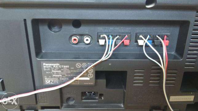

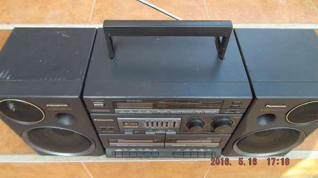

    i czy dało by równiesz podłaczyć takie urządzenie wierze
    panasonic rx-ct980

    i chciałbym sie dowiedzieć do czego służą te wszystkie wejścia przy wierzy i przy subwoofer

    a czy gniazda nie sa opisane ? poszukaj w instrukcji, zdjecia sa slabe i nie wiele da sie z nich odczytac ale widze ze gniazda sa dobrze opisane.
    Ogolnie, jezeli dobrze zrozumialem chcesz podlaczyc laptopa do tej wierzy Technicsa a do niej subwoofera, do czego chcesz podlaczyc tego Panasonica to nie wiem.
    Wnioskujac ogolnie (bez rozpoznania opisow gniazd) mozesz probowac podlaczyc:
    - laptop do Technics'a kablem/przejsciowka miniJack->chinch podlaczona do jednego z wejsc np. Aux (przewaznie jedno jest biale a drugie czerwone), dalej subwoofer'a podlaczasz do technicsa jezeli ma takowe wyjscie i chyba ma te 3 chinche obok zasilania (czarny, bialy i czerwony), tu tez kabel chinch->miniJack.
    - Inna wersja to laptop podlaczasz do subwoofera a sygnal wyjsciowy z niego do Technics'a ale tu by trzeba sprawdzic poziomy sygnalow wyjsciowych czy nie sa za wysokie.
    - W sumie identyczne podlaczenia mozesz wykonac zastepujac Technics'a tym Panasonic'iem ma podobne wejscia/wyjscia ale z subwoofer'em bedzie trudniej.

    Podłączyć Panasonica, a w jakim celu , bo Technics też ma radio, cd i deck ?
    Subwoofer komputerowy tylko będzie przeszkadzał kolumnom Technicsa, bo one graja dość głośno i mają podbity wyższy bas. Subwoofer jednak taki jest na tyle słaby, że nie nadąży za nimi jego bas będzie jak ciche pierdnie..ia i nie zejdzie niżej.

    Witam man takie pytanie czy można podłączyć do wieży Technics eh sh eh600 i do wieży panasonic rx-ct980 dodatkowe głośniki? Jak mogę to rozbudować?

    Wieża stereo, tak piszemy, szkoda, że od roku piszesz z tym samym błędem. Bo wierze( jak piszesz) to jak w coś wierzysz(od wiary).
    Do wieży stereo, czy też wzmacniacza stereo, nie ma sensu podłączać drugiej pary kolumn. To nie rozbudowa, tylko nonsensowny "agro-tuning". Bo muzyka jest w stereo, więc popsujesz sobie efekt stereo. Dwa , sumaryczna impedancja dwu par kolumn i nawet jak nie uszkodzisz słabej wieży, to i tak dwie pary kolumn zagrają słabiej niż każda z nich samodzielnie, bo wieżyczka ma słabą wydajność, zabraknie jej prądu na odpowiednie wysterowanie 4 kolumn.
    Amplituner kina domowego np 5.1 dostosowany jest do 5 kolumn -przy filmach, jednak dopinanie kolejnych np 2, czy 4 dodatkowych kolumn może uszkodzić amplituner, (a jak nie odrazu) również do brzmienia wniesie więcej złego niż dobrego.
  • #7 16626914
    arigato
    Posty: 987
    Pomógł: 81
    Ocena: 86
    Kolumn podłączonych może być właściwie nieograniczona ilość. Chodzi jednakże o to żeby nie doprowadzić do zwarcia w obwodzie zasilania przetworników (głośników), które dołączamy do gniazd sterujących. Może kolega chce słyszeć co grają np. będąc w kuchni i później przechodząc do sypialni? Oczywiście, że jest to możliwie. Jednak należy zachować parametry końcowe zgodne z tym co podaje producent. Im więcej głośników połączonych szeregowo – tym bardziej wzrasta rezystancja takiego obwodu. Łączone równolegle – opór maleje ale skutkuje to większym obciążeniem źródła. Fizyki Panie nie da się oszukać.
