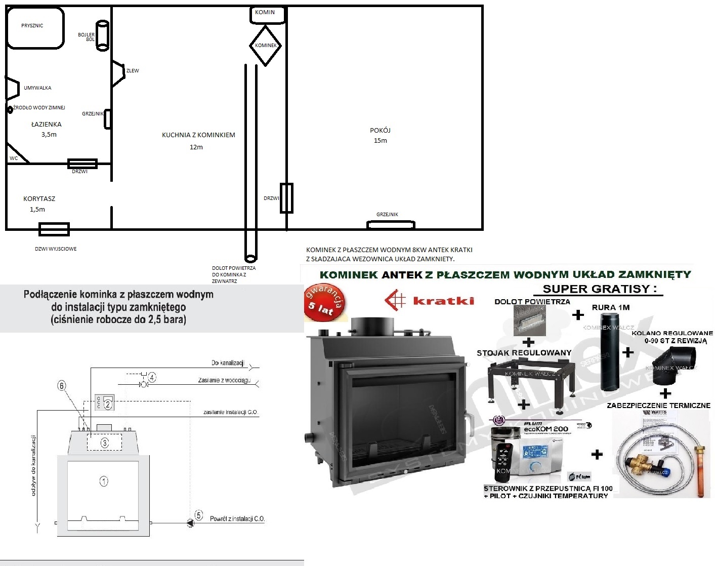

    Prosił bym was, drodzy użytkownicy o pomoc. Mam 3 pomieszczenia, razem 30m2.
    Chcę je ogrzać kominkiem z płaszczem w układzie zamkniętym. Ściany ocieplone, okna plastyki, posadzka w trakcie robienia. Proszę o jakiś schemat i w sposób rozprowadzenia.
    Będą 2 grzejniki, 1 pompa, rury będę brał system pex. W pomieszczeniach jeszcze posadzki nie mam wylanych drugiej warstwy i tam myślałem rury pex do grzejników rozprowadzić ale jak będzie najlepiej.. Interesuje mnie gdzie i jakie najlepsze zawory zastosować czy będzie mi potrzebny zawór różnicowy, sitka pewnie.. Proszę na rysunku pokazać jak maja iść rury do umywalek z ciepła woda i pompę gdzie najlepiej ustawić: na powrocie, czy na zasilaniu.. I czego mi jeszcze brakuje, czego nie opisałem. Aha, a czy uda mi się grawitacyjnie to zrobić? Pompa tak, będzie. Wiadomo, większa średnica rur.... ale jakby nie było prądu. Pozdrawiam, dziękuję za pomoc, w załączniku opis:
    • Kominek z płaszczem wodnym - Sam układ zamknety grzejniki. ogrzkomin.jpg (250.68 KB) Musisz być zalogowany, aby pobrać ten załącznik.

    #7 15919362
    Magister_123
    Poziom 36  
    Posty: 2888
    Pomógł: 378
    Ocena: 967
    Rysunek podglądowy. Brakuje zaworów i filtrów.
    Zakaz zakładania głowic termostatycznych na grzejnikach.
    Osobiście w życiu nie założył bym sobie kotła stałopalnego w układzie zamkniętym. Skoro lubisz adrenalinę Twoja sprawa.

    Moze stary temat, ale widze, ze nawet w 2016, gdzie budowano juz bezpieczne wklady do ukladow zamknietych, to "fachowcy" dalej nie znaja metod zabezpieczenia takich rozwiazan i strasza bombami. Glupi UPS, ktory zasili pompe obiegowa, kosztuje 120-150zl, a problem z niedzialajacym zaworem bezpieczenstwa mozna rozwiazac zakladajac drugi zawor rownolegle. Jak uwazacie ,ze dwa moga sie zepsuc jednoczesnie, to zalozcie trzeci. Nie jestem hydraulikiem, ale wystarczy ruszyc glowa i zobaczyc jak podobne problemy sa rozwiazywane w innych dzidzinach, nie koniecznie ze swiata "fachowcow" hydrauliki. Ponownie narzuca sie powiedzenie, ze prawdziwego fachowca szuka sie dzisiaj ze swieca.
  • #18 19953702
    mirrzo
    Posty: 7654
    Pomógł: 441
    Ocena: 2607
    Większych bredni dawno tu nie było. Jeżeli jesteś władny w zmianie prawa, to rób to. Będziesz wyrocznią. Do dzieła zatem
    Jezeli renomowany producent tworzy takie rozwiazania i legalnie sprzedaje, to widocznie jest to zgodne z prawem. Z pewnoscia ich prawnik wie lepiej niz "fachowiec". Jak sie nie ma checi do aktualizowania wiedzy na temat nowych rozwiazan, to najlepiej powiedziec, ze ktos wygaduje bzdury...
    16) NWP w instalacjach z kotłem na paliwo stałe. zmiana w War. Techn. (Rozp. MI z 12.03.2009 §133 ust. 7 - Dz.U. 2009.56.461)

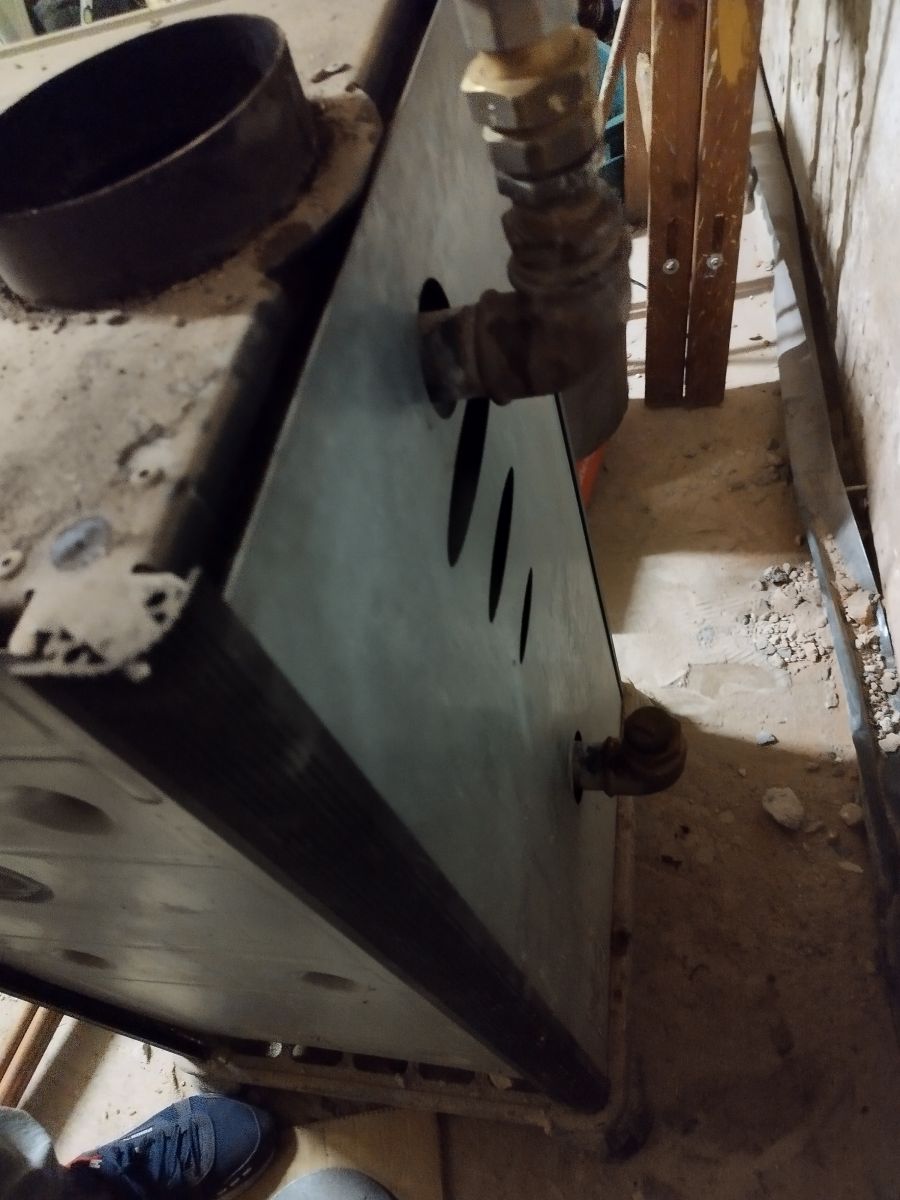

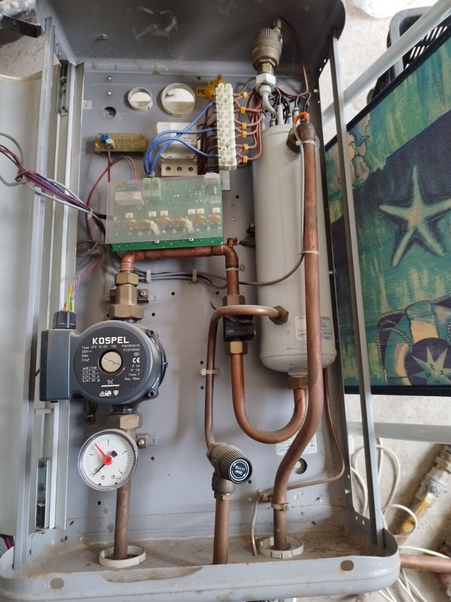

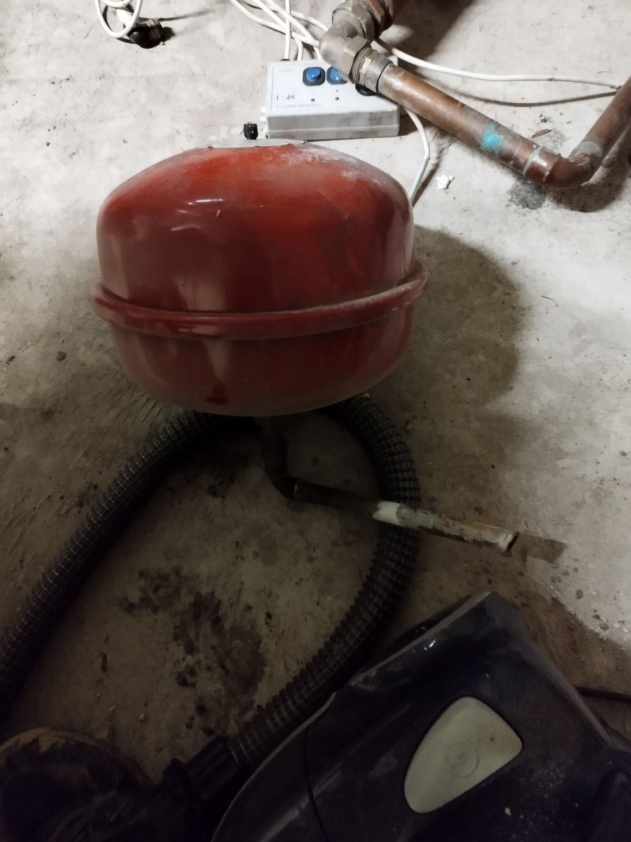

  • #26 20196157
    mirekzaborze
    Posty: 3

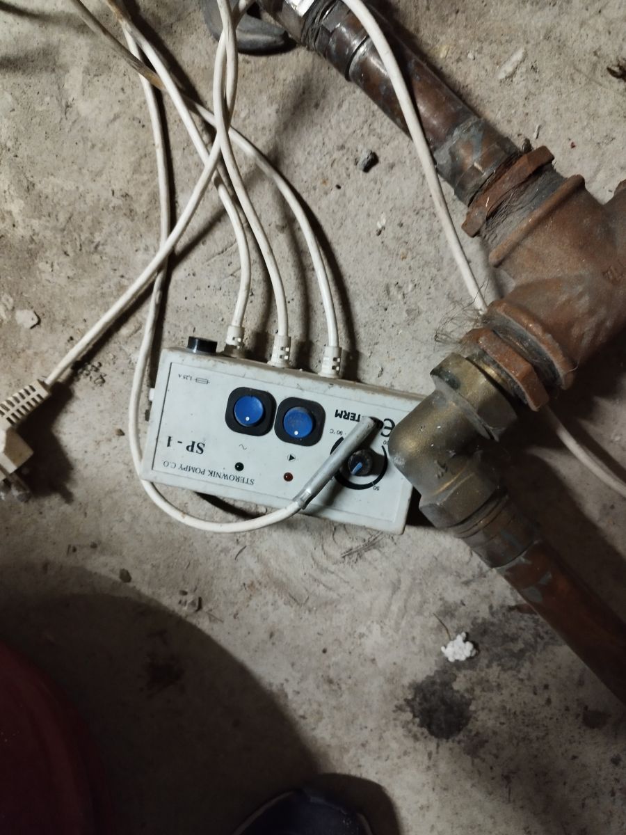

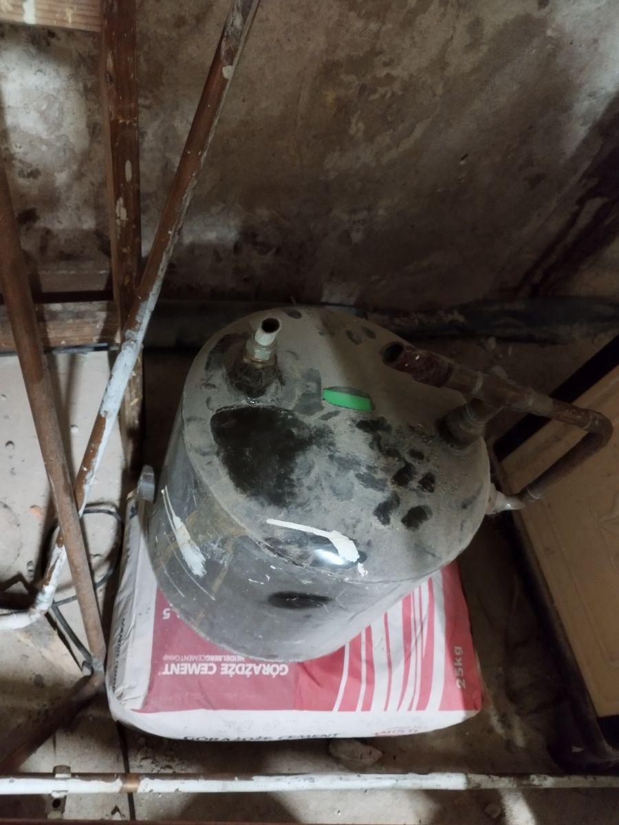

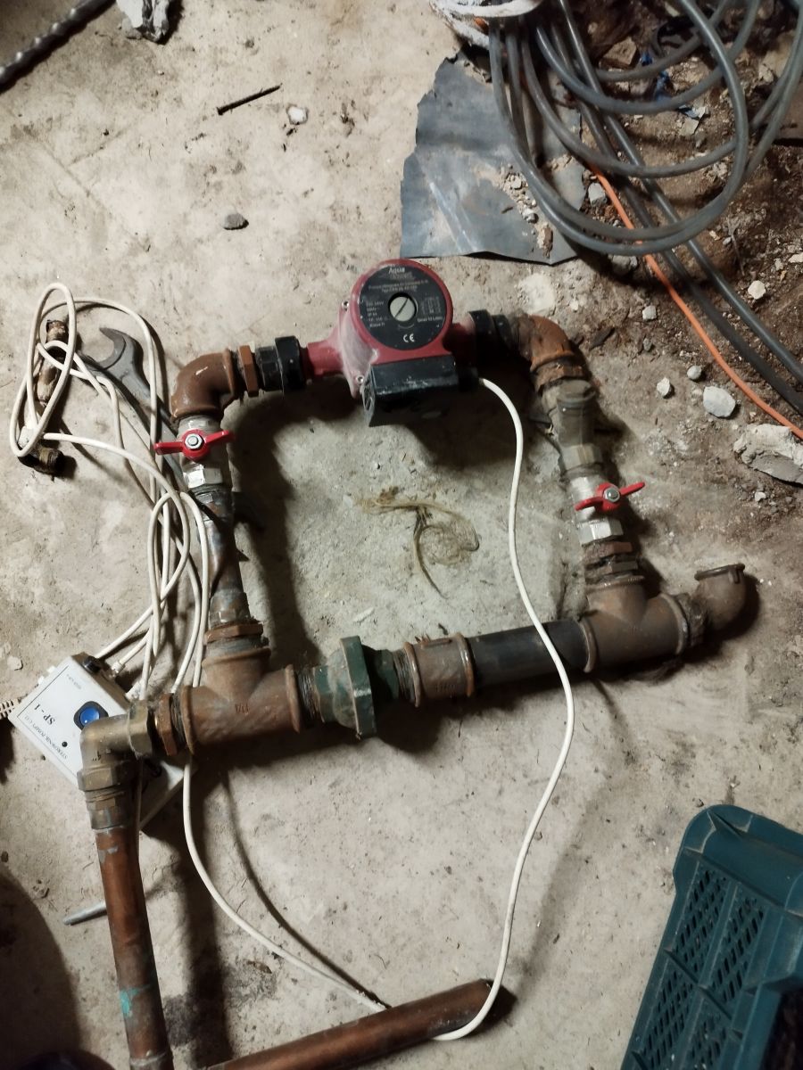

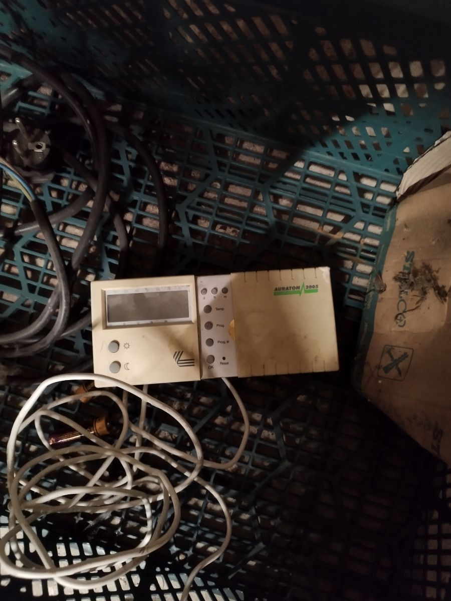

    Chciałbym się podpiąć pod ten temat. Kupiłem instalację używaną chce ją podłączyć na ogrodzie w altanie ma tam być 2 pokoje będzie to pomieszczenie sypialniane docelowo sauna i jacuzzi.
    Posiadam kominek z płaszczem wodnym oraz instalacje a także kocioł elektryczny i 3 grzejniki a także bojler z grzałka dodatkowo .
    Czy jest ktoś w stanie prosto rozrysować w paint gdzie zasilanie gdzie powrót gdzie pompka obiegowa jaki schemat na to z góry dziękuję Kominek z płaszczem wodnym - Sam układ zamknety grzejniki. Kominek z płaszczem wodnym - Sam układ zamknety grzejniki. Kominek z płaszczem wodnym - Sam układ zamknety grzejniki. Kominek z płaszczem wodnym - Sam układ zamknety grzejniki. Kominek z płaszczem wodnym - Sam układ zamknety grzejniki. Kominek z płaszczem wodnym - Sam układ zamknety grzejniki. Kominek z płaszczem wodnym - Sam układ zamknety grzejniki.
✨ Użytkownik poszukuje pomocy w zakresie instalacji kominka z płaszczem wodnym w układzie zamkniętym do ogrzewania trzech pomieszczeń o łącznej powierzchni 30 m². W dyskusji poruszane są kwestie bezpieczeństwa związane z takim układem, w tym ryzyko zagotowania wody oraz awarii zaworów bezpieczeństwa. Uczestnicy forum sugerują, że układ zamknięty może być niebezpieczny, zwłaszcza w przypadku braku zasilania, co może prowadzić do niekontrolowanego wzrostu ciśnienia. Wskazują na konieczność zastosowania odpowiednich zaworów, filtrów oraz pompy, a także na zalety układu otwartego. Użytkownik prosi o schemat instalacji oraz porady dotyczące rozmieszczenia rur i komponentów.
