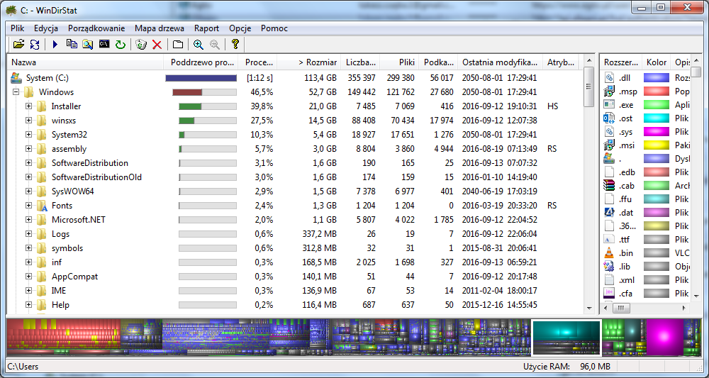

    Witam wszystkich!
    Mam problem z miejscem na dysku. Posiadam dysk SSD 128 GB i miejsce na nim jest dla mnie bardzo cenne. Niestety sam folder w Windowsem ma około 55GB, a w nim najwięcej ważące to Installer około 21 GB i WinSXS 15 GB. Oczyszczanie dysku C niestety już nie pomaga, czyszczenie CCleanerem także nie daję już żadnych rezultatów. Z tego co wiem niestety ręczne usunięcie zawartości tych folderów może skończyć się tragicznie dla systemu, chyba, że ktoś wie co usuwa.. Ma ktoś jakiś pomysł by coś z tym zrobić? Poniżej screen z WinDirStat.

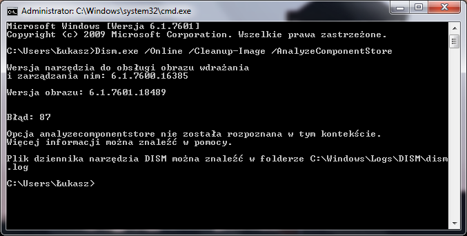

    Jeszcze jedna rzecz przychodzi mi do głowy - teoretycznie DISM powinien działać i w Windows 7. Może wiec warto sprawdzić jak system zareaguje na polecenie
    Dism.exe /Online /Cleanup-Image /AnalyzeComponentStore - czy je wykona i pokaże co można usunąć?
    Gdyby tak było, to potem już tylko: Dism.exe /online /Cleanup-Image /StartComponentCleanup /ResetBase i bezpieczną (automatyczną) część oczyszczania WinSxS można odhaczyć.

    O i tutaj coś jest chyba nie tak.. wysyłam poniżej zrzut ekranu..
    Folder Windows 55GB! - Plik Installer 21GB, WinSXS 15 GB.. Czy tak powinno być?

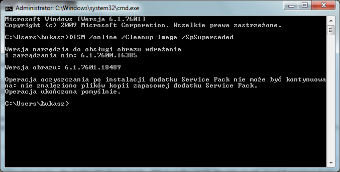

    DISM działa pod W7 ale nie z takimi opcjami.
    Takie coś (jak już oczyściłeś z SP to nic nie da):
    DISM /online /Cleanup-Image /SpSuperseded
    ( https://support.microsoft.com/pl-pl/kb/2795190 )

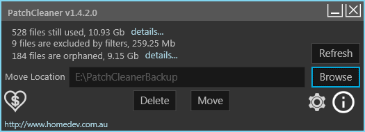

    Do oczyszczenia %WinDir%\Installer -> http://www.homedev.com.au/free/patchcleaner
    Wcześniej przy okazji wywal %WinDir%\SoftwareDistributionOld bo może się przydać trochę miejsca na instalację .NET Framework 4.5.2 (jak nie masz; wymagany przez PatchCleaner)
    Screen z drugiego polecenia.
    Czy ten programik jest na tyle bezpieczny, że mogę go użyć bez obaw?
    Poniżej screen.
