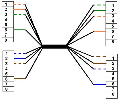

    Mam pytanko, otyż czy da rade zrobić ze skrętki coś takiego ? Sorka za jakośc schematu :P
    Jak zrobić dwukierunkowe połączenie ze skrętki?
    A dokładniej ma to wygladac tak :P

    Da rade , w skretce pracuje tylko 1,2,3,6 kabelek , reszta jest do wziecia u mi emam podpiete na pozostalych 4 np drugi komp , a w innych przypadkach np linie telefoniczna, takze i zasilanie ap czy switch tez mozna tam puscic

    Jeżeli kabel nie będzie zbyt długi to da rade.
    Przy zbyt długim mogą się pojawić przesłuchy.
    Zasilanie i masy nie przeszkadzają(jest nawet specyfikacja POWERON NET do zasilania urządzeń sieciowych po skrętce), sygnały zmienne mogą szkodzić.

    No a można prośic dokładniejszy schemat tego bo mozna by było to wykożystać bo to zdjecie nie jest za wyrażne
    dołaczam schemat połączenia komputer-kopmpter i niech ktoś dopisze jak podzielić to na dwa

    Tylko pamiętaj, żę normy zalecają rozplatanie skrętki na max 30 cm. Narażasz się na duże zakłócenia. Zatem lepiej nie kłądź tak rozplecionych kabli np. w pobliżu źródeł wysokiego napiecia.

    To jest połączenie jakie ja bym zrobił, w razie błędów poprawcie.
    W razie problemów z interpretacją schematu pisz.
    I to co napisał halif im mniej rozplątana skrętka tym mniej zakłuceń.

    Nie da się. W porcie switcha już nie ma takich cudów jak dublowanie sygnałów. Po prostu jeden port - jeden host na końcu kabla. A co do 30 cm to masz rację, że przez to trudno wykorzystywać takie rozwiazanie do podłączania komputerów, ale profesjonalnym rozwiązaniem są oddzielne kable, ten pomysł to troche taka prowizorka bez gwarancji, że będzie działać. Wiesz, możesz sobie rozpleść skrętkę nawet na 5 m, ale nie licz na jakikolwiek sygnał na końcu. W końcu nazwa skrętka samoekranująca wskazuje na cel takeigo kręcenia kabli :)

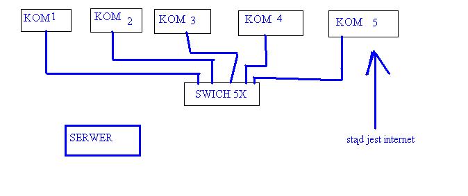

    No to teraz mowie o co dokładnie mi chodzi mam taką sieć jak na rysunku sorki za jakość ale sie spieszyłem i chodzi mi o to aby do tego swicza podłączyć 6 komputer (serwer) w ktoym bedzie karta sieciowa bezprzewodowa do internetu w celu aby wszyscy użytkownicy mieli internet
    W takim ustawieniu jak teraz to wszyscy maja internet tylko w chwili gdy kopmuter 5 jest włączony
    zamieżamprze przełożyć karte bezprzewodową która znajduje sie w 5 kompie do tego serwera
    kto ma pomysł jak podłączyć 6 komputer do swicha 5. i czy to wogóle da sie tak zrobic
    • Jak zrobić dwukierunkowe połączenie ze skrętki? serwer.JPG (18.48 KB) Musisz być zalogowany, aby pobrać ten załącznik.

    No to rozdzielając skretke tego nie zrobisz. Raczej bez dodatkowego urządzenia się nie da. Kup najprostszy, najtańszy (koło 70zł) switch, nawet 4-o portowy. Albo mozesz od innego komputera udostepniac, ale tamten komputer tez musialby byc wlaczony non-stop.

    Da rade po prostu z któregos portu pość kabel na inne, mniejszy switch i z niego na dwa pozostałe kompy , Najlepiej wybierz te, które stoją obok siebie, lub w pobliżu. Musisz po prostu kupić nowy switch. Tak z obowiązku sprawdż, czy switch, który masz można łączyć kaskadowo i czy automatycznie tworzy przezroczyste połączenia z innymi switchami. Jednak, jeżeli ten switch to nie jest jakiś archaiczny zabytek to nie będzie z tym kłopotu. Ten mały "podswitch" będzie robił za "duplikator portów" (tak w uproszczeniu).
