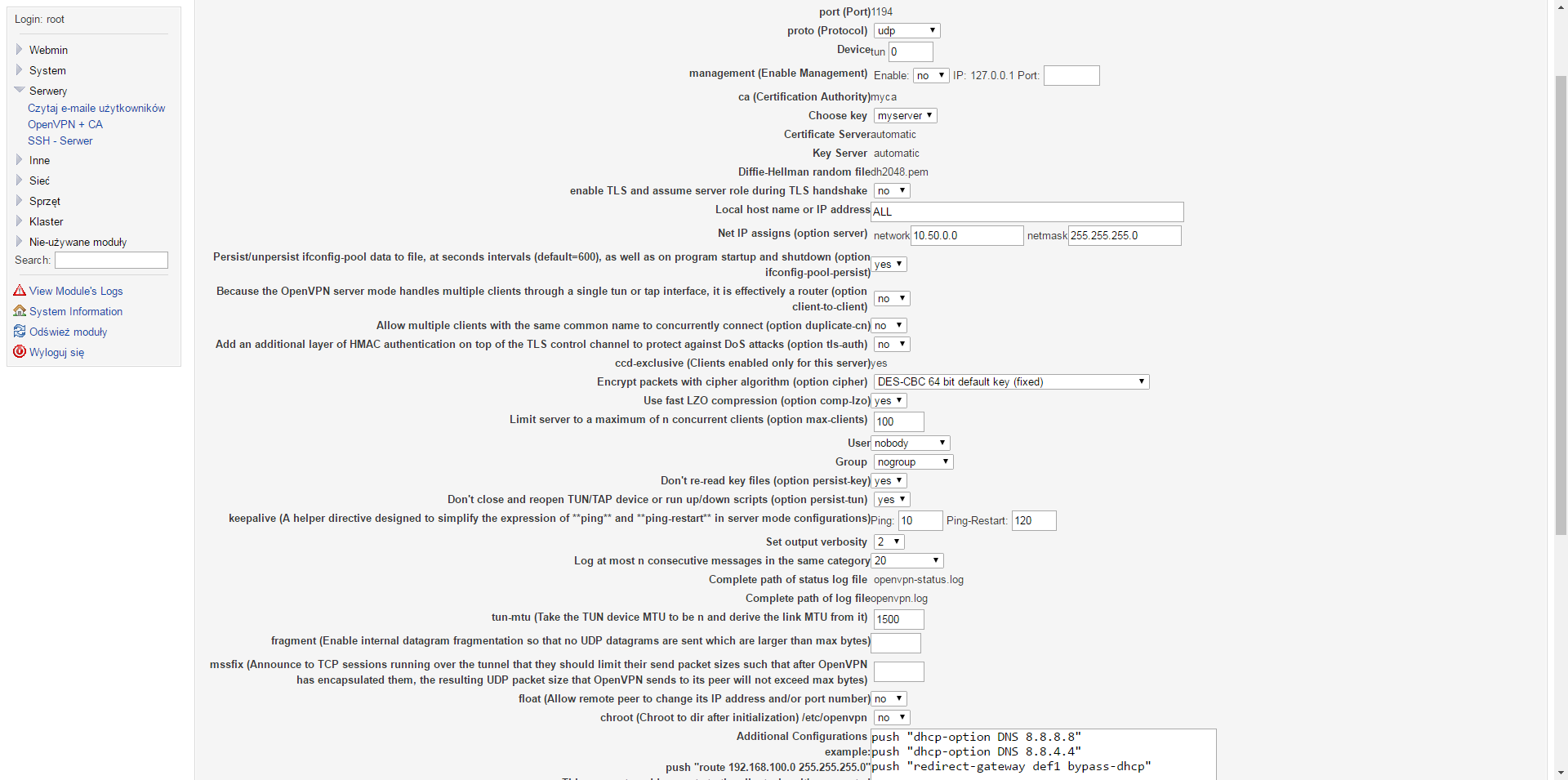

    Konfiguracja - serwer
    Kod: Python
    Zaloguj się, aby zobaczyć kod
    konfiguracja klient:
    Kod: C / C++

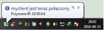

    W sumie to skonfigurowałem przez webmina z tego tutka co podałem link wyżej.
    IP dostaję z serwera 10.50.0.6 whatsmyip.org pokazuje adres serwera. ale jak przeskanuje porty to lipa. uTorrent pokazuje że poty zamknięty.
    Do IPtables mam dodane tylko to:
    iptables -t nat -A POSTROUTING -o eth0 -j MASQUERADE
    iptables -I FORWARD -p tcp --tcp-flags SYN,RST SYN -j TCPMSS --clamp-mss-to-pmtu

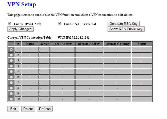

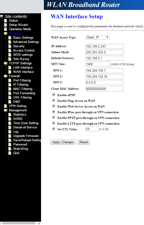

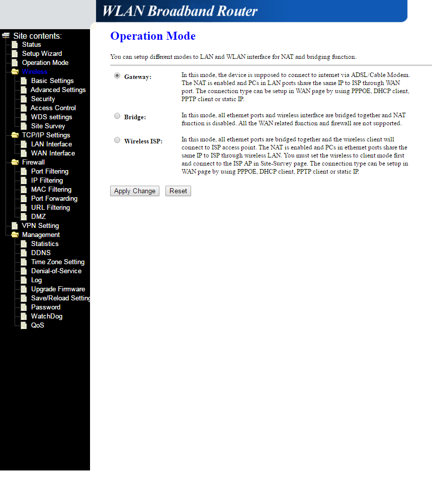

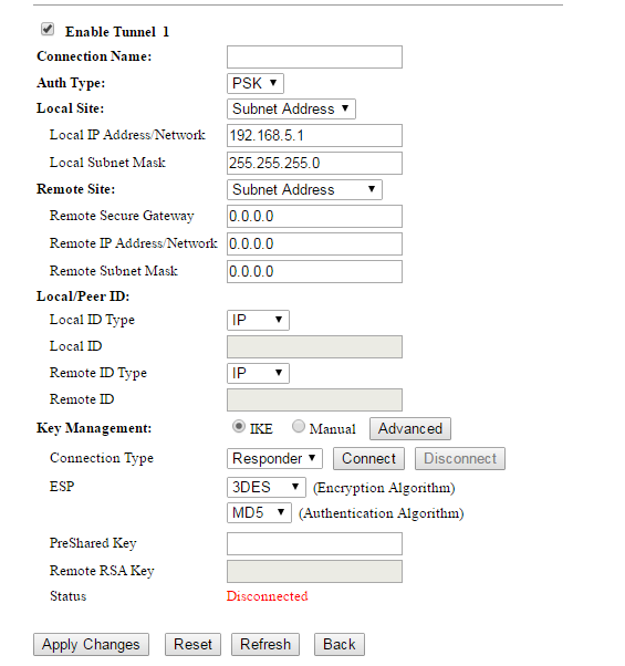

    A tu jak wygląda VPN na tym routerze.
    Konfiguracja OpenVPN w trybie bridge za kilkoma routerami - stałe zewnętrzne IP

    W ogole widzę że router to mi wcale nie obsługuje Openvpn tylko IPsec hmm...
    Ale ok w sumie to nie potrzebuję routera do tego tak?

    Przypisuje mi samo IP do wirtualnej karty jak się połącze przez OpenVPN GUI...

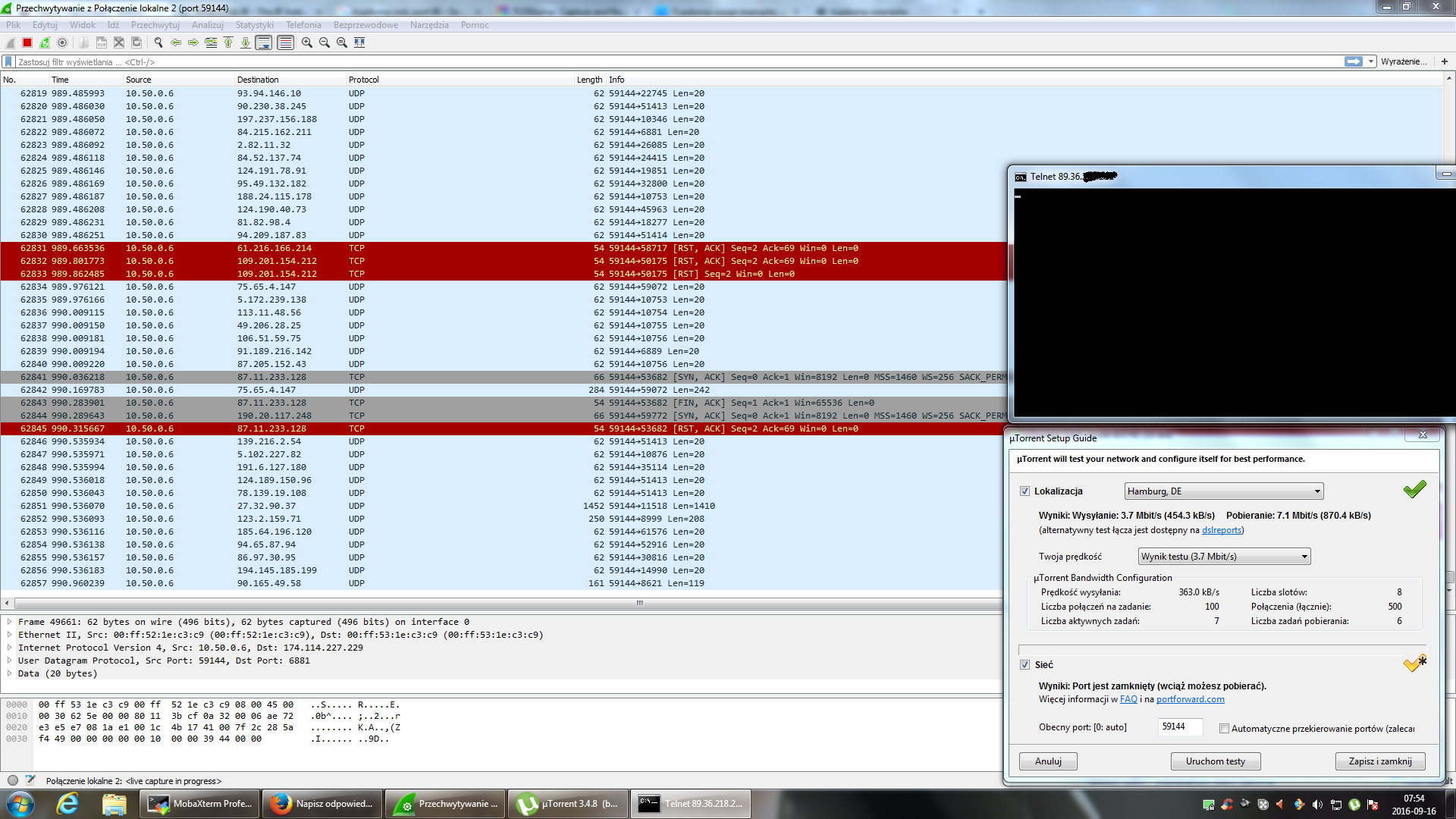

    Na windzie odpaliłem wiresharka i cos tam kolorowo sie zrobiło...
    uTorrent zbindowany z adresem 10.50.0.6 nadal pokazuje że port zamknięty.
    telnet na adres VPS'a nic nie pokazuje ...połączy się i cisza -czorno w oknie i miga sobie kursor...

  • #21 15936569
    Toffifik
    Posty: 48
    Pomógł: 3
    Ocena: 15
    Chyba jest dobrze... Soulseek mówi "IP: 89.36.xx.xx Port: 55783/tcp open. Your router and Soulseek client is configured correctly." Na DC++ mogę ściągac pliki od passive. Tylko ten uTorrent coś go boli. Ale jak odpalam wiresharka to jest syto kolorowo na jego porcie. Telnet też się łączy.
