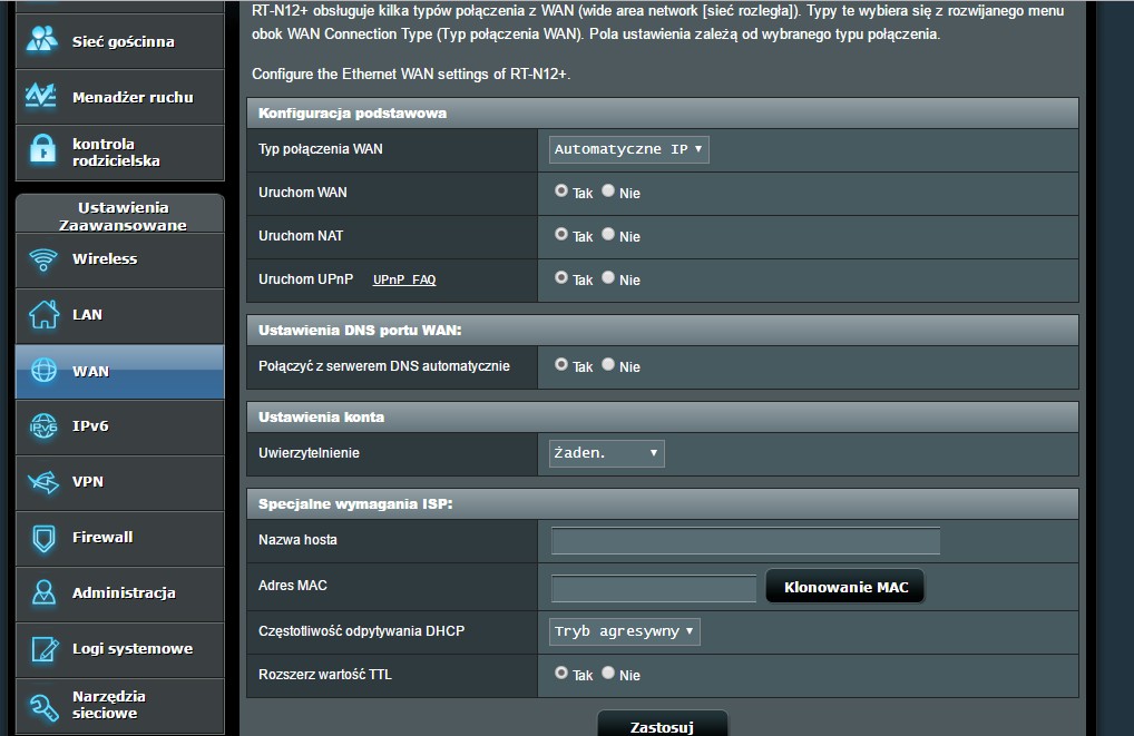

    Przewieszka wam pewnie padła.
    Jak się zachowuje kontrolka od portu WAN?
    Statystyki portu WAN?
    Ustawienie portu WAN?

    Przewieszka to kabel wiszący na powietrzu.
    Na tej zakładce w zasadzie nic nie widać.
    Pokaż to co na obrazku.
    Brak internetu na Asus RT-N12+ po wymianie routera, działa tylko po kablu

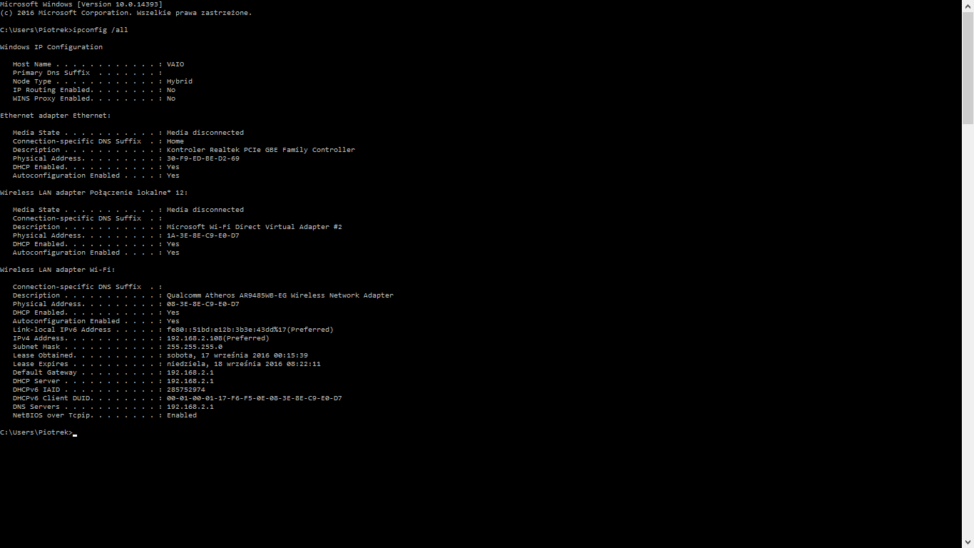

    To jeszcze w komputerze.
    Start > uruchom > wpisz cmd
    W czarnym oknie wpisz ipconfig /all i pokaż wynik.
  • #7 15936317
  • #8 15936395
    A.Gieronimo
    Poziom 35  
    Posty: 2321
    Pomógł: 268
    Ocena: 309
    Wszystko wydaje się być OK, kiedy internet zniknie możesz zalogować się na Asusa?
    Jeśli tak, to jak zniknie w tym momencie złap tą zakładkę co ostatnio (tą co ja pokazałem).

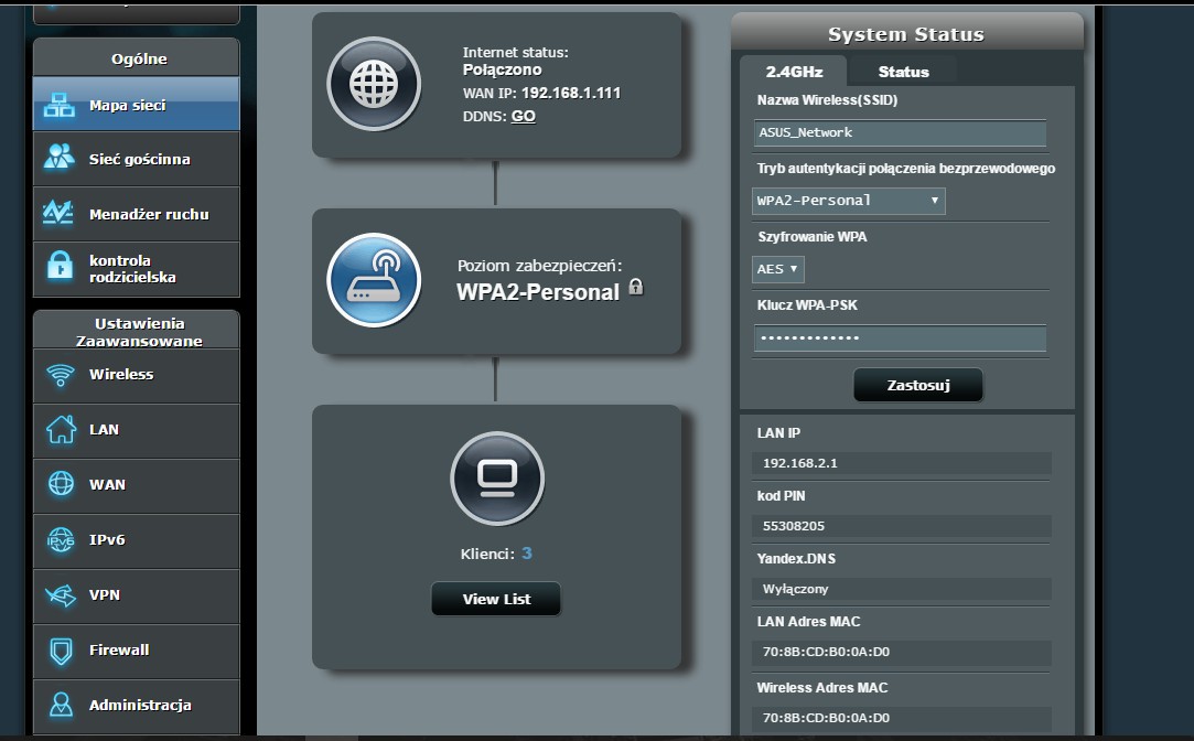

    Ustaw port WAN na statyczne IP.
    Adres IP podaj 192.168.1.111
    Bramę i DNS 192.168.1.1

    To pisz jak przestanie.

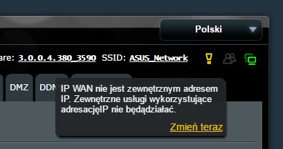

    No bo nie masz zewnętrznego IP na WANie. (wcześniej też nie miałeś)

    Nie zmienisz adresu IP, bo taki dostajesz od kolegi.
